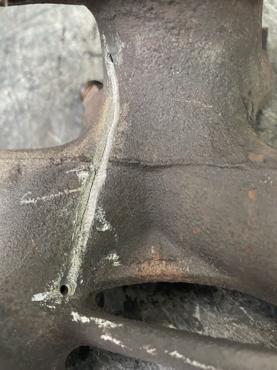

Es lag tatsächlich an dem Riss im Krümmer, der Motor läuft absolut ruckelfrei.

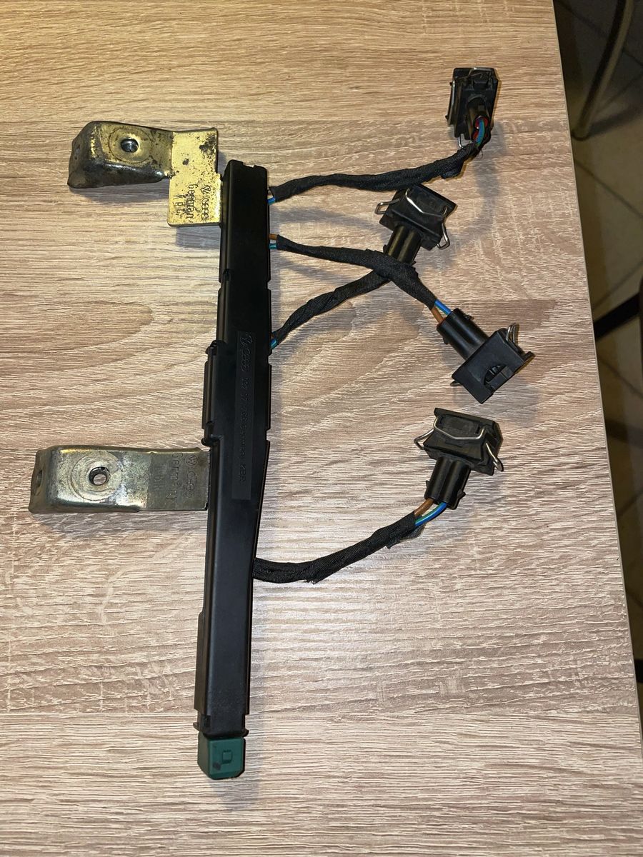

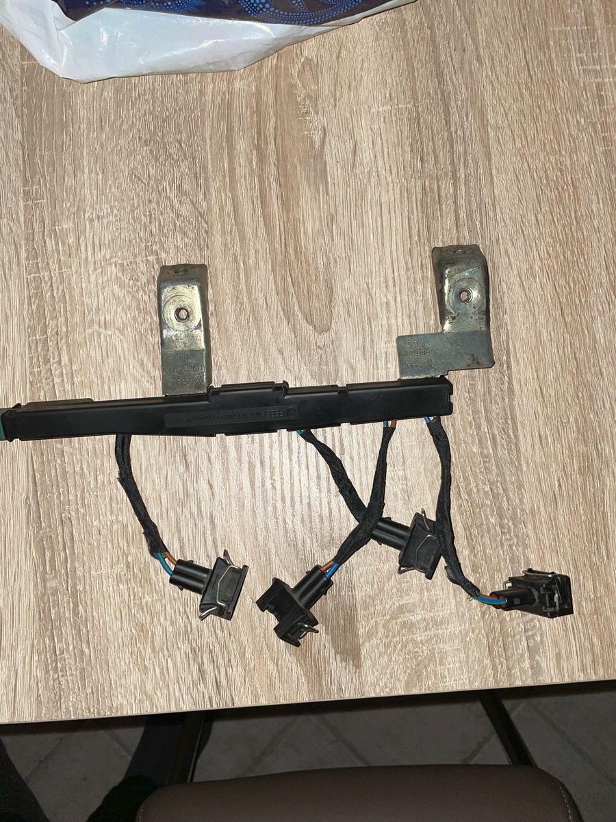

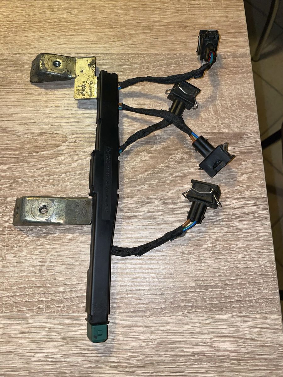

Den Kabelbaum der Einspritzdüsen musste ich noch neu machen, da die Isolierung der Kabel total ausgehärtet, teilweise schon offen und auch schon Öl in den Kabeln war.
Vermutlich hab ich einige noch gute Teile ausgetauscht, aber die behalte ich eh als Reserve.

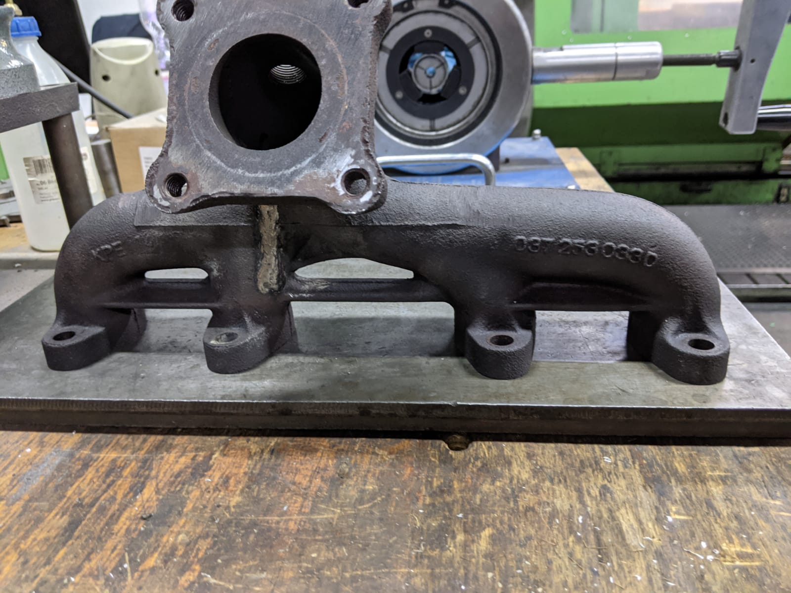

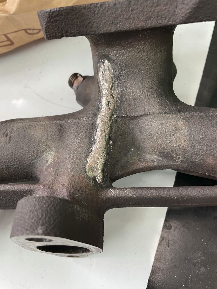

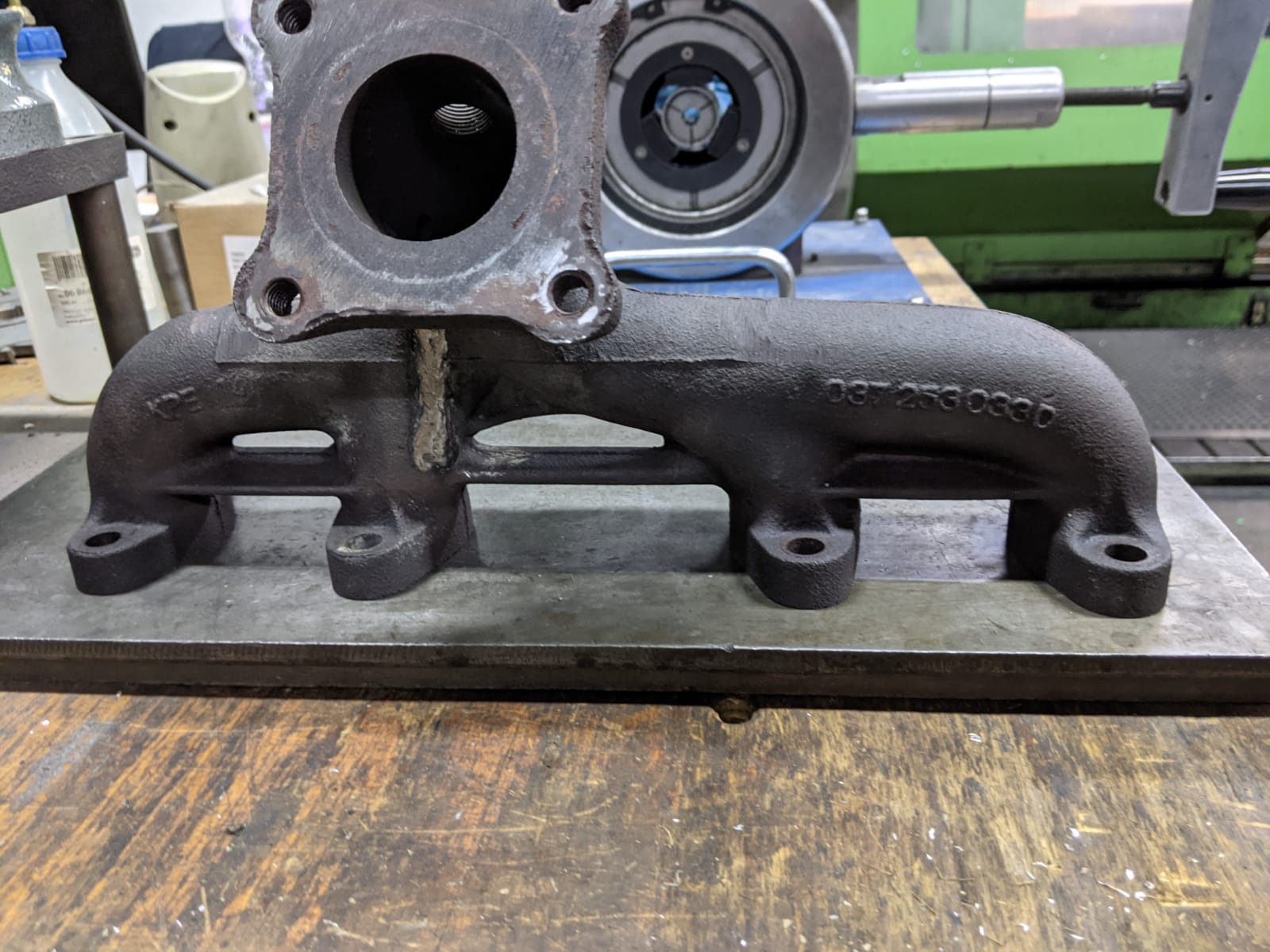

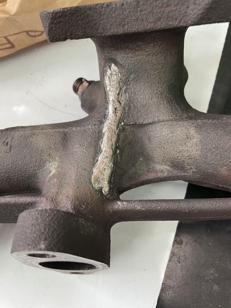

Hab mich doch fürs Schweissen entschieden.
Der Fachmann meines vertrauens bei mir im Betrieb meinte es ist kein Problem.
Er schweisst seit 40 Jahren und hat schon einige Gusskrümmer gemacht.
Der Krümmer war verzogen und wurde dann noch Plangefräst.
Werde mich nachher an den Einbau machen.

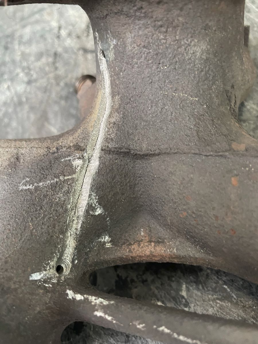

Geschweisst wurden 3 Lagen, vorher ca. die hälfte rausgeschliffen und an den Rissenden 3mm Löcher gebohrt.

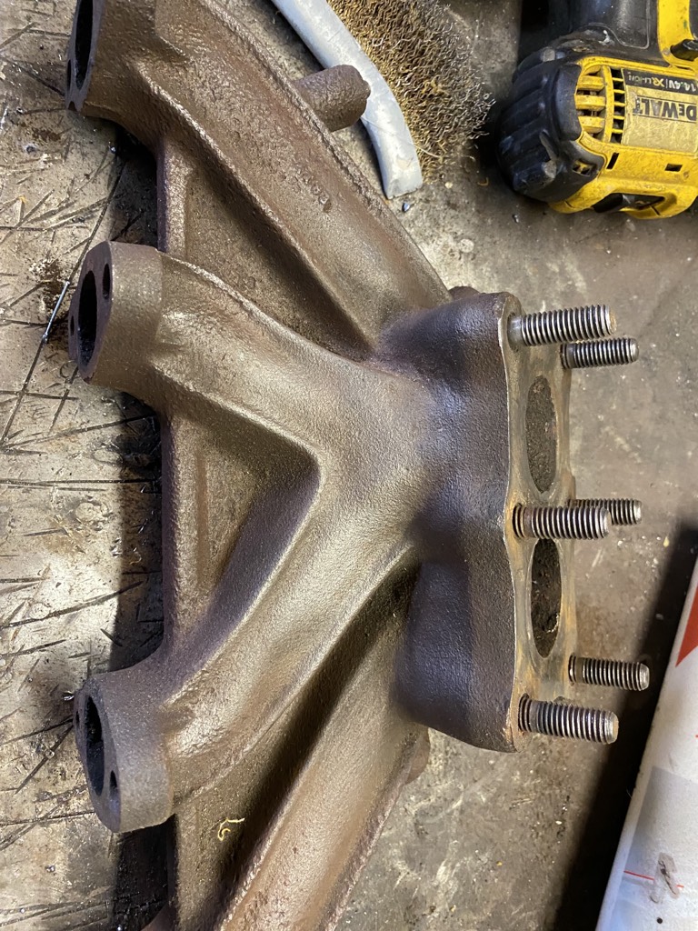

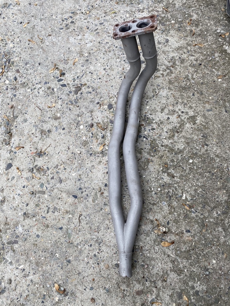

Das wäre ja kein Problem, da gibt es Einschweisshülsen fürs Hosenrohr.
Die Lambda wäre dann zwar weit unten aber das ist ja egal.
Der Krümmer ist laut Verkäufer Rissfrei.
Was wäre den ein faires Angebot dafür ? Die Teile sehen echt gut aus, hatte an 160 € gedacht ?
Den G4 Krümmer kann ich vergessen.
Passt der DX Krümmer mit dem dazu gehörenden Hosenrohr plug and play ?
Bei mir ist der Kat geschraubt, da er schonmal getsuascht wurde.
Mein Krümmer wird geschweisst aber ich denke noch über eine Alternative nach und ich hab ein geutes Angebot für ein Dx mit Hosenrohr bekommen.

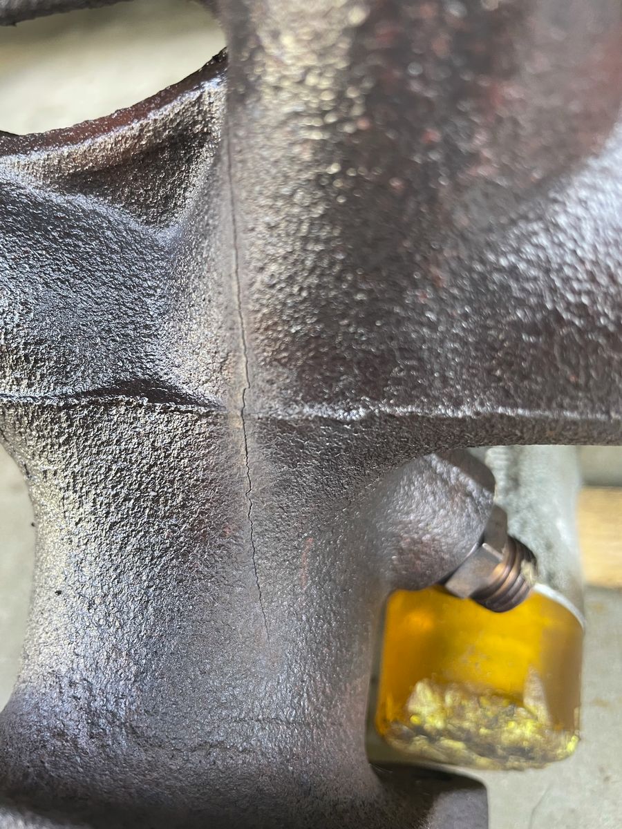

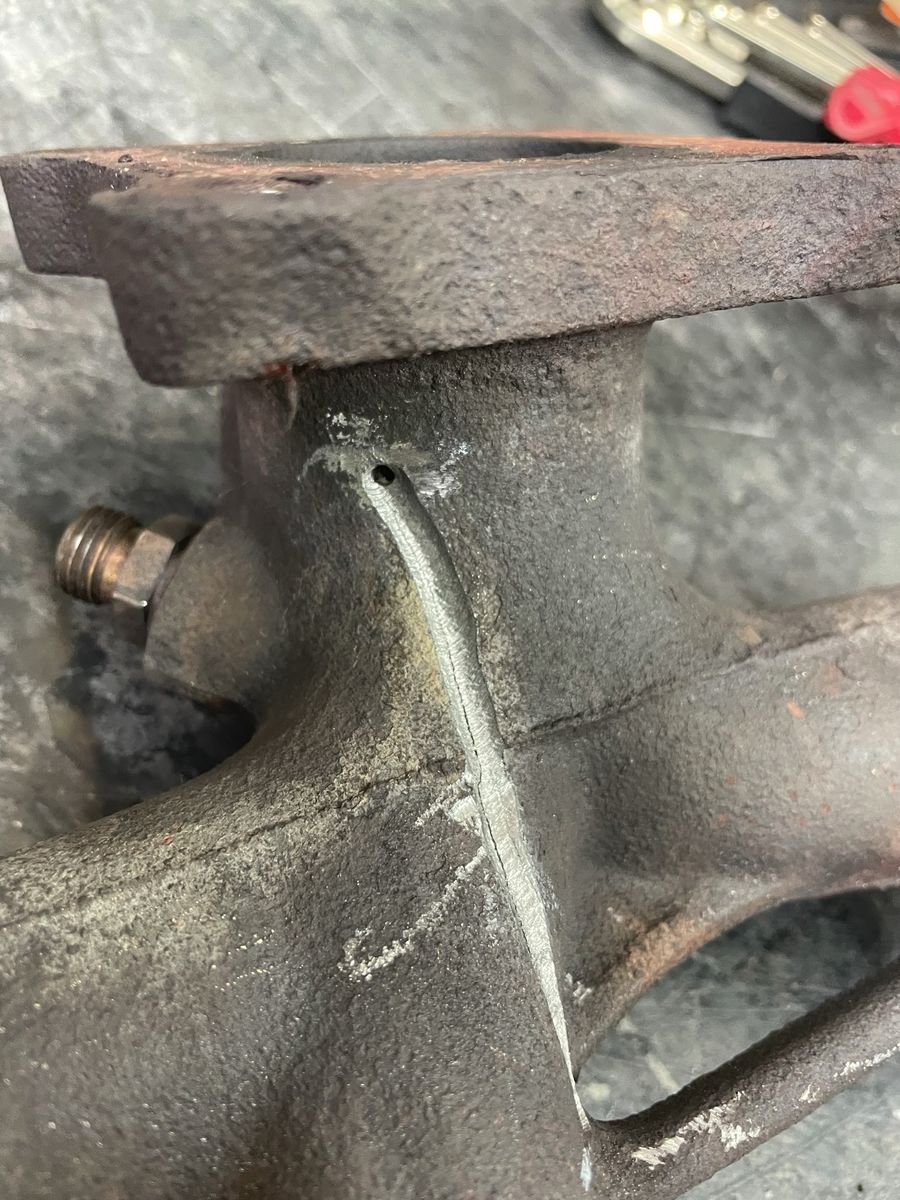

Ich bin nun endlich dazu gekommen den Krümmer raus zu machen.
Hatte ich mir einfacher vorgstellt da ja die Ansaugbrücke draussen war, aber die Muttern am Hosenrohr von oben zulösen war eine herausforderung.
Hab mich für die Ex und Hopp variante entschieden, also ein Mutternsprenger benutzt.
Ging damit relativ gut, ist halt kein Platz.

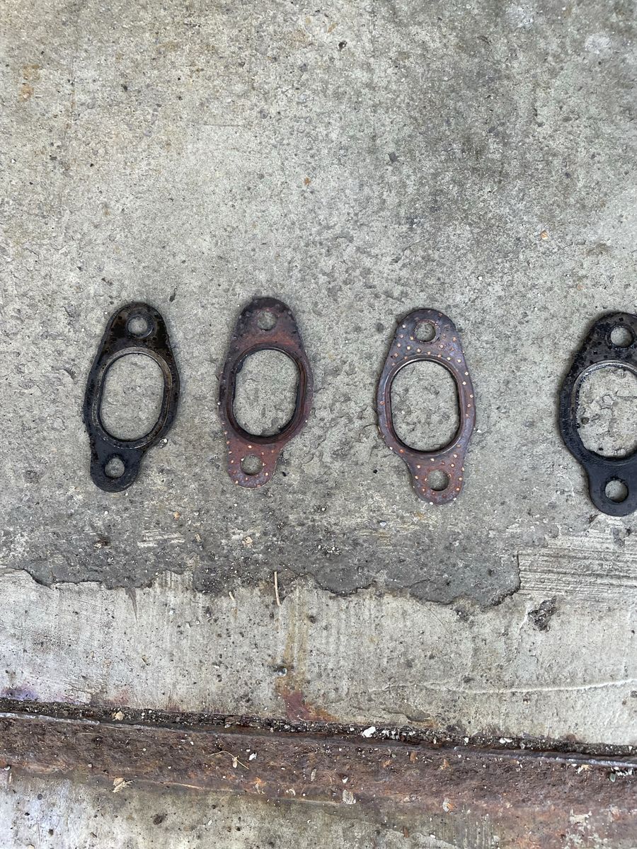

Die Muttern am Kopf gingen alle gut auf, hatte sie ja schon vor 10 Tagen in Rostlöser gebadet und nochmal eingesprüht.
Erstes Ergebnis, die Dichtungen sind alle hinüber, sowie sie aussehen war das auch nicht mehr dicht.
Krümmer sah von oben gut aus , aber unten ?
Siehe da ein Riss .
Hätte ich mal gleich auf PHOENIX gehört.
Aber die aufwändiege Arbeit , wenn man keine Bühne hat , hebt man sich bis zum Schluss auf.
Und nun ? Schweissen oder einen neuen von LRT ?

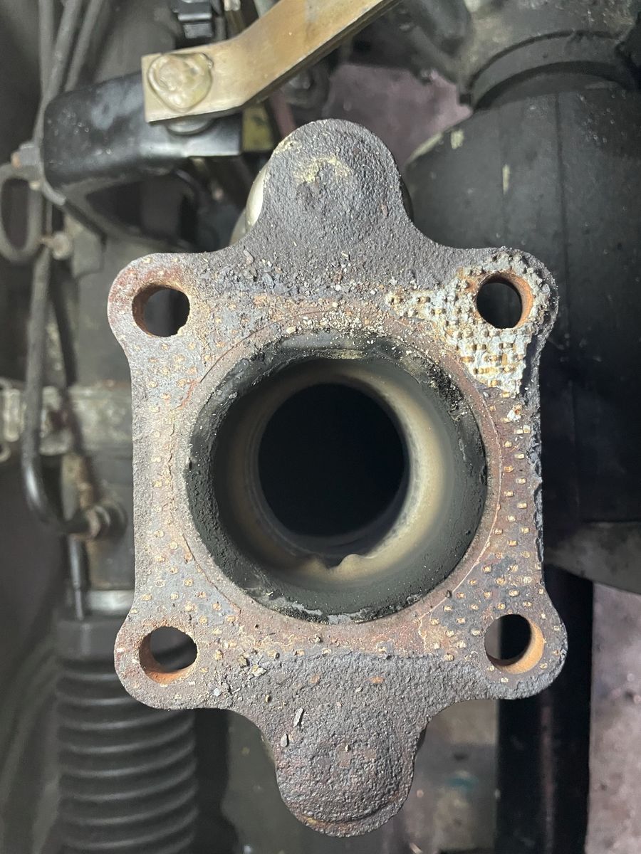

Hab mir noch eine Endoskopkamera gekauft und hab durchs Hosenrohr geguckt.
Wenigstens sieht der Kat nicht zerbröselt aus.
Und da Bilder mehr sagen , war ich so frei welche zu machen.
