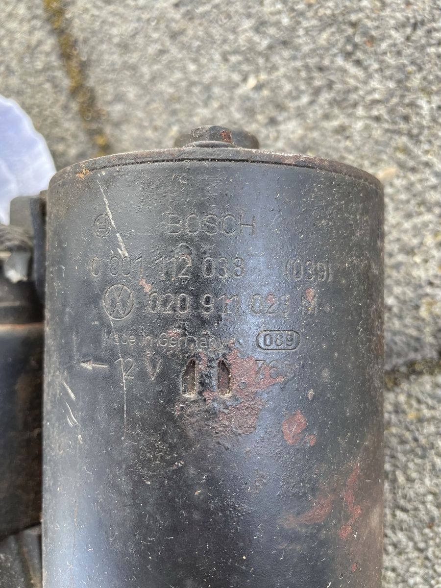

    Der Anlasser ist wieder da, es war der Magnetschalter , der wenn er warm wurde klemmt.
    Ging alles Problemlos über die Bühne, nur trau ich dem Teil nicht mehr.
    Bin mir nicht sicher ob ich ihn wieder einbauen.
    Gebranntes Kind scheut das Feuer, sagt man.
    So ich hoffe das ich nun einen Schlußstrich unter das Problem ziehen kann.
    Hatte am Sonntag morgen noch schnell den Anlasser gegen den für 10€ Kleinanzeigen Anlasser getauscht.
    Mittlerweile schaff ich den Tausch in 15 Min. und fast ohne hinzuschauen und ohne aufbocken. :D
    Das Ergebnis ist, das Problem ist nicht mehr da, also liegt es daran das der überholte Anlasser ein defekt hat.
    Den schicke ich jetzt zurück nach Berlin zu dem Händler, mal gespannt was da noch für eine Geschichte daraus wird.
    Ich wollte es einfach, trotz den Hinweisen darauf, nicht wahrhaben das der neue Anlasser so ein Fehlerbild erzeugt, aber man lernt nie aus.
    Denke das ist oft so das neue Teile einfach ausgeschlossen werden, den das kann ja nicht sein.
    Danke für die vielen Tipps und Ratschläge.

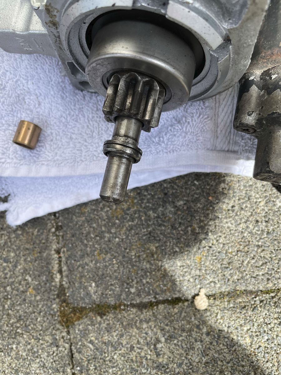

    Heute hab ich die Buchse gewechselt.
    Ging problemlos raus und die neue , abgekühlt mit Kältespray sehr gut wieder rein.
    Auch der Anlasser ist wie Butter drauf gegangen.
    BIn dann 60 km gefahren und musste vor der Garage feststellen, er springt nicht wieder an.
    Jetzt bleibt ja nur noch der Anlasser übrig der irgendwie doch einen weg hat.
    Hatte mir zwischenzeitlich ein anderen besorgt für 10 € aber der Hat soviel Spiel das ich ihn nicht einbauen will.
    Mal sehen was der Verkäufer von dem General überholten sagt, schliesslich gibt er ja 12 Monate Garantie.
    Ich hänge noch paar Bilder an, wie ich die Buchse nit dem Gewindeschneider raus gezogen hab.
    Gruss
    Norbert

    Die Hülse geht ohne probleme raus, ich habe dafür einen M12 Gewindeschneider genommen, den drehst du rein und er zieht die Buchse raus wenn er hinten am Getriebegehäuse ansteht, so kann sie auch nicht runterfallen.
    Da fällt mir ein das die neue Hülse schwer rein ging, ich musste sie mit einem Kantholz reinklopfen.
    Meine Vermutung ist , das der Aussendurchmesser der Hülse "zugroß" ist und dadurch der innendurchmesser nicht mehr passt.
    Wenn nun der Motor richtig warm ist und die Anlasserwelle sich paar 10tel ausdehnt klemmt sie in der Hülse, vorallem weil alles beim zusammenbau schon stramm saß.
    Wenn die Welle schon klemmt, beim Startversuch, schafft der Anlasser dann nicht sie zudrehen.
    So ist mein derzeitiger Gedankengang.
    Gruß Norbert

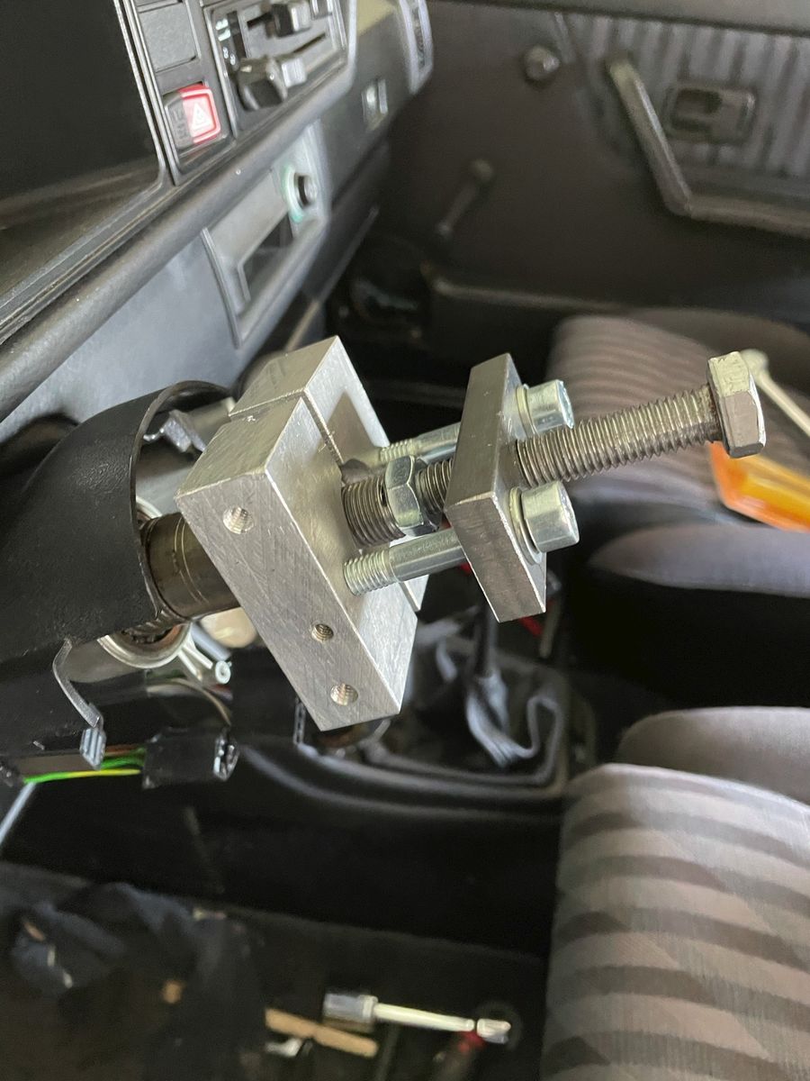

    Ein 2-Arm abzieher wollte ich nehmen, leider hat meiner irgendwie Füsse bekommen und so dachte ich das kann ich ja gleich mit dran machen, vorteil ist es kann nicht abrutschen.

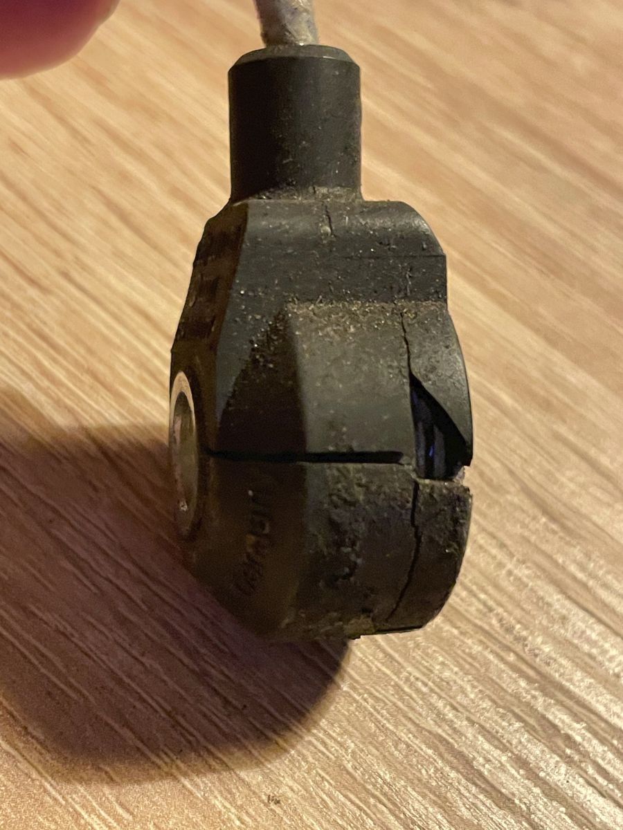

    Ein kleines Update, habe gestern den Zas ausgetauscht.
    Die Buchse/Hülse entfernen gestaltete sich schwieriger als gehofft.
    Auch meine (teilweise hier abgeschaute) Konstruktion hat nicht wie gehofft funktioniert, kommt davon wenn man sich auf sein Augenmaß verlässt statt den Meßschieber zunehmen.
    Da wäre noch Verbesserungspotetial drin.
    Aber es heißt ja der klügere gibt nach , in diesem Fall war das nicht ich.
    Der alte ZAS fiel irgendwann einfachso hinten raus in den Fussraum, ergo wurde er schonmal getauscht.
    Es stand 2016 drauf, er war defintiv nicht angeschraubt und vermutlich irgendwie so reingepopelt worden.
    Ich habe ihn auch aufgemacht konnte aber nichts verschmortes oder so sehen.
    Ob ich den Fehler des sporadischen nicht Startens gefunden habe, wird die Zeit zeigen.

    Habe meinen gestern auch ausgetauscht.
    Die Schraube war gefühlt mit 100 Nm angezogen.
    Es ist ein originaler blauer von VW der nach der Nummer an den PF gehört.
    Ich frage mich was dem armen Kerl passiert ist, ein Tausch war wohl kein Fehler.
    Angezogen mit 15 Nm und meinem guten Amazon Drehmomentschlüssel. :sh78:

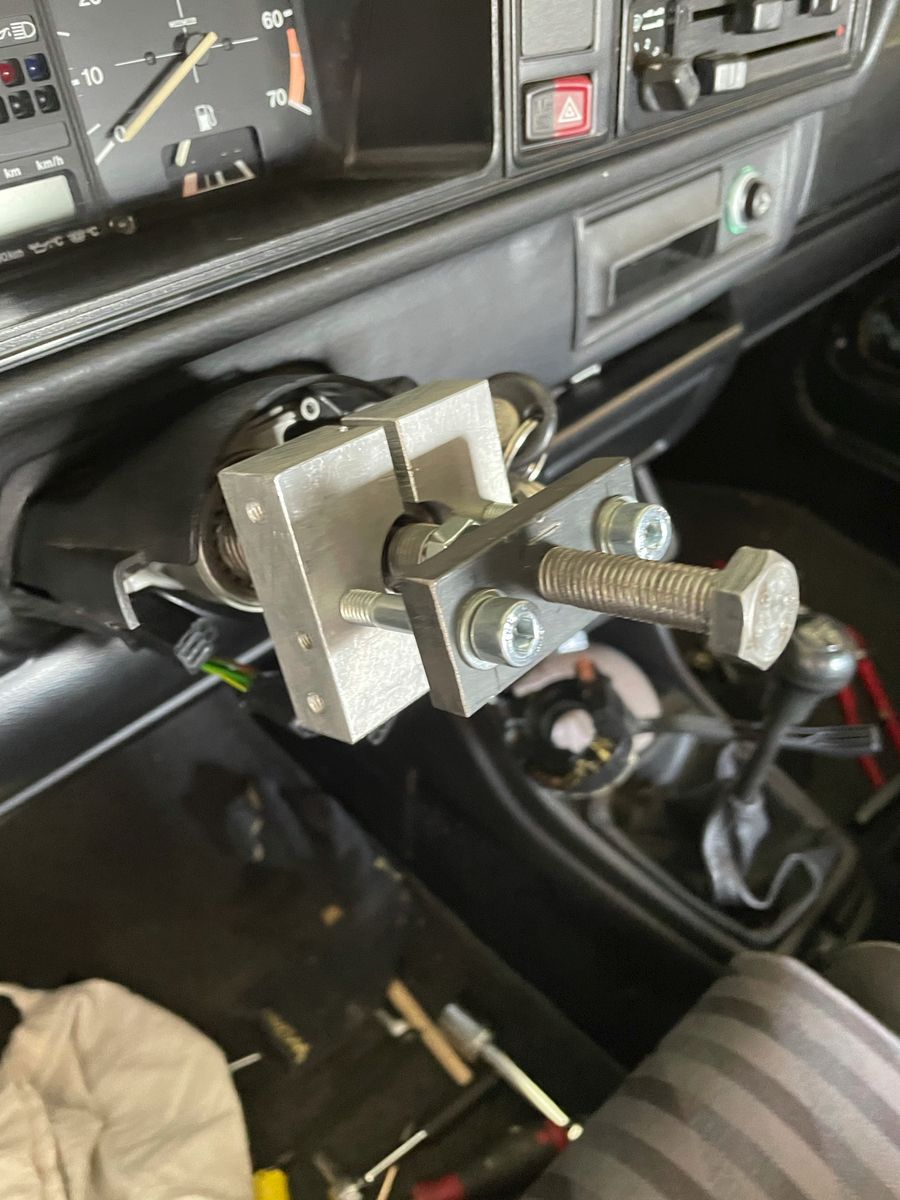

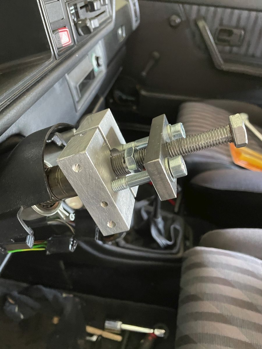

    Er springt auch jetzt wieder problemlos an, der Zas wird am Samstag gewechselt, hab mir heute einen Abzieher für die Büchse gemacht.

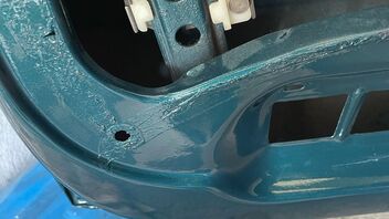

    Hab am Donnerstag die Türen und spiegel beim Lacker geholt und gleich mit dem Einbau angefangen .
    Leider hab ich vorher von den Türen keine Bilder gemacht, ärgert mich jetzt bischen.
    Und natürlich war der Akku vom Handy leer so das ich auch beim Einbau nur eins von der neuen Fensterführung machen konnte.

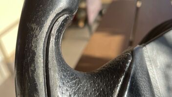

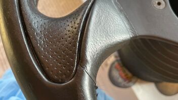

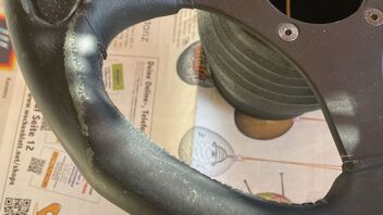

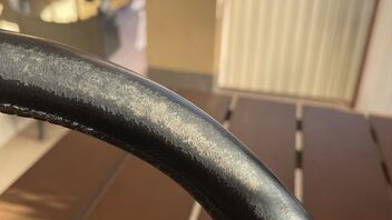

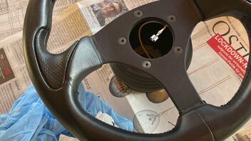

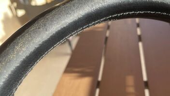

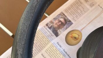

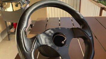

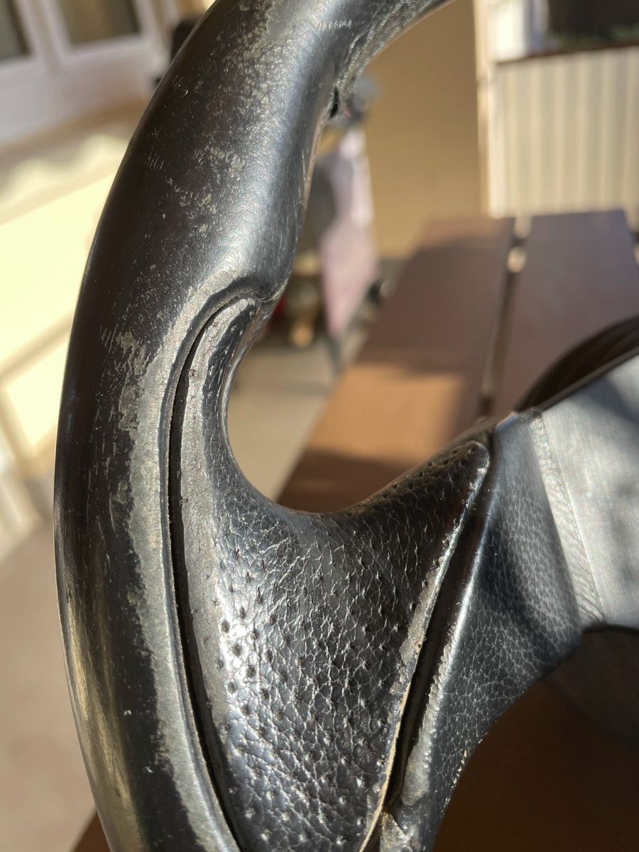

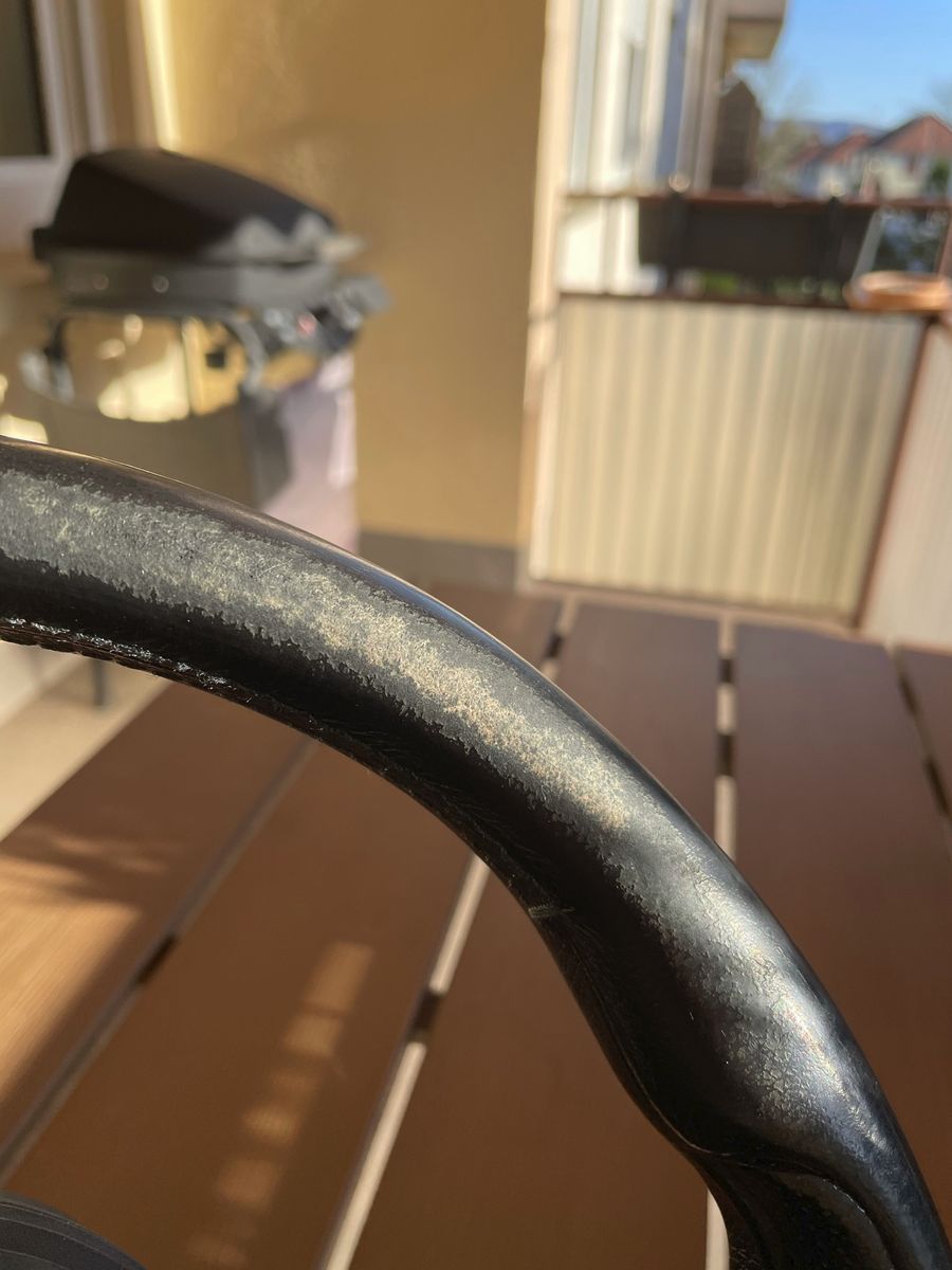

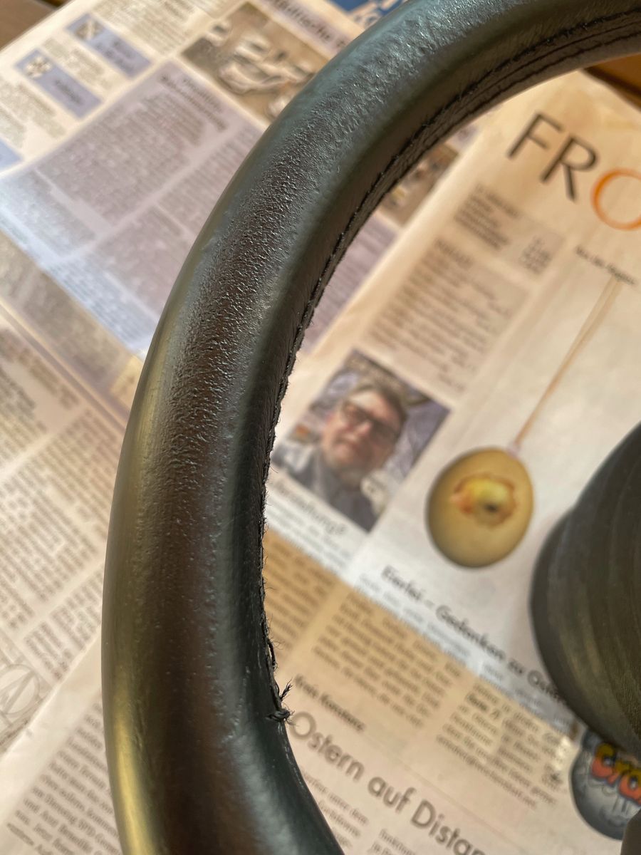

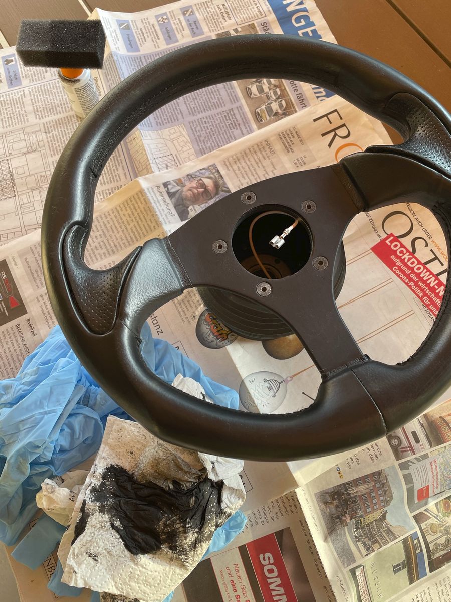

    Da ich nun ja das Lenkrad wegen dem Austausch vom ZAS weghabe, bekommt es auch noch ne Auffrischung.
    Sieht glaub ich ganz gut aus, das kommt jetzt noch die Versiegelung drauf.

    Ich hab meinen neuen ZAS auch schon da.
    Leider hab ich den falschen Abzieher mitgenommen und bisher nur das Lenkrad und den Lenkstockschalter weg.
    Weis gar nicht was ich da gedacht habe, hab einen Innenabzieher mitgenommen. :jong:
