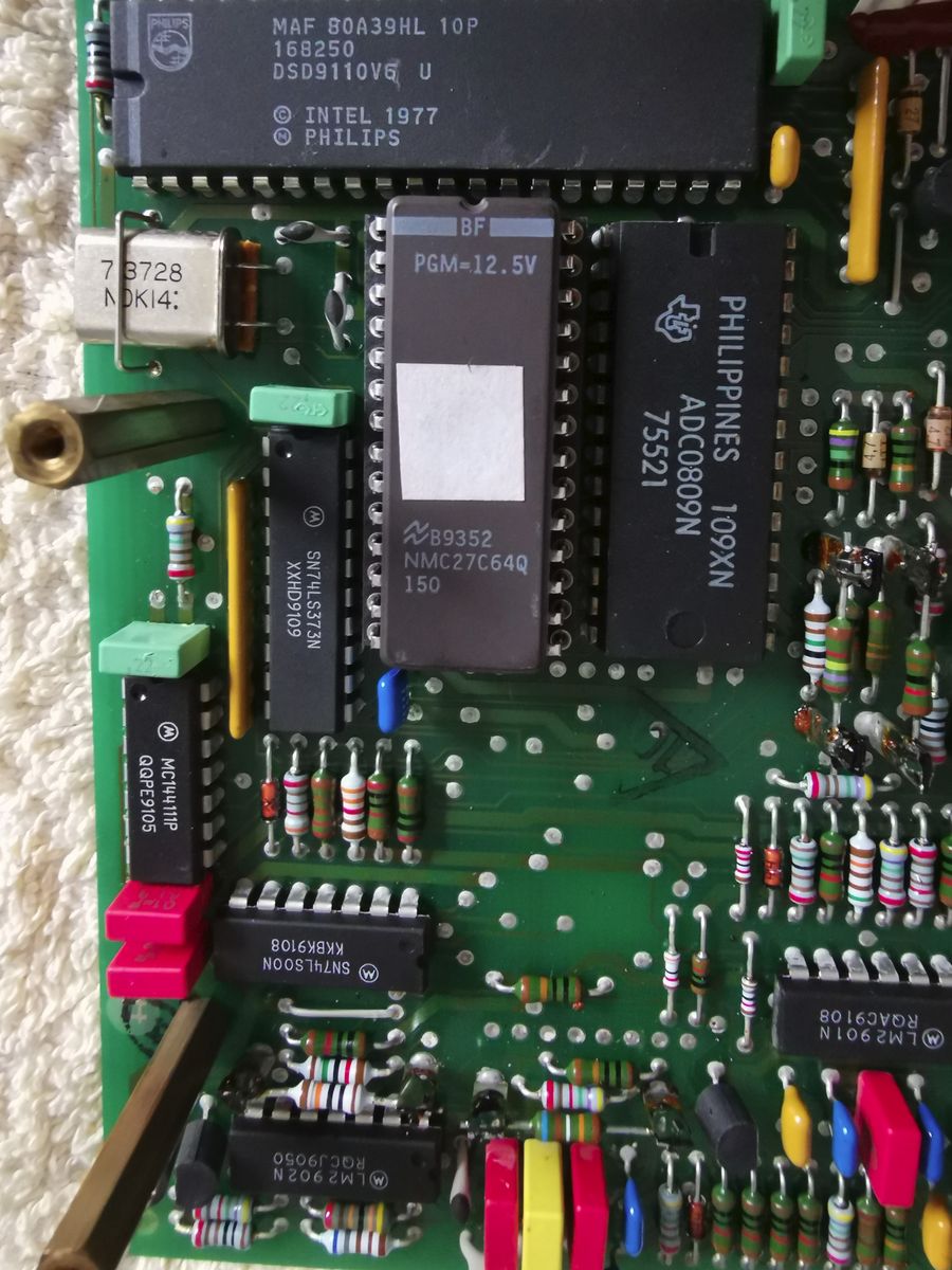

    Ich hatte auch ein Chip drin, keine Ahnung woher vielleicht sagen einem von euch das Bilder ja was bzw. weis von wem die Anleitung ist.
    Ich habe nun den originalen wieder drin.
    Damit ist es besser, das Standgas ist stabil, er geht nicht aus und läuft vernünftig.
    Nur ab und zu hat erbeim Fahren aussetzer, es fühlt sich an als ob er für eine sekunde ausgeht und dann normal weiter läuft.
    Im Stand hat er das nicht.
    Wo beginne ich am besten mit der Fehlersuche ?
