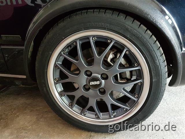

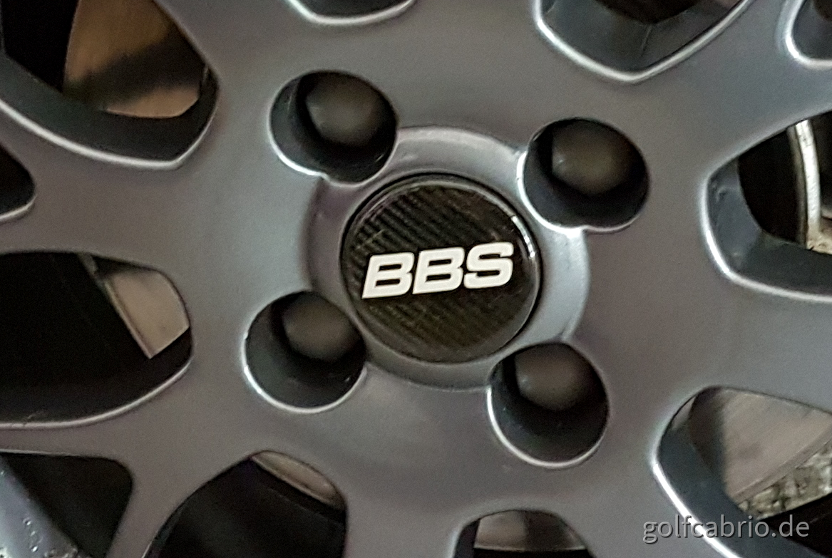

    Die sehen auf den Bildern richtig gut aus. Darum dachte ich du hast die frisch machen lassen.
    Die Aufarbeitung bei den Felgen ist doch recht teuer finde ich, auch wenn die dann super gut aussehen und dem Golf 1 Cabrio auch toll stehen.
