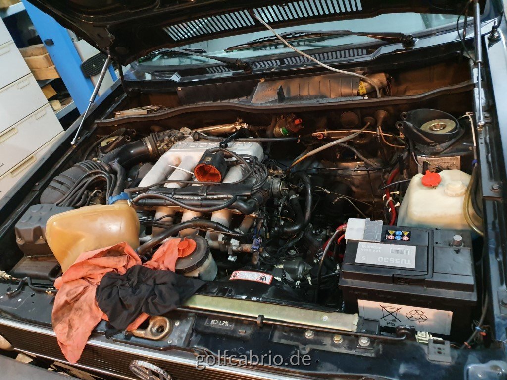

    Es fehlen Bilder vom Motorraum.
    Ob er tatsächlich rostfrei ist, wird erst eine Besichtigung vor Ort zeigen.

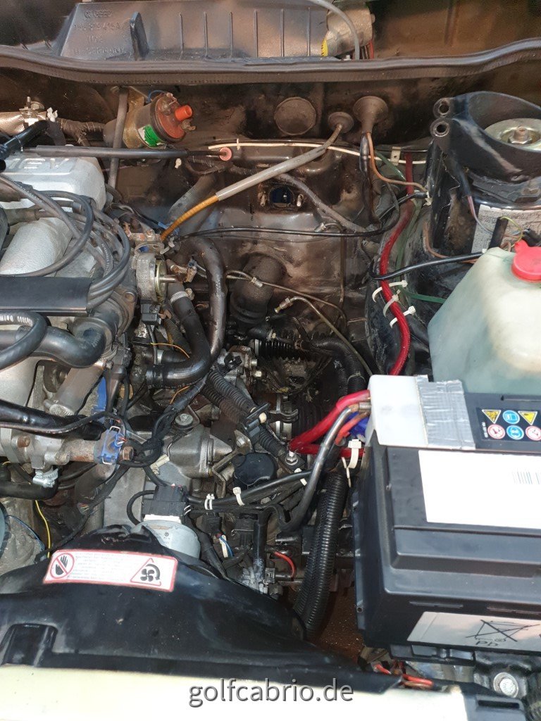

    Es wurden alle Relais und auch die Sicherungen rausgezogen die was mit der Benzinpumpe zu tun haben … Die Liefen weiter… daraufhin wurde die Zentralelektrik getauscht, weil meine schon nicht mehr gut aussah.
    sorry, wenn ich das so sagen muss, aber deine Werkstatt kennt sich zumindest mit der Elektrik des 2H nicht aus.
    Wenn das Benzinpumpenrelai gezogen ist und die Pumpen weiterlaufen, dann ist da zu 100% eine Eigenbauverkabelung der Benzinpumpe verbaut.
    Ich schätze mal, dass wegen der defekten ZE der Vorbesitzer die Benzinpumpe nicht zum Laufen bekommen hat und die Pumpen darum direkt über Zündung angeschlossen hat, vielleicht über ein Relai.
    Es muss also nur jemand schauen, wo der Bastler die Benzinpumpen an Zündungsplus gelegt hat. Ich vermute entweder direkt an der Benzinpumpe ein extra Kabel hingezogen, oder wahrscheinlicher den Abgang der Benzinpumpe auf der Rückseite der ZE auf einen der freien Plätze von Zündungsplus gesteckt.
    Lass da bitte jemand ran der Ahnung hat und dein Motor wird recht schnell richtig funktionieren.

    Der Motorraum schaut aus, als ob das Cabrio 10 Jahre gestanden hat.
