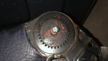

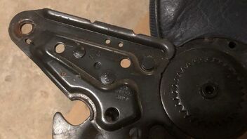

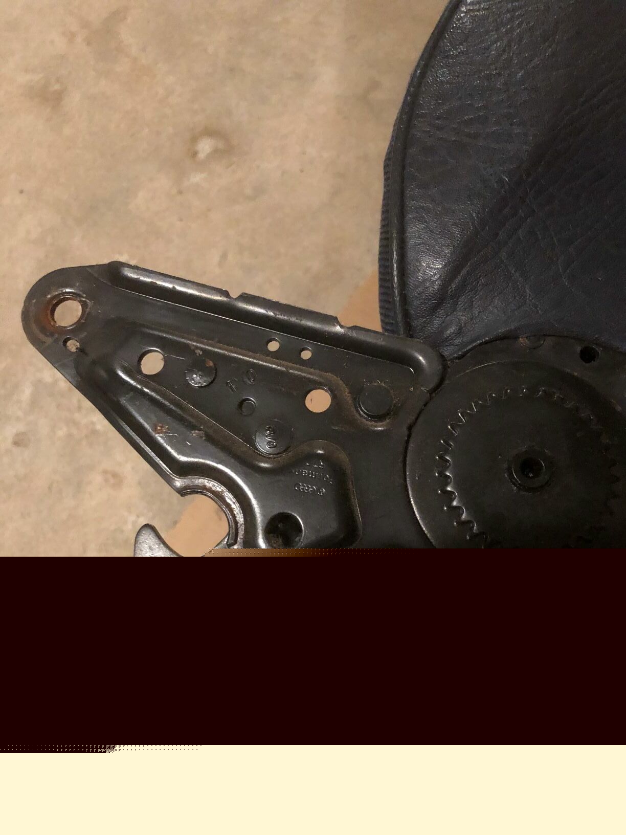

Hallo zusammen,
ich bin grade dabei meine gebraucht erworbenen Originalsitze aufzuarbeiten ( aktuell sind noch Golf 2 Edition Sitze vom Vorbesitzer verbaut ).
Nachdem ich schon die komplett vermurkste Schraube vom Rad der Lehnenverstellung aufbohren musste, mir das gebrochen Lager für die Lehnenverriegelung entgegen kam , bröselte mir da noch eine undefinierbare rote ringförmige Einlage aus der Lehnenverstellung entgegen. Gibt's da ne Alternative aus dem Hobbykeller, oder ist das wieder etwas was man mit Goldstaub bezahlen muss ? Ich meine das wäre irgendwas, damit die Rückenlehne beim verstellen nicht "ruckelt"
Gruß,
Uwe
