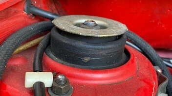

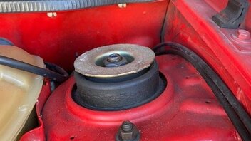

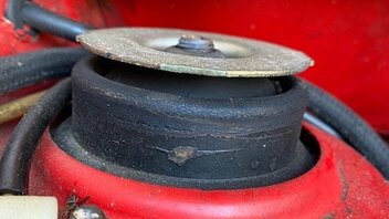

Mal kurz - kann man die Domlager tauschen ohne komplette Demontage vom Federbein ?
Also nur oben den Dämpfer lösen. Kann man das Federbein alles soweit runterlassen / runterdrücken um das Lager oben zu tauschen ?
Danke für die Info. Wenn der da unten drin steckt ist mir klar warum ich den noch nie gesehen habe.

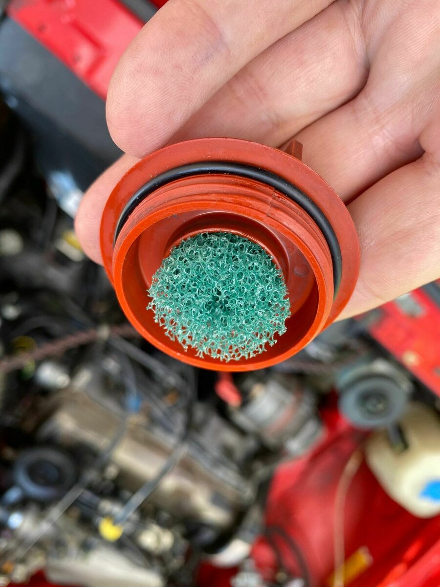

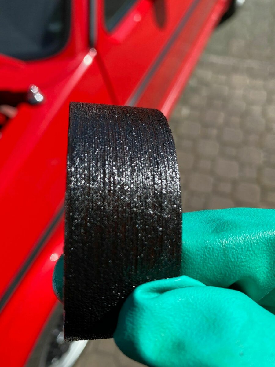

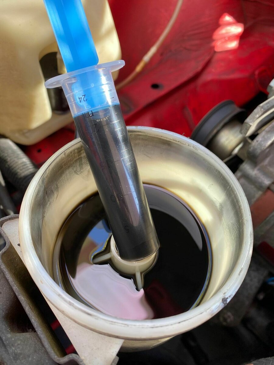

Endlich bin ich auch durch. War nötig. Die Brühe war Pechschwarz.
Gab neuen Filter, Stopfen, und zwei neue O-Ringe Klein /Groß wobei der eine nicht rund, sondern viereckig ist vom großen Deckel.
Ich empfinde die Lenkung gefühlt etwas weicher und sie geht leichter.
Kann auch nur Einbildung sein. Nach der ersten Probefahrt war das Öl schon wieder eingetrübt. Ich denke das mach ich nach einiger Zeit nochmal. Oder saug immer mal wieder den Behälter leer und füll mit frischem ÖL auf bis es klar bleibt. Mal sehen

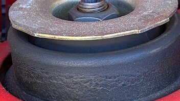

BTW: Wer kann mir die Teilnummer sagen von der Klammer (Bild 4) die mir auf meinem Saugrohr fehlt ?

Super - gleiches Öl. Ich hab den wechsel mal fürs Wochenende geplant.
Paar Bilder zur Doku mach ich mit und stell sie dann ein
.....habe jetzt MineralÖl bestellt (Grün) ...
Welches hast Du jetzt benutzt ?
Edit: Hab das empfohlene hier aus dem Forum
Bantax CHS 22 - Mineral Special Hydraulic - Fluid Color: Green
2 Liter hab ich hier - hoffe das reicht

Das kann ich mir bei der Form des Filters aber nicht vorstellen.
Der Filter ist Ringförmig. Somit müsste bei der Anschlussart/Position im Behälter der Rücklauf im inneren des Filters enden und die Ansaugung der Hydro Pumpe außerhalb.
Somit Filter er meiner Meinung nach schon den Kreislauf und nicht beim einfüllen
