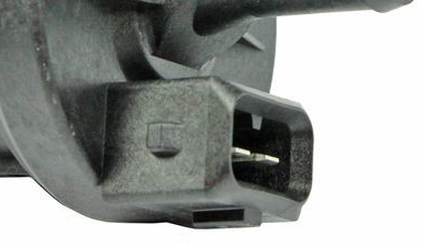

https://www.ebay.de/itm/133658276860
https://www.ebay.de/itm/265315625866
Für mich sind das "nur" 4 Kabel die irgendwo rein müssen
Sieht so aus als ob ALLE Kabel in dem 60-poligen Stecker zum Steuergerät enden (Nr. 2) ![]()
Wenn die sich irgendwo in einem Kabelbaum verkriechen dann würde ich die im Baum liegenlassen - abknipsen und "einfach" parallel legen
