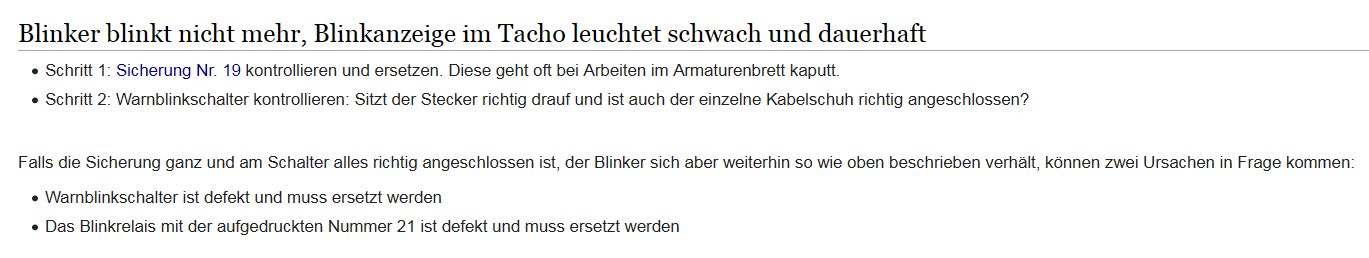

Sicherung 19 heile ?
Blinker Problembehebung – Golf 1 und Golf Cabrio Wiki
Sicherungstabelle – Golf 1 und Golf Cabrio Wiki
Wenn Sicherung kaputt --> Nach dem "WARUM" forschen ![]()

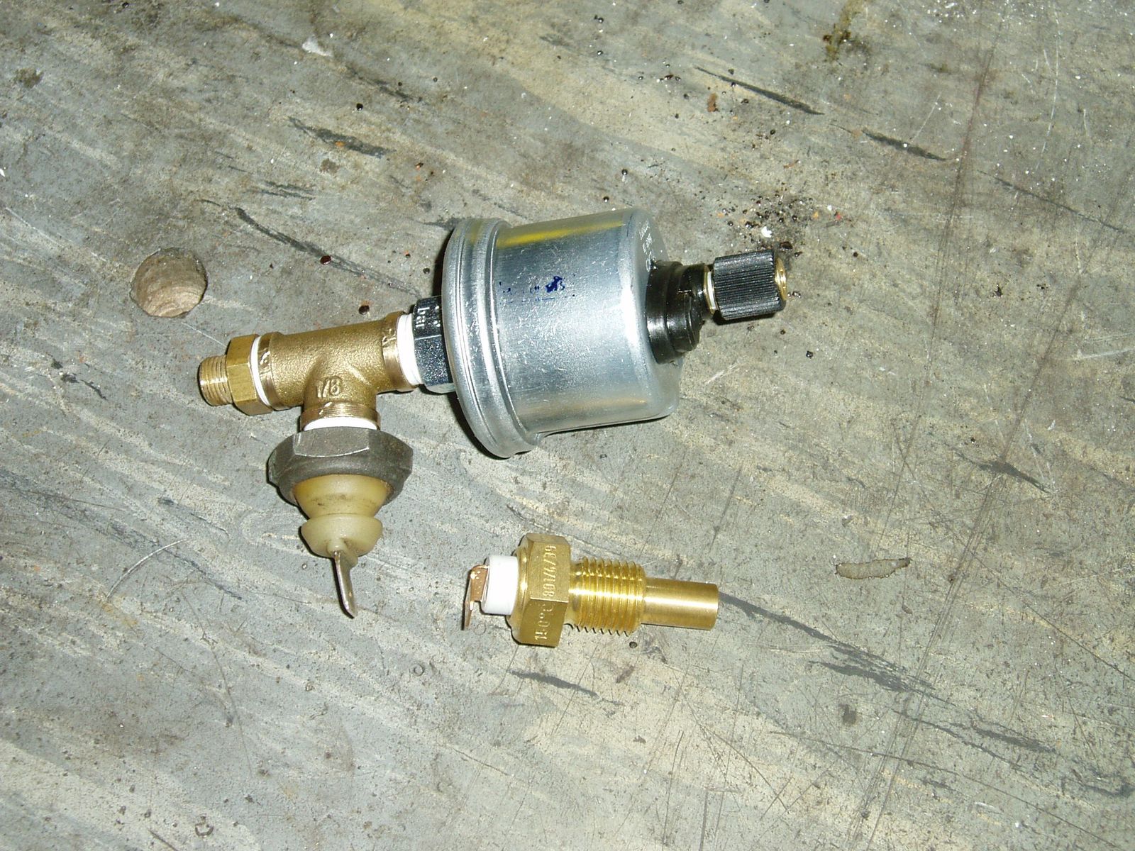

Habe ich bei meinem auch - kommse vonne Bahn mit Motor heiß und dünn (nach längerer Fahrt z.B.) - da summt es - logisch
Ein Gasstoß - Ruhe is wida ![]()
Ich fahre 10W40 - alternativ könnte ich mir 10W60 Rennsportzeugs reinkippen - dann wäre auch Ruhe - aber 5 Liter von der Plörre kosten 50 € ![]()
Da lasse ich ihn lieber ab und zu mal summen so fern der Wert aufm VDO noch grünes Licht gibt ![]()
Ich hab mir sowas in den 2er gebammelt:
Beim Phönix weiß ich das jetzt gar nicht ![]()
Ich glaube ich hau da auch ein T-Stück rein - dann hat es sich ein für alle mal ausgesummt ![]()
Der Warnkontakt von dem Zusatz-Öldruckgeber taucht wirklich nix ![]()
