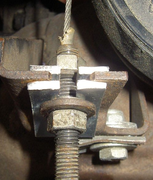

    Habe herausgefunden was das für ein Gaszug ist der da noch im Lager lag und mir als Notnagel diente...
    Es war einer für den Golf GTI BIS 1982:
    https://www.hoffmann-speedster.com/detail/cb6b5cf73d64bbe31e037425d8d42426
    Ich habe den hier bestellt und heute eingebaut - tut erst mal was er soll.
    Es ist der für den Golf GTI AB 1982:
    https://www.hoffmann-speedster.com/gaszug-golf-1-gti-82
    Dieser paßt logischer Weise 1:1 auch beim 2H
    Der einzige Unterschied bei diesen 2 Zügen: der eine wird am Ventildeckel mit nem Blech verschraubt und der andere mittels Gummipömpel gesteckt...
    Ist also völlig egal welchen man sich da beim 2H einbaut...
    Das Original-Blech sieht fast genau so aus wie mein Eigenbau:
    Gruss !
