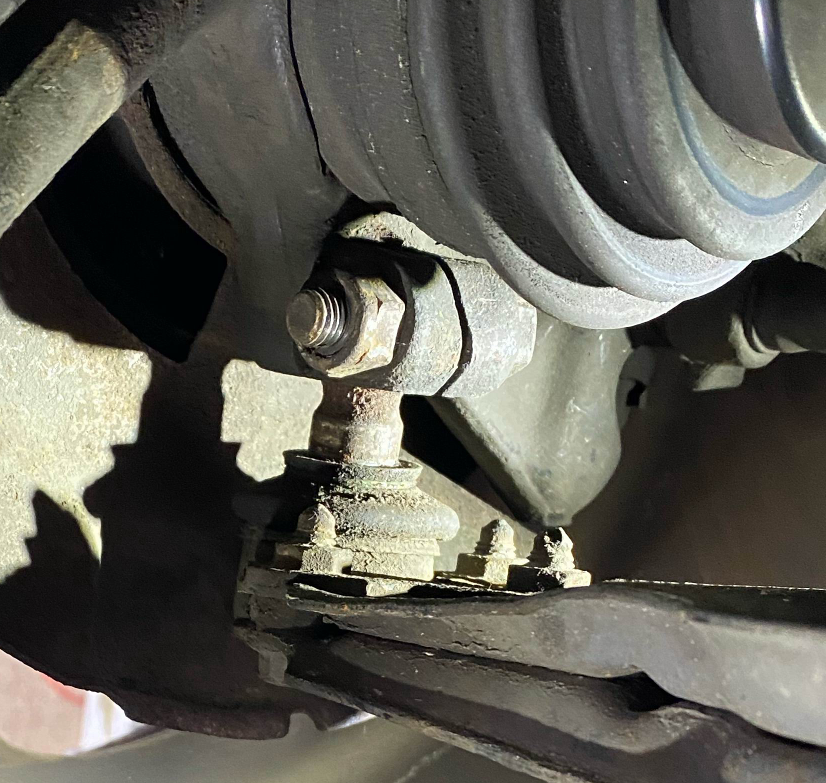

Zum Ausbau der Welle muss ich nur die 30er Mutter vorne am Achsgelenk lösen, dann den Wagen aufbocken und die Vielzahnschrauben Getriebeseitig lösen, richtig ?
Fast ![]()
Das Federbein ist mit einer Schraube nebst Mutter am Traggelenk des Querlenkers angeschraubt - die muß auch ab - sonst kriegst du die Welle nicht raus. Maulschlüssel mit Schlüsselweite 16 oder 17 auf der Vorderseite und Knarre Verlängerung 16er oder 17er Nuß auf der hinteren Seite. Um das Traggelenk welches mit 3 Schrauben am Querlenker angeschraubt ist vom Federbein zu lösen helfen gut plazierte Hammerschläge auf den Querlenker von oben. Aufpassen das dabei kein Faltenbalg beschädigt wird. Sollte das keinen Erfolg haben hilft eine lange stabile Eisenstage die unter dem Bodenblech als Hebel angesetzt wird (Lappen unterlegen um den Unterbodenschutz nicht zu beschädigen) um den Querlenker nach unten zu drücken. Ebenfalls kann man den durch die Schraube eingeengeten - ich sag mal einfach "Traggelenks-Käfig" - bei voll eingeschlagenem Rad mittles passendem Meißel und einem Motek zur Spreizung bewegen damit der Querlenker nach unten gedrückt werden kann. Also 3 Möglichkeiten stehen zur Auswahl. Die Meißel-Methode ist dabei die Material-schonenste.
Die 3 Schrauben am Traggelenk bitte so lassen wie sie sind - das erspart dir die Achsvermessung da du die Spurstange nicht verdreht und die Sturzschrauben nicht gelöst hast.
Wenn das Traggelenk draußen ist fliegt die Welle schon fast voll alleine raus. Das Federbein hängt nun nur noch am Domlager und an der Spurstange - beim "wegdrücken" des Federbeins bitte nicht den Bremsschlauch über Gebühr beanspruchen.
Wenn die Welle draußen ist darf der Wagen NICHT MEHR abgebockt und bewegt werden - sonst stirbt das Radlager ![]()
Beim Zusammenbau drauf achten das das Traggelenk wieder fast vollständig ins Federbein flutscht - sonst gibt´s eine Katastrophe. Wenn das so aussieht dann sollte derjenige der das so verschraubt hat besser die Finger von Autos lassen:
Das Fahrzeug ist so GEFAHREN ! Sogar über die Autobahn ! ![]()
