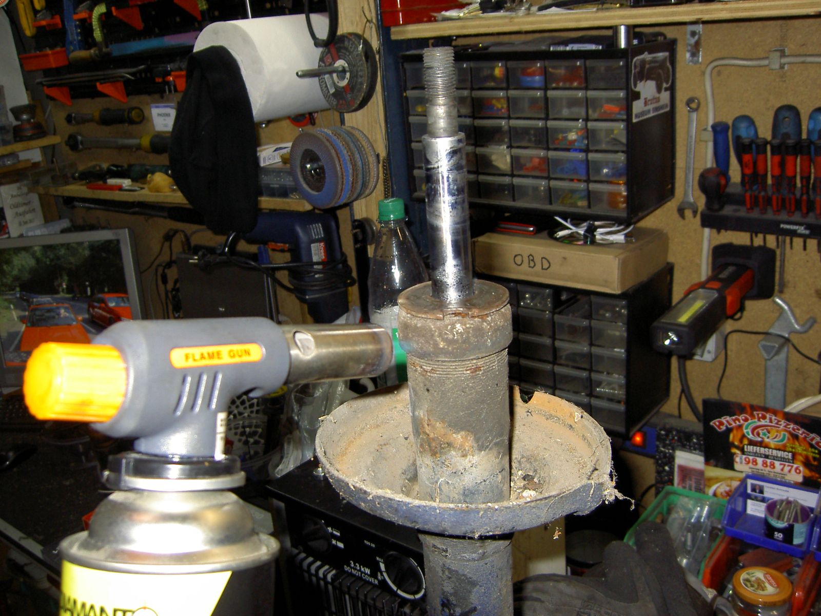

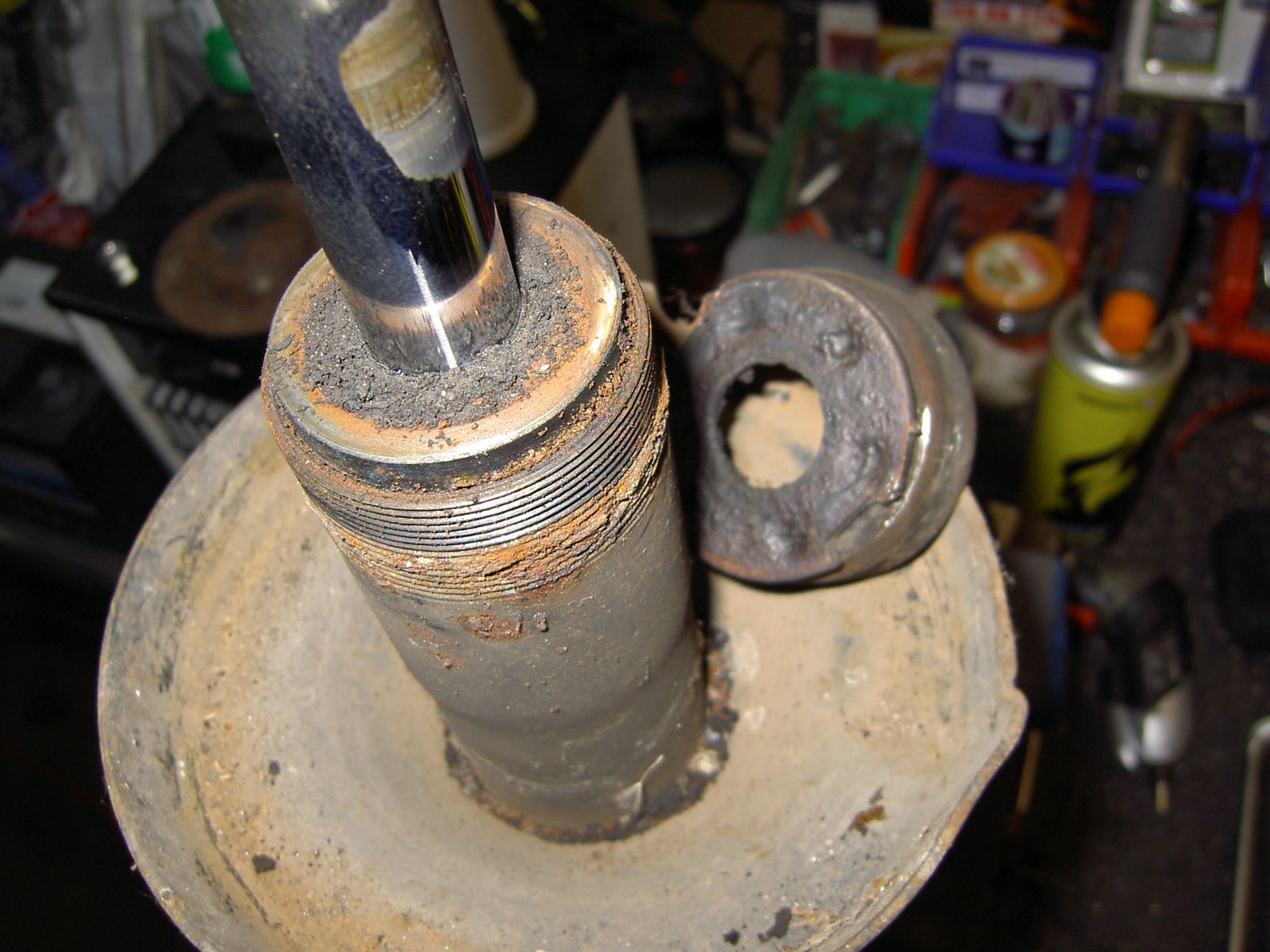

Bekomme ich die alten Dämpfer problemlos aus dem Federbein ?
Wenn es noch das originale Federbein ist hast du oben eine fette Überwurfmutter
Im Laufe der Jahrhunderte ist die schon mal sehr fest
Ein Bunsenbrenner oder eine Acetlyen-Flamme lösen das Problem recht fix - heiß machen und gut is
In Verbindung mit einem fetten Engländer ist das gar kein Problem
Beim Einbau der neuen trockenen Patronen etwas Altöl im Federbein lassen

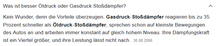

Kann mir jmd die Unterschiede zwischen diesen beiden Dämpfern nennen ?
1. Unterschied: 7 €
2. Unterschied: der eine ist verstärkt und der andere nicht - der Verstärkte ist günstiger
Verstärkte Dämpfer bringen was im Anhängerbetrieb damit sich das Fahrzeug nach dem Durchfahren von Bodenwellen nicht aufschaukelt. Die Verstärkten sollen minimal härter sein.
