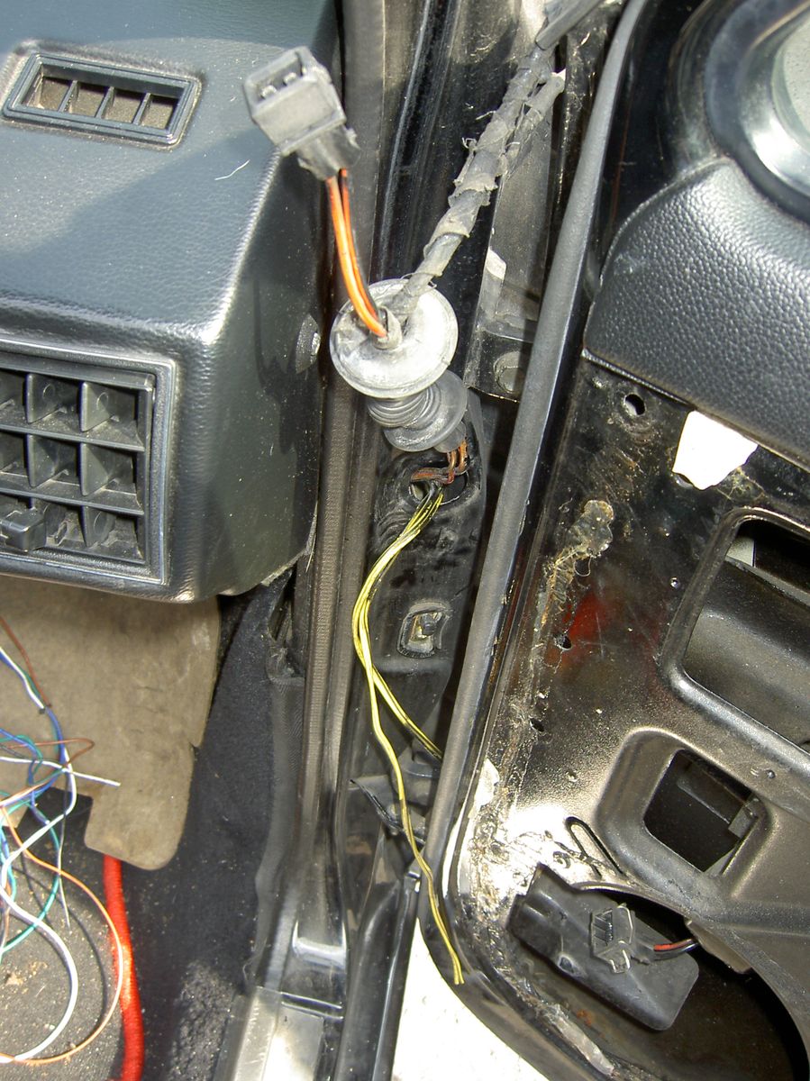

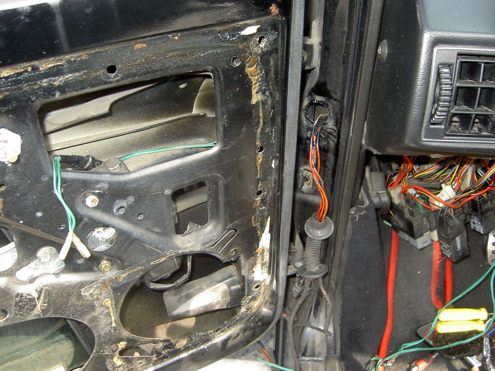

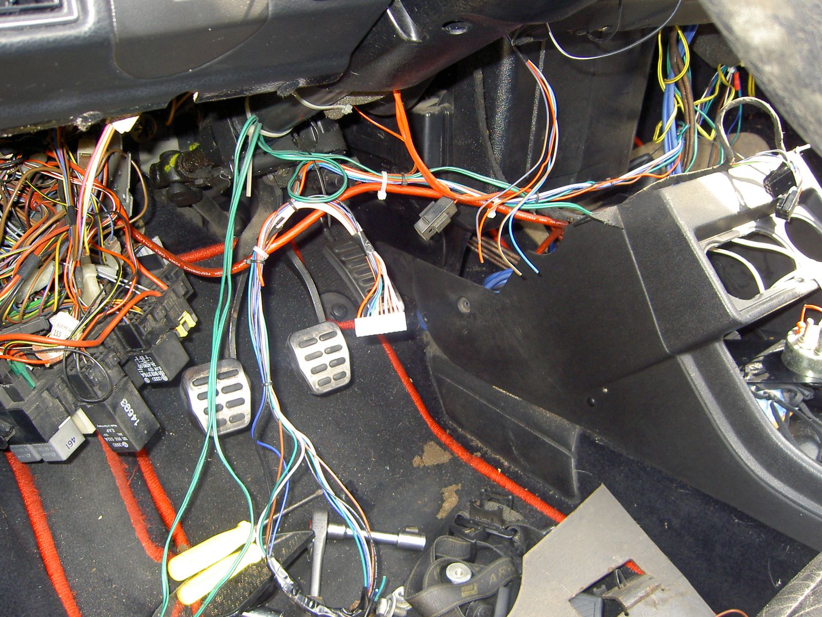

    Das Cabrio von Rudi78 hatte Defizite in diversen elektrischen Kategorien - also habe ich den Wagen teilzerlegt und heute von 10:00 bis 23:00 Uhr mit der Sonne im Nacken aufm Hof durchgeschraubt. Was kann es denn sonst im Urlaub schon schöneres geben ? :op10:
    Klar durfte ER das Essen bezahlen - ich glaube der kommt jetzt erst mal so schnell nicht mehr wieder :hihi:
    Nach dem ich den ganzen überflüssigen wild verlegten Elektro-Kabel-Mist rausgeworfen habe und viele neue Kabel etwas professioneller verlegt hatte ging die ZV so wie die Musikanlage wieder und das Ganze sah wieder wie ein Auto aus
    Bei der nexten Sitzung gibts dann noch neue Türfolien und die Lautsprecher werden dann auch noch final angeschlossen 8)
    Ich finde es IMMER WIEDER WITZIG wie einige strategisch pfiffige Ober-Techniker meinen irgendwelche Lautsprecher- oder ZV-Kabel durch das RUNDE LOCH IN DER KNIESTREBE zu verlegen so das man sie erst durchknipsen oder komplett extrahieren muß wenn man die Strebe ausbauen will - das fasziniert mich immer wieder aufs Neue :bird:
    VW hat original da so wunderbare Abzweige nach vorn verbaut wo auch bereits die Kabel für die Türkontakte, EFH und/oder Lautsprecher verlegt sind. Dieses System ist aber offensichtlich viel zu kompliziert zu durchschauen :|
    Ein paar Vorher-Fotos:
    Kabelbrüche im Faltenbalg obligatorisch
    Als die Kniestrebe raus war kam die grausame Wahrheit ans Licht:
    Egal wo ich auch hinschaute - immer wieder kam der Spruch "Alter - was haben sich die Vorpfuscher denn dabei gedacht ?"

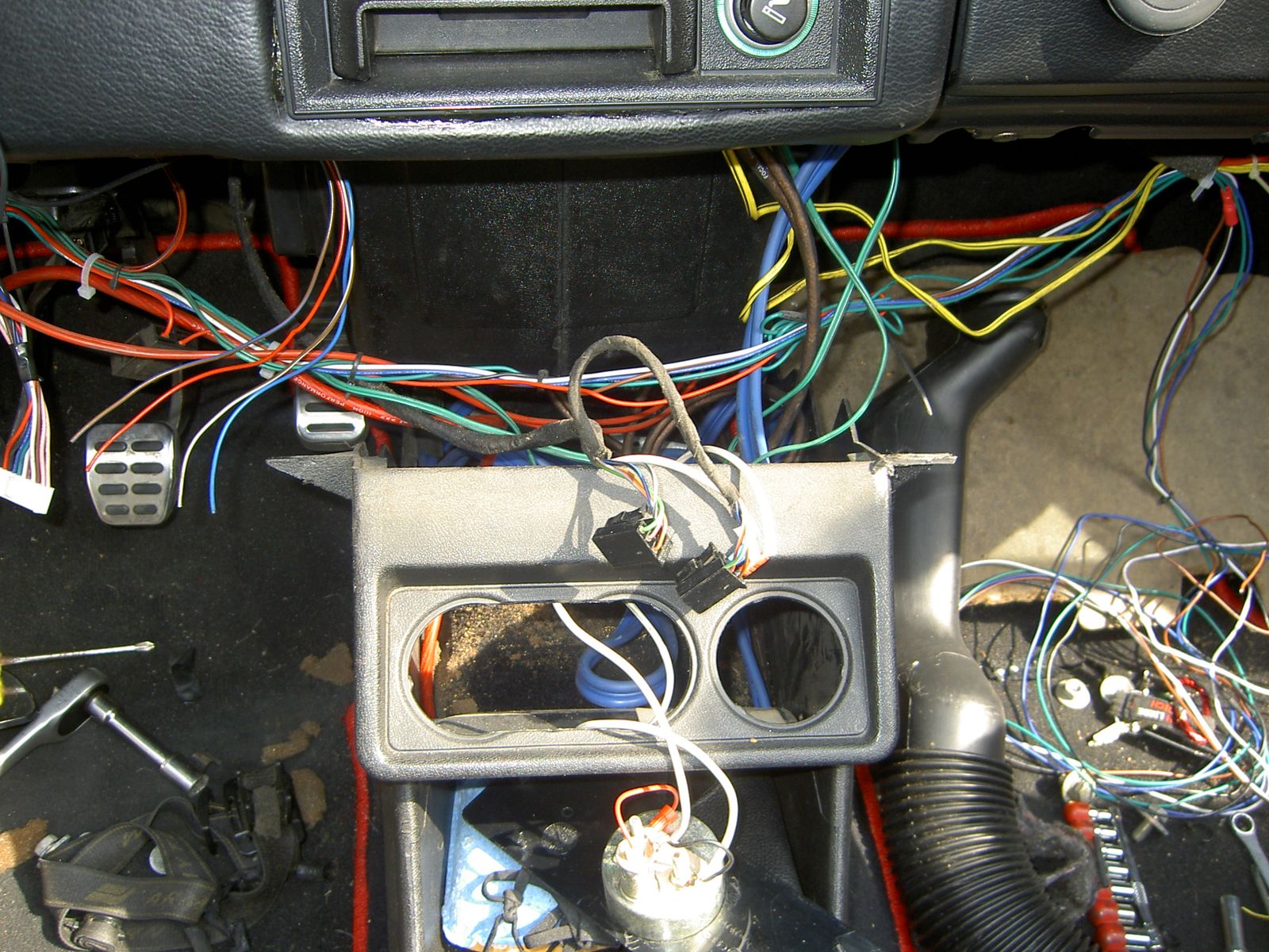

    Da sieht man jetzt NIX mehr von:
    In der Mittelkonsole befinden sich nun vorverlegt Klemme 30, 31, 15 und 58 irgendwas für das Licht - da werden demnächst 3 VDO´s Einzug halten 8)
