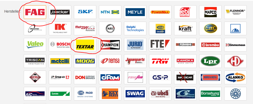

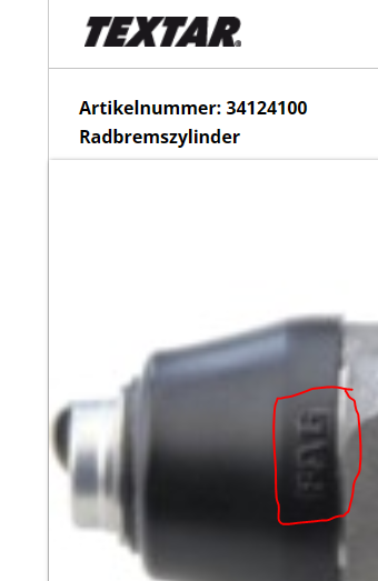

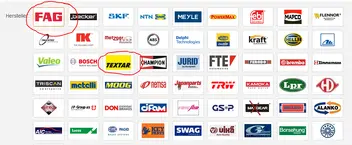

der abgebildete Textar ist aber nicht der bei dir verbaute
Aber da steht auch "FAG" drauf:
Bin ich zu blöd alt um das zu kapieren ![]()
Was ist daran anders ?

die Radbremszylinder sind Textar
Warum steht dann da "FAG" drauf ? Stellt FAG nur die Manschetten her und Textar verbaut die dann bei seinen Zylindern ? ![]()
Zum Glück gibt es keine dummen Fragen ![]()
FAG und Textar gehören jedenfalls nicht zusammen

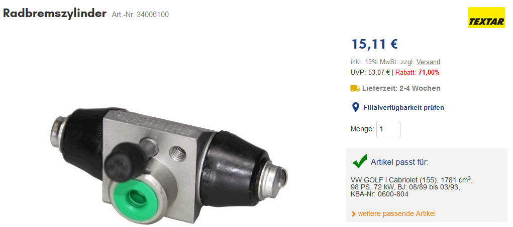

Und bei KZteile24 z.B. gibt es gar keine passenden Radbremszylinder von FAG - wohl aber von Textar:

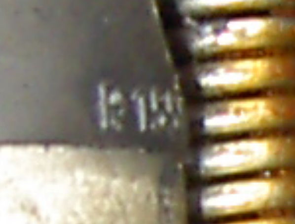

Für mich schaut das eher nach einer 14 als nach einer 17 aus
Wird gecheckt

Ich meine "R19" lesen zu können:
Ist aber auf der Manschette - keine Ahnung...
