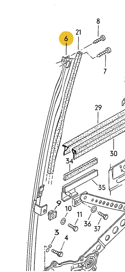

Keine Ahnung was der Vorbesitzer mit diesen Metallteilen bezwecken wollte
Er dachte: Wenn ich die Scheiben in meiner Gartenhütte damit befestigen kann dann klappt das doch auch beim Cabrio.
