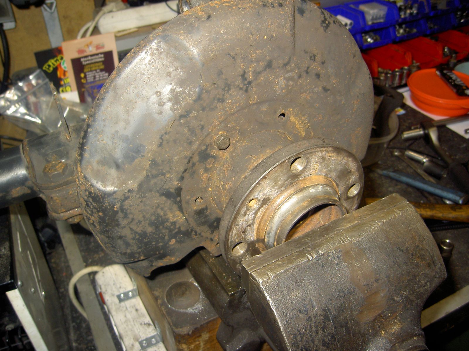

Ich zerlege (so hoffe ich) heute endlich meine Türen
Dann schau ich mal was da sein darf soll muß ![]()

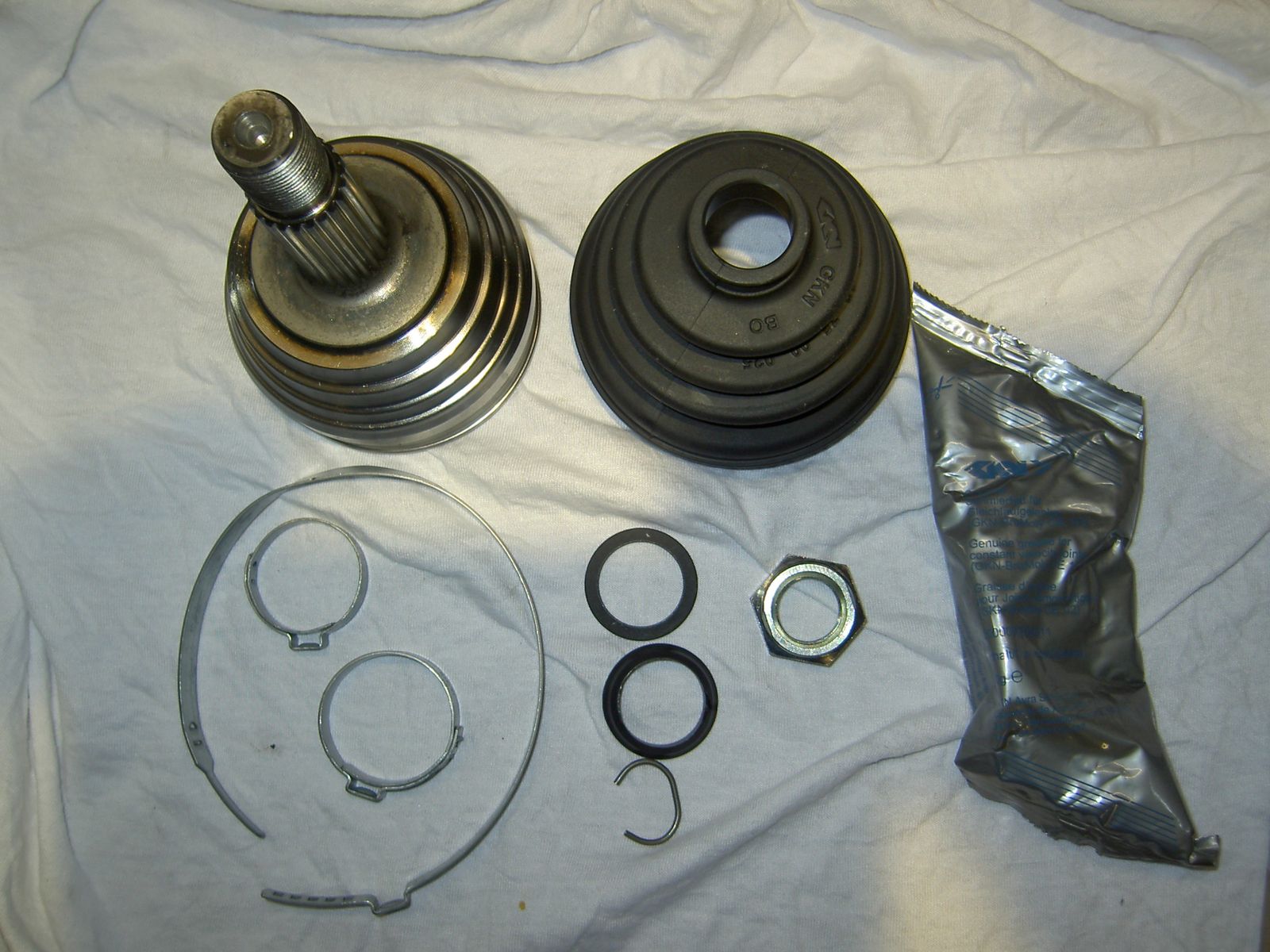

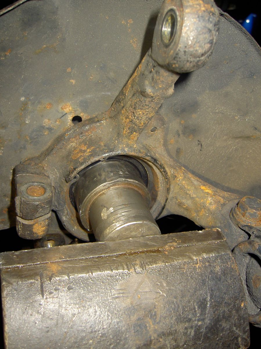

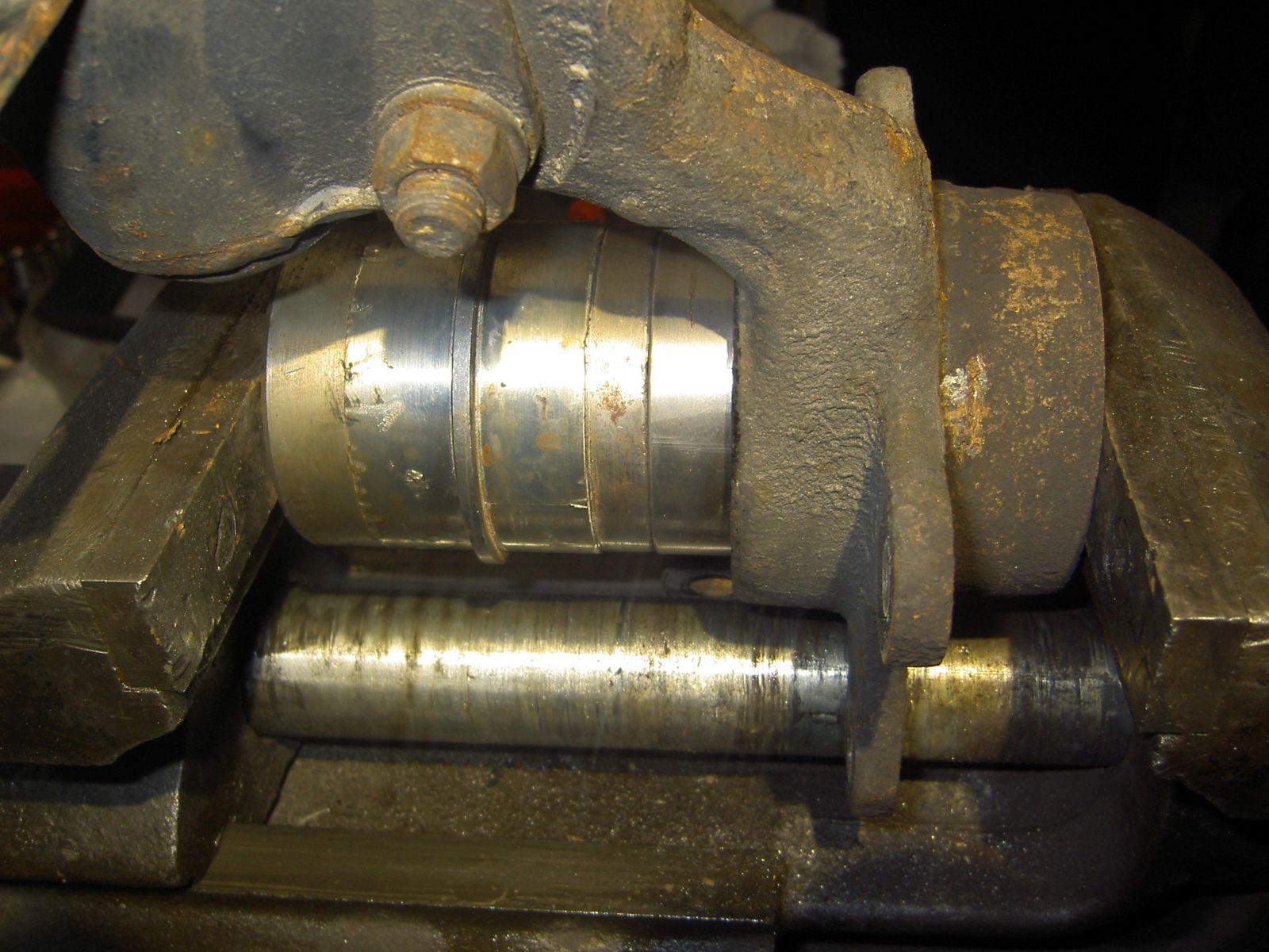

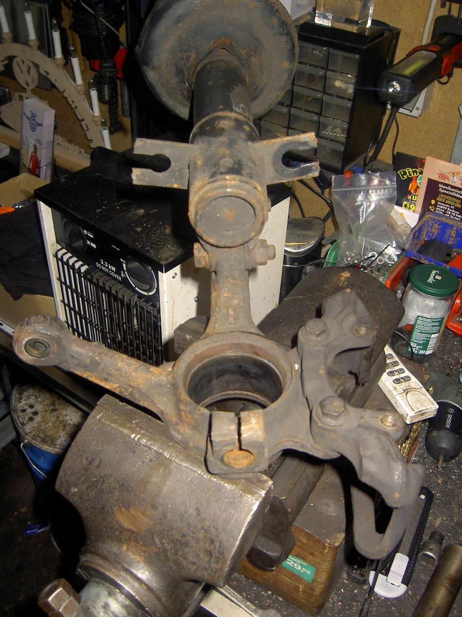

Nach dem lustigen Radlagerwechsel und der losen unteren Lima-Verschraubung...
...und der nach 910 Kilometern vermuteten Diagnose das AUCH das äußere Gelenk anfing sein baldiges Ableben anzukündigen konnte ich nicht innehalten und wollte es wissen. Halbe Sachen gibt´s nicht...

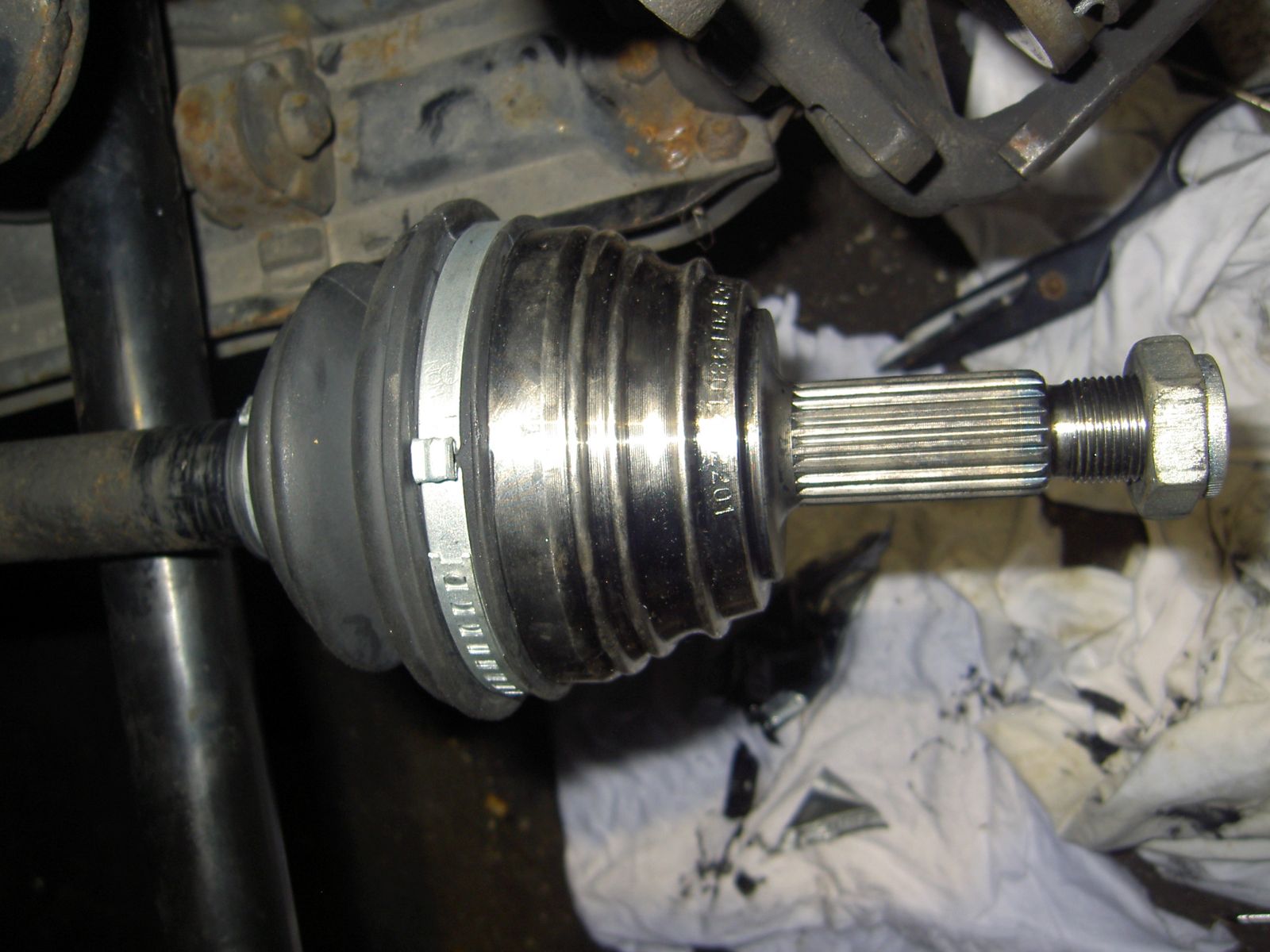

Dank dem Tipp von stahlwerk gab es nun Ersatz von GKN:
Gerade auf der Heimfahrt fand ich zum ersten mal Schlaglöcher toll so daß ich mir die Fahrt zu einer Teststrecke sparen konnte. ![]()
Was soll ich sagen ? Kein Knacken mehr wahrzunehmen - weder bei Hubbelpisten noch beim Einlenken noch beim Rückwartsfahren ![]()
Hab extra das Fenster unten und die Mucke ausgelassen um zu hören ob da noch was im Argen sein könnte - aber ich hörte einfach NIX ![]()
--> Victory is mine ![]()
