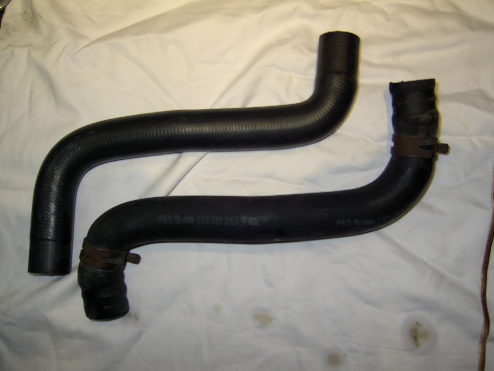

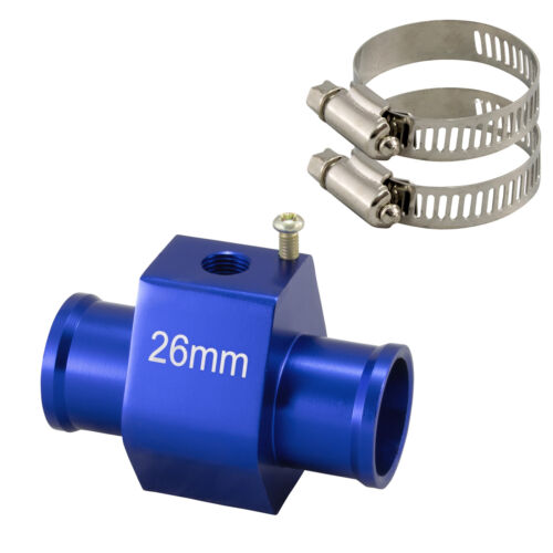

Der originale Fühler sitzt im vorderen Kopfflansch - da wäre es sinnvoller den Schlauch zu nehmen der von dort seitlich runtergeht
Dazu brauche ich natürlich einen neuen Adapter - der 30er ist günstig in gute Hände abzugeben

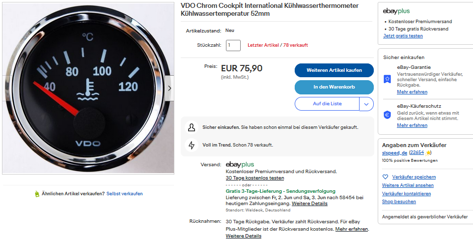

Heute habe ich das Projekt "Analoge Wassertemperaturanzeige im linken Luftausströmer" beendet.

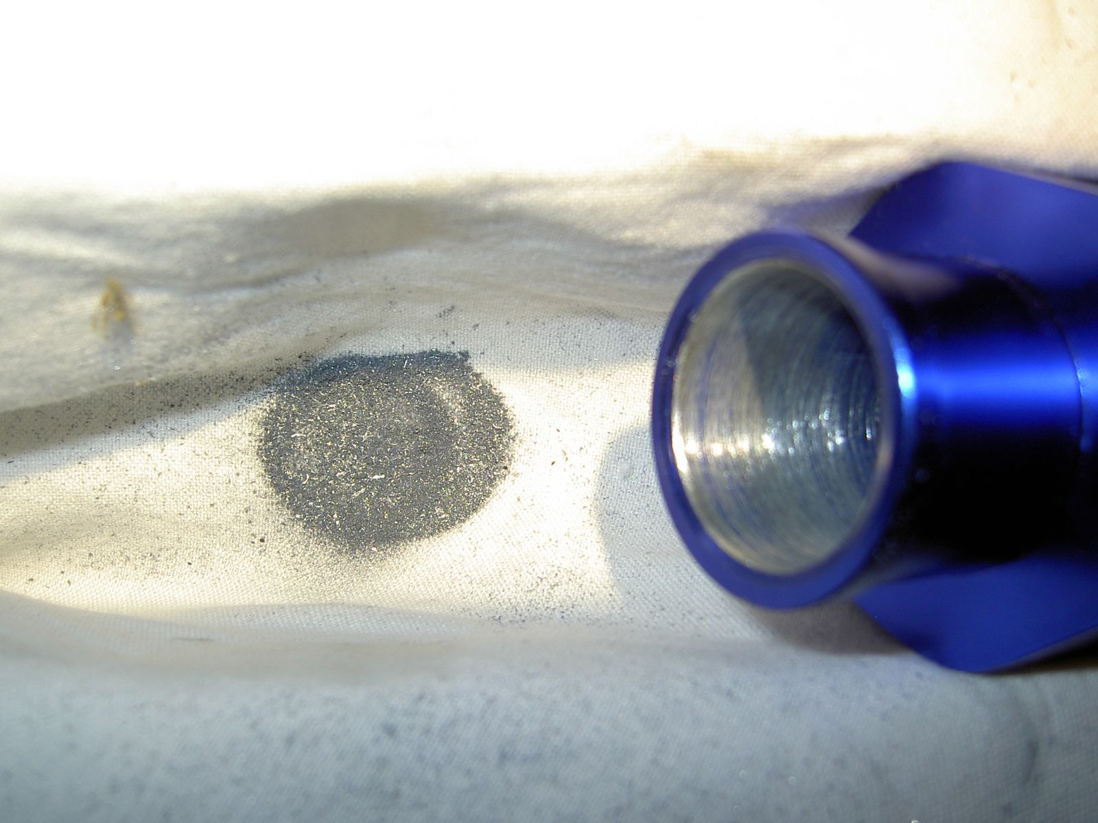

Erst mal den Beschichtungsbelag aus dem Innenraum rausgedrahtbürstet damit mir das Zeugs nicht im Kühlsystem rumschwimmt:

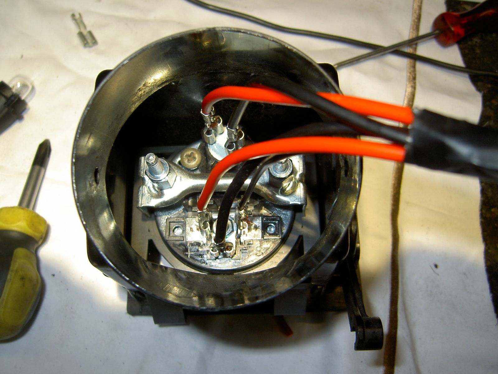

Die Kabel für Geber und Licht zu verlegen waren unaufregend:
Und ein Steckerle zur Demontage:
Und rein in den Luftkanal:
So fristete das Instrument nun schon seit Wochen ein unfunktionelles Dasein im Phönix ![]()
Warum ?

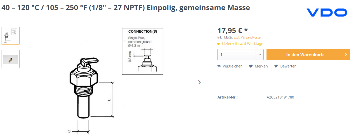

Das Besondere war die Suche nach dem passenden Geber - das ist wahrlich eine Wissenschaft für sich. Im Regal habe ich genügend originale und China-Geber rumliegen - keiner von denen hatte auch nur annähernd die passende Kennlinie zum Instrument:
https://www.ebay.de/itm/271649515404
Nach reichlich hin und her habe ich nun endlich genau das was wie die Faust aufs Auge passt erwischt:
Heute kam das Teil an. Im "On-the-fly-Geber-tauschen" bin ich mittlerweile unfreiwilliger Meister:
Also rein damit in den (jetzt sinnig platzierten) Geberhaltergehäusedings in 26 mm:
Motor an - der Geber war sofort dicht da es sich um ein "NPTF"-Gewinde handelt:
Flux mein Laser-Thermometer an den oberen Schlauch gehalten:
Bei etwa 97 Grad fing der Lüfter an zu laufen. Ich geschwind den weiten Weg zum Instrument gerannt und was sah ich da ? ![]()
Jaaaaaaa - endlich Ruhe im Karton - diese Genauigkeit ist für mich absolut befriedigend ![]()
