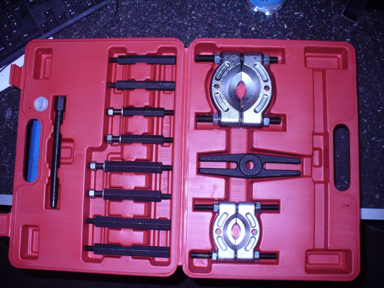

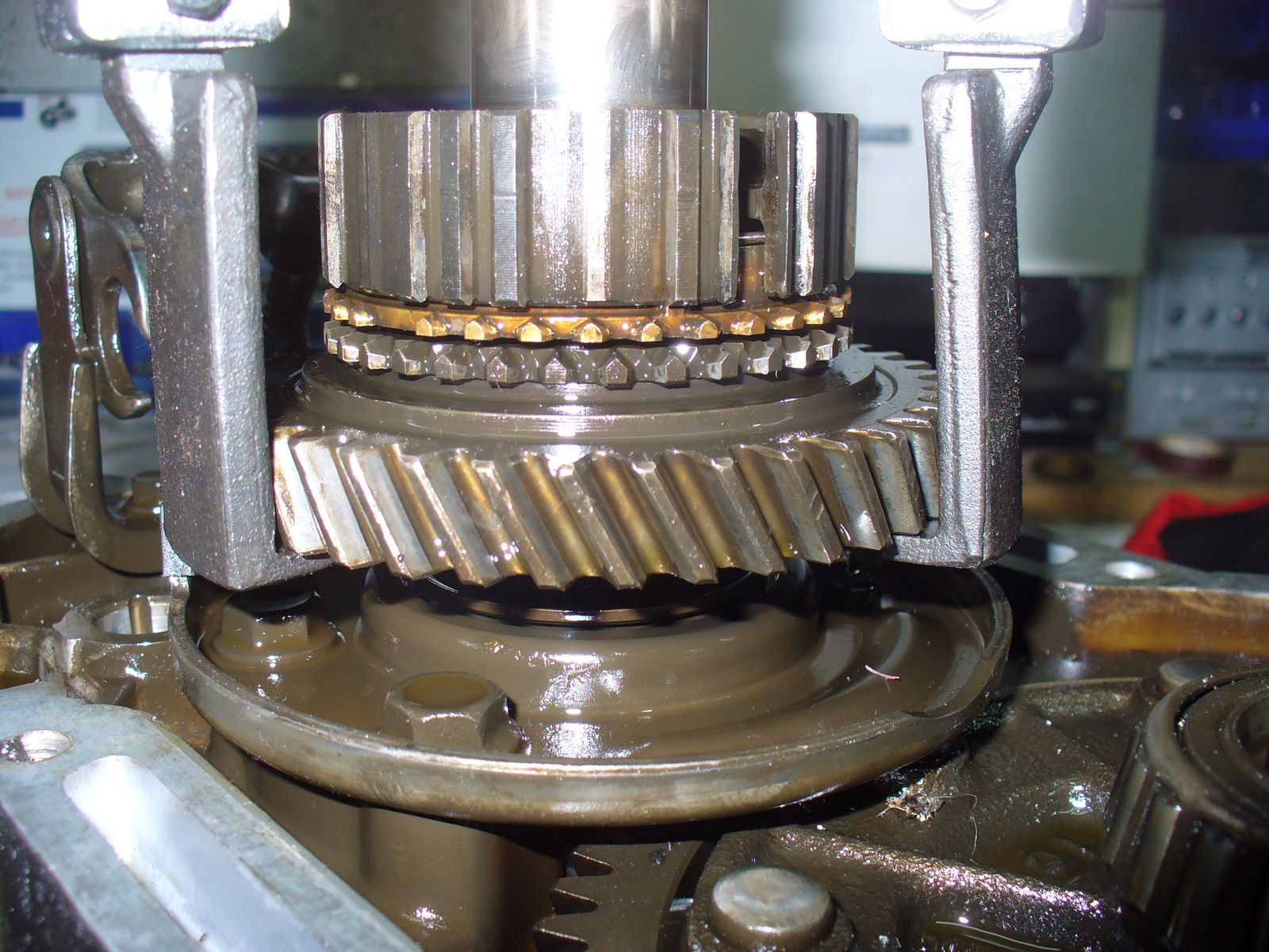

    Guido hat mich auf einem Nachtsprung wie angekündigt mit einem Abzieh- und Trennmesser-Sortiment versorgt:
    Mit der Apparatur hier kam ich nun weiter:
    Da isser angesetzt:
    Hier habe ich unter den 1. Gang gepackt:
    Dabei ist das ganze Paket mit hochgewandert:
    Und hier ist er nun - der letzte Rest von der Welle:

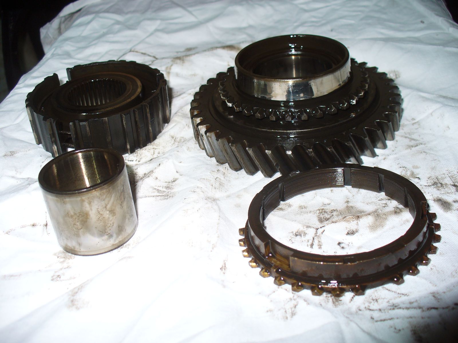

    Hier die Einzelteile: (UL: eine Hülse - die war obendrauf - OL: ein Teil das ich noch nicht benennen kann, UR: Synchronring 1. Gang, OR: das 1. Gangrad)
    Und aus einer anderen Perspektive:

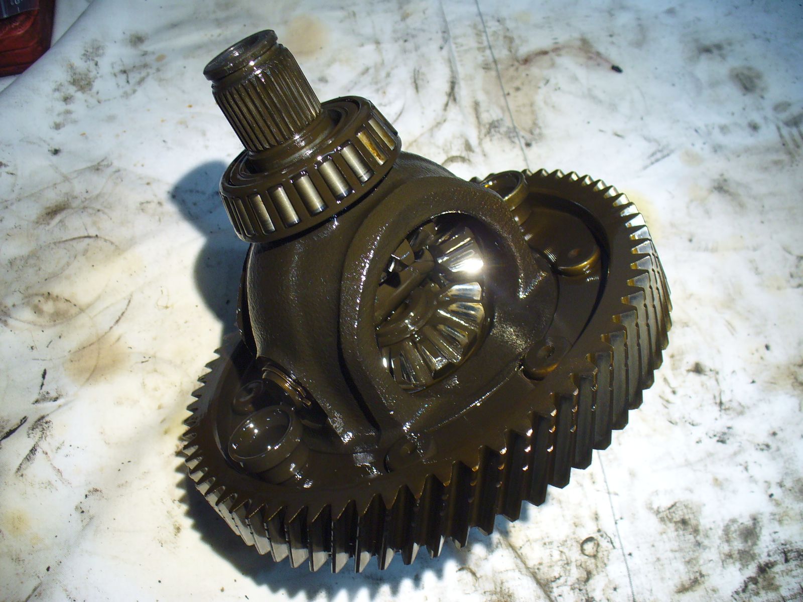

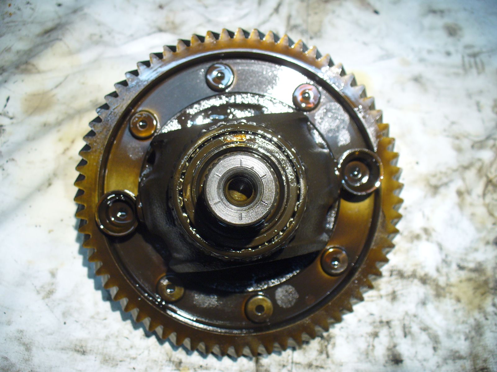

    Das Differential kann man nun, nachdem die Welle raus war, einfach herausziehen.
    Es sorgt dafür das sich das angetrieben rechte und linke Rad unterscheidlich schnell drehen können.
    Es verteilt die Antriebskraft auf beide Räder - abhängig von der Fahrbahnbeschaffenheit und dem Lenkeinschlag:
    Hier die bis jetzt verborgene "Dark side of the moon":
    Und die Oberseite:

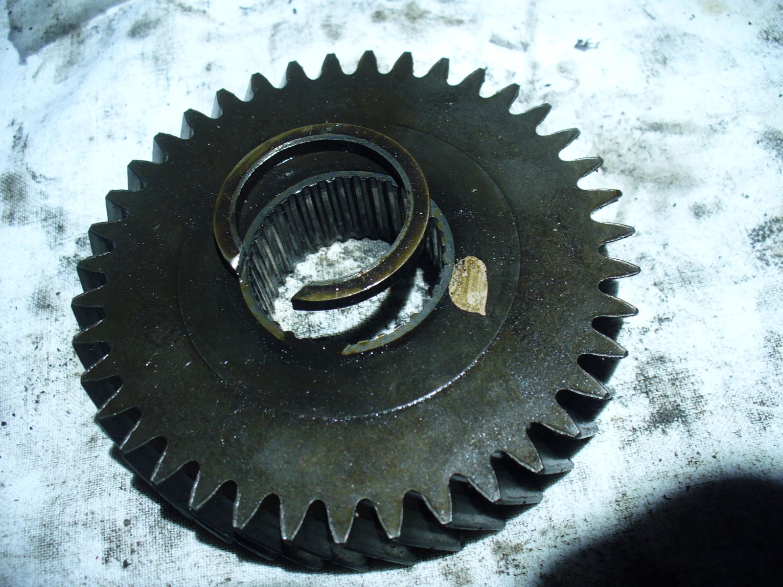

    Es war mal wieder zu einfach. Zwei Schraubendreher haben gereicht - einer rechts - einer links - immer schön abwechselnd völlig ohne wirkliche Anstrengung das Ding Stück für Stück nach oben gehebelt:
    Es machte "Pling" und ab war es:
    Darunter befand sich nun ein drehbares Rad inclusive Nadellager. Ich konnte es einfach mit den Fingern extrahieren:
    Einhergehend hatte ich nun auch die Schaltmuffe abziehen können. Auch hier wieder die 3 Gleitsteinchen:
    Der äußere Ring:
    Und der innere (Synchron)-Ring:

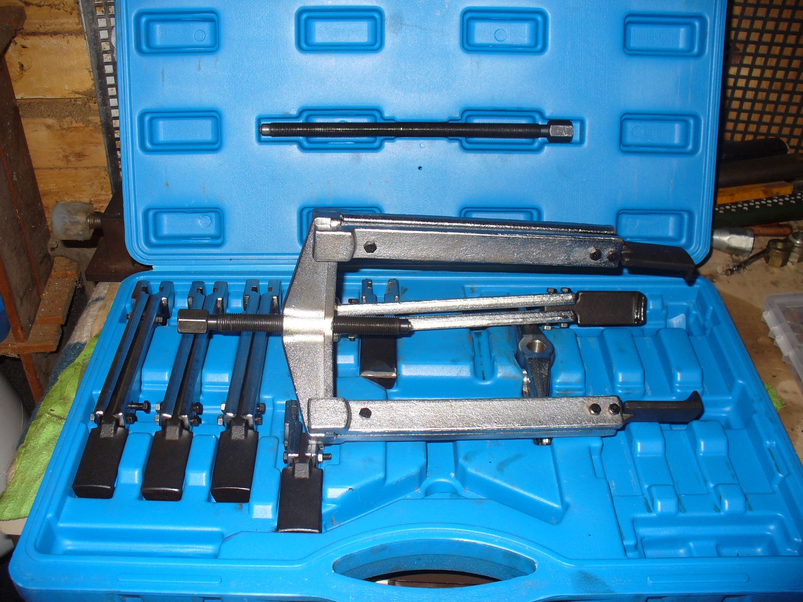

    Und hier wird ein Trennmesser / Abziehvorrichtung - wie man das Ding auch immer nennen mag - zum Einsatz kommen:
    Mir schwebt da sowas in meinem geistigen Auge vor:
    Kostet gerade mal 28 € - ich denke das wird die nächste Anschaffung für die Werkstatt.
    Mal sehen was Ulridos so für tolle Sachen vorbeibringt. Wenn das funktioniert dann kaufe ich das.

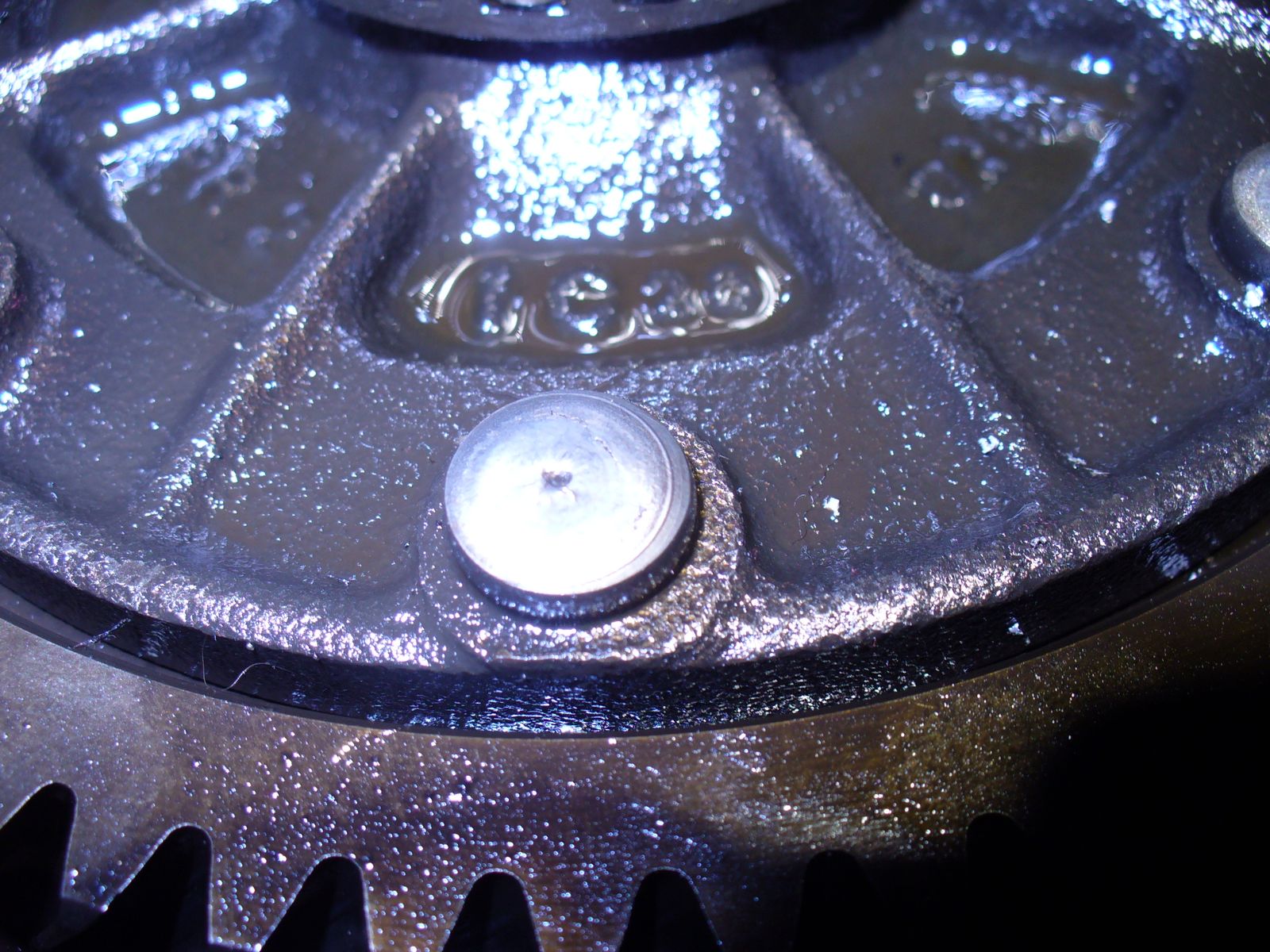

    Als ich mir so nebenbei die Differential-Nieten etwas näher betrachtete sprachen sie zu mir: bitte ersetze mich bald mal durch Schrauben:
