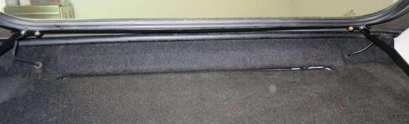

Bei mir fehlte die Verkleidung komplett. Habe es mit selbstklebendem Lautsprecherbezugsstoff gelöst.
