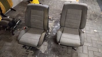

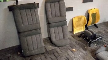

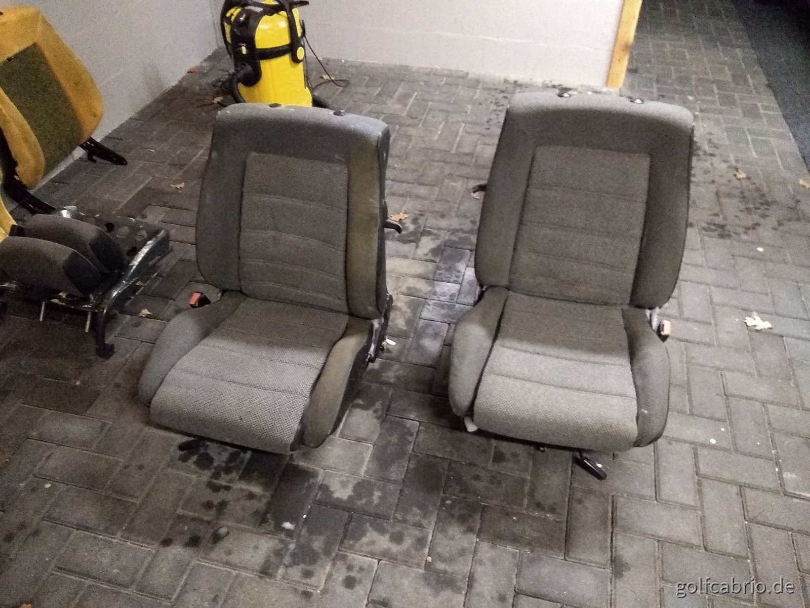

Habe jetzt schneller als erwartet einen Satz passende Sportsitze ergattern können.
Die Sitze habe ich erst mal zum reinigen und aufarbeiten zerlegt. Der Stoff ist eigentlich in recht guten zustand. Am Fahrersitz guten die äußeren Wangen schon mal ersetzt. Da wurde im Prinzip sehr gute Arbeit geleistet, leider passt die Farbe nicht zum Rest. Werde versuchen da noch was passendes zu bekommen bzw. einnähen lassen, falls ich bei einem Sattler noch den passenden Stoff finde.

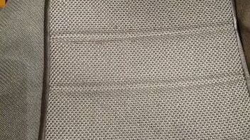

Auf dem letzten Bild ist Bezug schon frisch gewaschen. Hier sieht man den Farbunterschied der beiden Seitenwangen. Hat sich wieder gelohnt.
Die Mintgrünen Sitze gehen ja gar nicht. Wer kommt denn auf so einen Idee?
