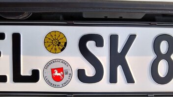

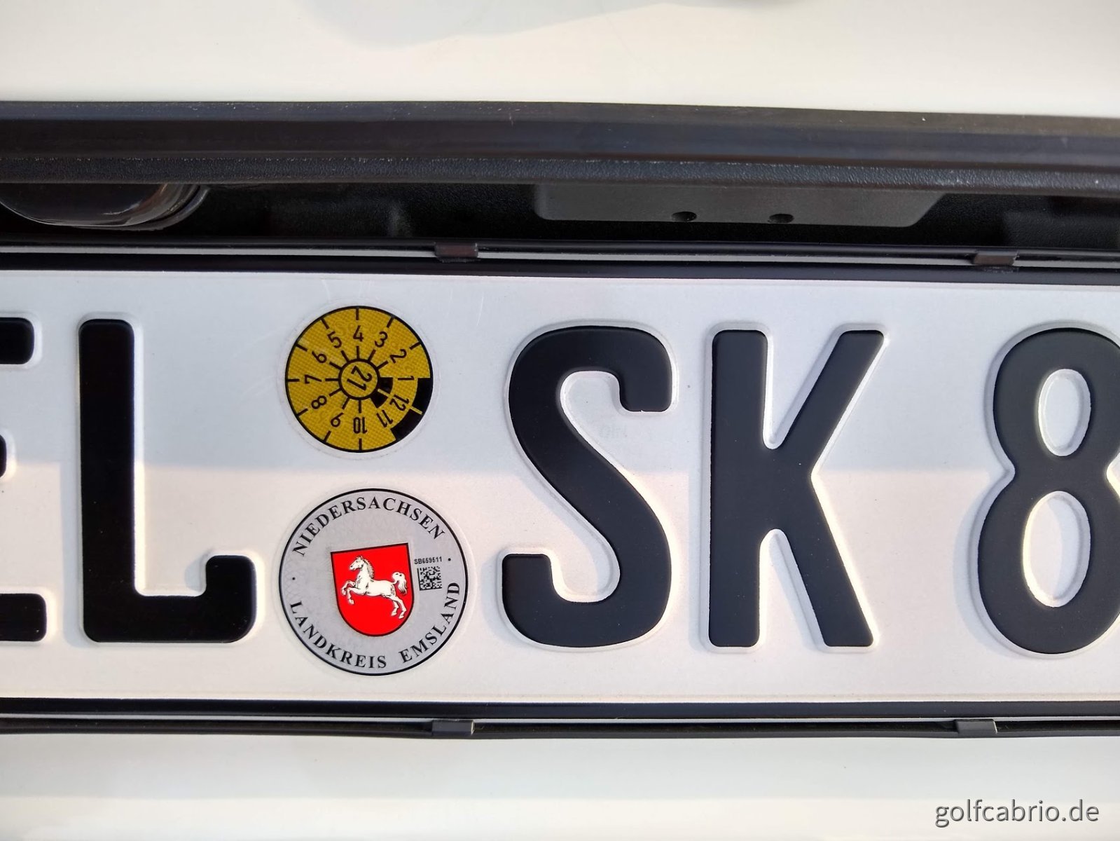

Mal was neues, leider erst im 2. Anlauf, aber erstmal wieder 2 Jahre Ruhe. (Nicht ganz, die falsche Achsmanschette muss nochmal gewechselt werden)
