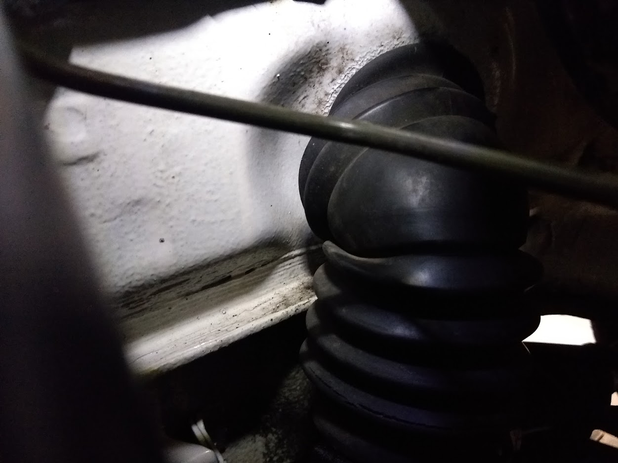

    Wie groß der Riss ist muss ich mir noch genauer ansehen, aber scheinbar schon etwas größer.
    Ich habe da bisher gar nichts dran gemacht. War schon gerissen, habe es auch eher durch Zufall gesehen. Wie schon geschrieben sieht es mir so aus, als ob irgendein Vorbesitzer die falsche Manschette montiert hat und die dadurch sehr gestaucht ist. Im gestauchten Bereich befindet sich auch der Riss. Vielleicht auch bewusst eingerissen und zusammen geschoben, als es nicht gepasst hat...?
    Gibt es dazu irgendwo zumindest eine grobe Anleitung? Zumindest auf Dauer würde ich das gerne beheben.
    So wie die verbaut ist kann ohne Probleme Wasser in den Innenraum reinlaufen. Manschette Servo und nicht Srevo sind große Unterschiede. Es hat etwas mit der Länge zu tun
    Mit Wasser im Innenraum hatte ich bisher keine Probleme. Auch wenn die nicht sauber sitzt, wie soll es denn in den Innenraum kommen? Erschließt sich mir nicht ganz.
    Der Flansch ist doch nach innen durchgezogen.
    Sieht für mich auch eher so aus, als ob da ein Vorbesitzer die Manschette für ohne Servo (länger) auf die Servo gequält hat und die deshalb auch so komisch (gestaucht) aussieht.

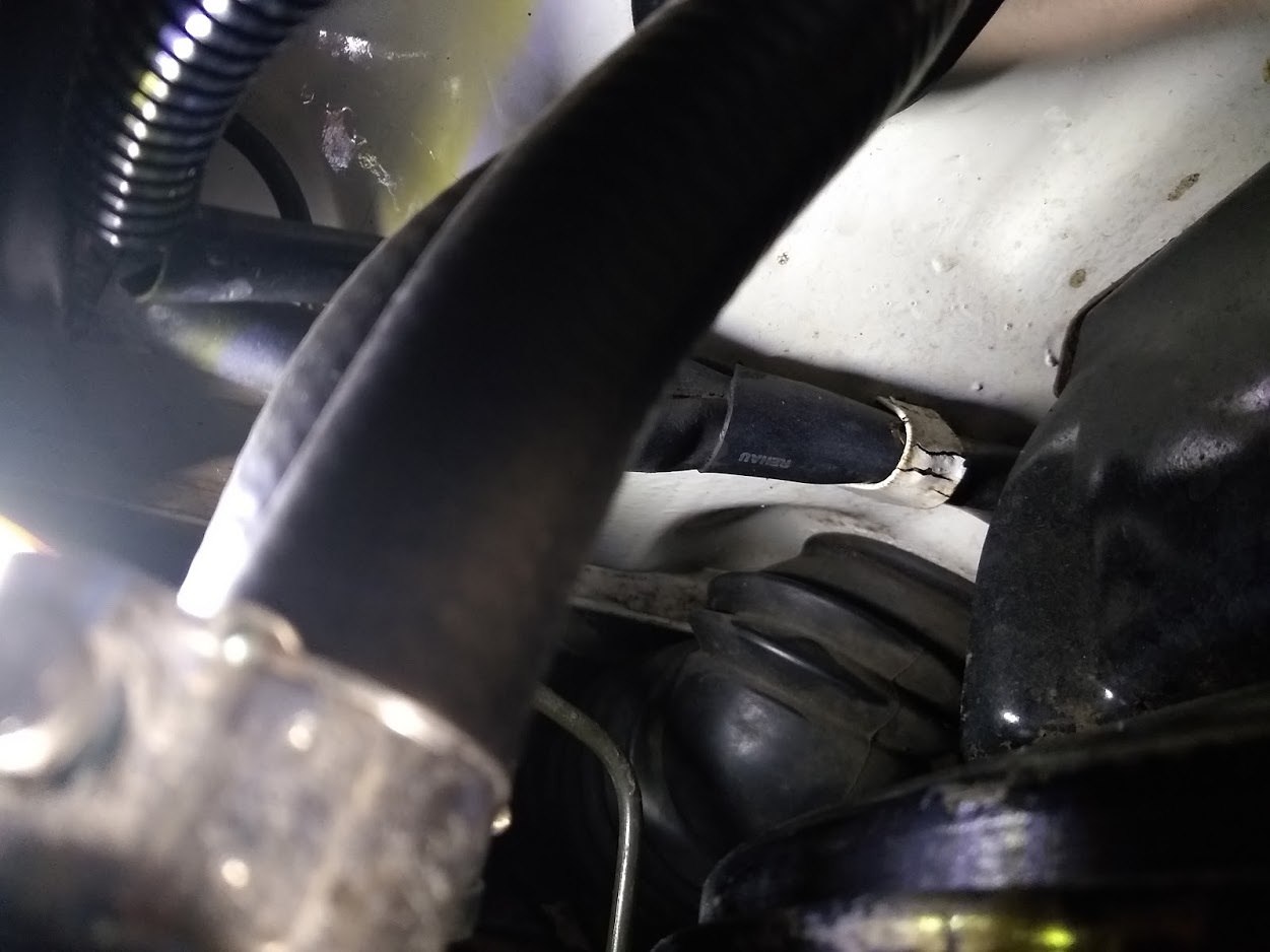

    Hallo zusammen,
    bei meinem Cabrio ist die Manschette vom Kreuzgelenk der Servolenkung zur vor der Spritzwand leicht eingerissen.
    Wie viel Aufwand ist des diese zu wechseln? Konnte dazu nichts finden.
    Die Manschette, die aktuell verbaut ist sieht komischerweise eher aus wie die für Fahrzeuge ohne Servolenkung. Die für Servo sollte eigentlich an dem Ende zur Spritzwand nur glatt sein, oder irre ich mich da?
    Danke schon mal.

    So, die neue Manschette ist drin. Verbaut habe ich jetzt die 191 498 203 C (Spidan 26005).
    Sieht alle soweit gut aus. Voll ausgefedert ist noch reichlich platz zum Stabi, denke nicht das da was schleifen wird.
    Und zur Info, die Spidan 23688 passt definitiv nicht, die ist viel zu lang.
