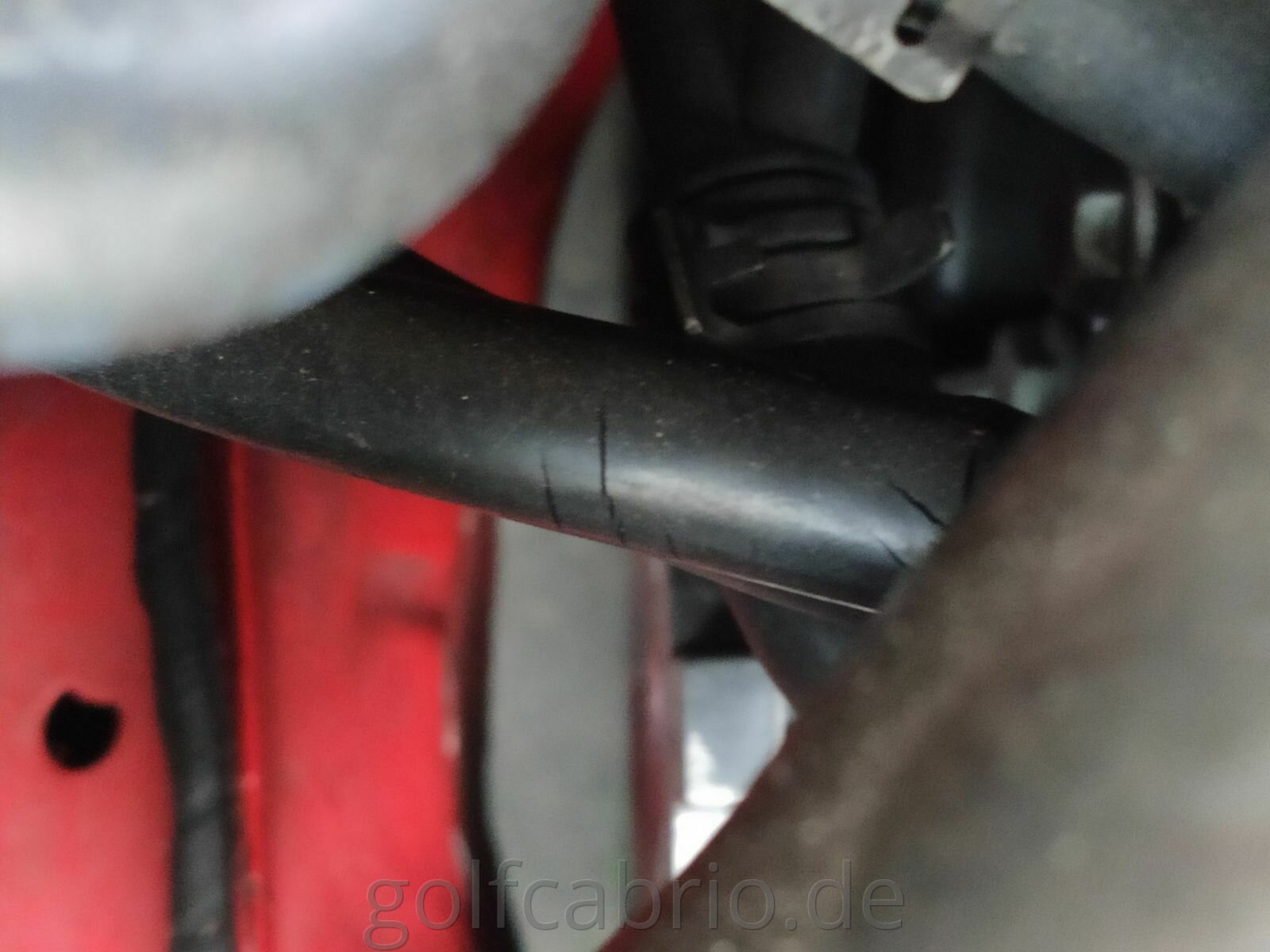

Dann ist noch seltsamer, wenn es danach noch am Tankdeckel zischt, Daß hieße die Leitung wäre verstopft/ abgequetscht .....
daß er am Tank zischt ist schonmal ein Problem. Da ist sehr wahrscheinlich das Ventil hinten oben im Radhaus defekt.
Um diesen Fehler vorerst auszumerzen nimm testweise den Dichtring unter dem Tankdeckel weg. Dadurch wird der Tank wieder belüftet und die Pumpen müssen nicht gegen den Unterdruck ankämpfen.
Ansonsten homerjays Punkte abarbeiten.
Auch prüfen ob die Vorförderpumpe im Tank noch läuft .
Ich würde da wie Mecki auf die Kraftstoffersorgung tippen .
Zum einen gibts Probleme mit der Belüftung des Tanks.... (siehe meinen ersten Beitrag oben ) der sich leicht identifizieren lässt, zum anderen ist der Druckspeicher bei der K-Jetronik elementar wichtig um Dampfblasen im System zu unterbinden, die genau zu dem Problembild passen würden ...
