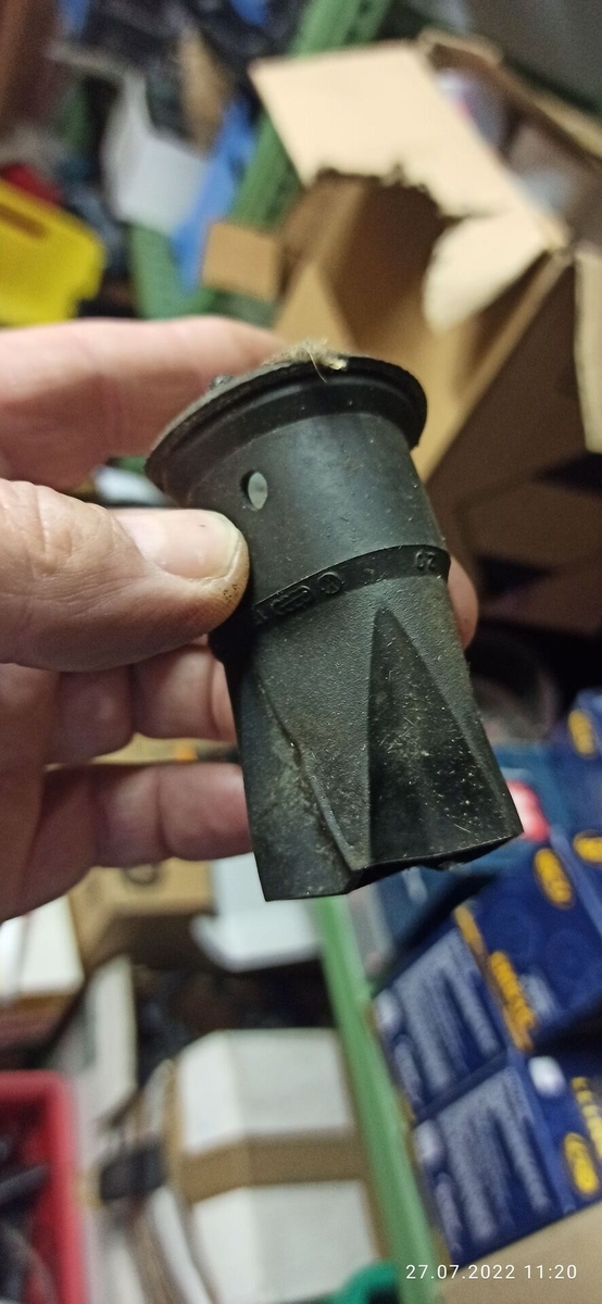

    Der Aus-u. Einbau des Pedalbocks ist die eigentliche Scheixxarbeit.
    Wenn der dann draussen ist, ist das anschweissen der Hülse mit einer 2cm Naht fix gemacht und dauerhaltbarer als ein wieder 30 Jahre altes Teil mit nur 2 Schweißpunkten zu verbauen.
    Bei den alten Pedalböcken war da immer eine Schweißnaht, die brechen nicht ab.
    Es sind nur die späteren Baujahre mit den 2 Punkten wo die Hülse abreisst.
