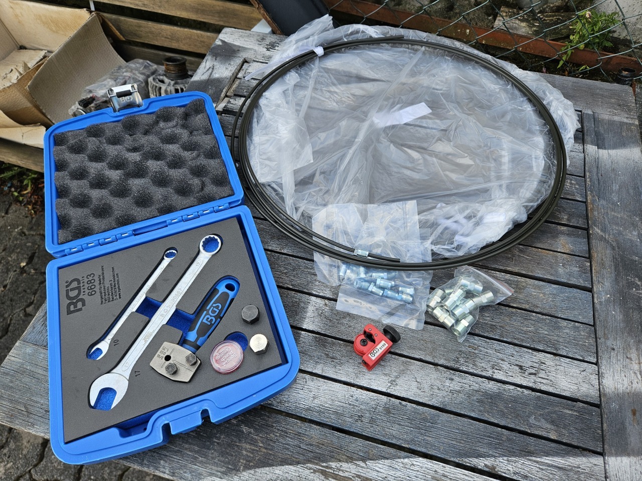

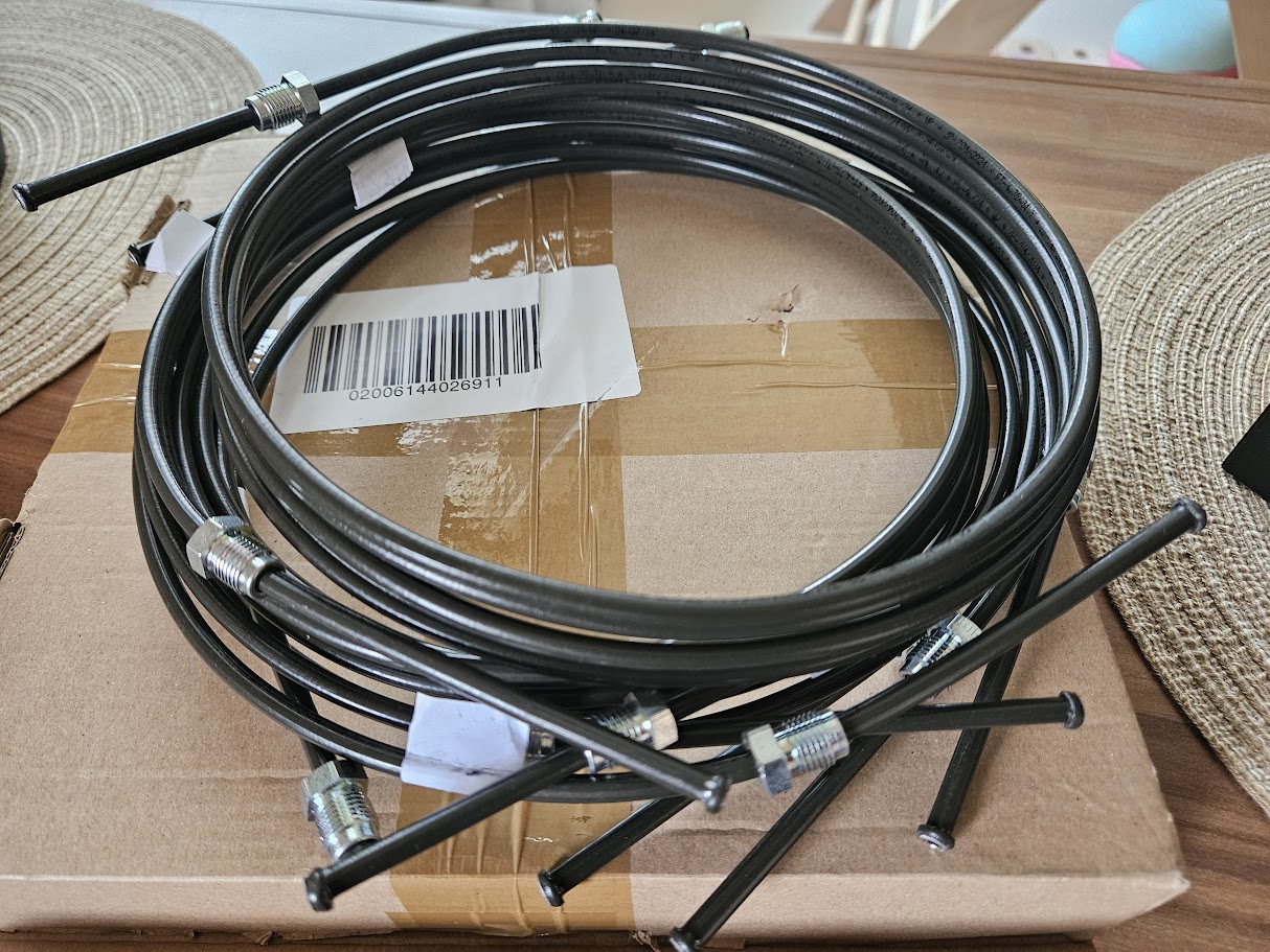

Ich hab das Bördelwerkzeug von BGS (Nr. 6683), die Biegehilfe von Hazet sowie den Rohrschneider von BGS (wie oben im 1. Beitrag.)
Ich hab damit schon einige Leitungen gebaut und auch geflickt, d.h. Zwischenstücke eingesetzt u.a.
Der wirkliche Trick dabei ist eine hochwertige Bremsleitung wie z.B. von ATE und nicht die billigste von Amazon sowie das Fett beim Bördeln selbst...ohne das Fett flutscht das nicht so und entsprechend sieht das dann auch aus...

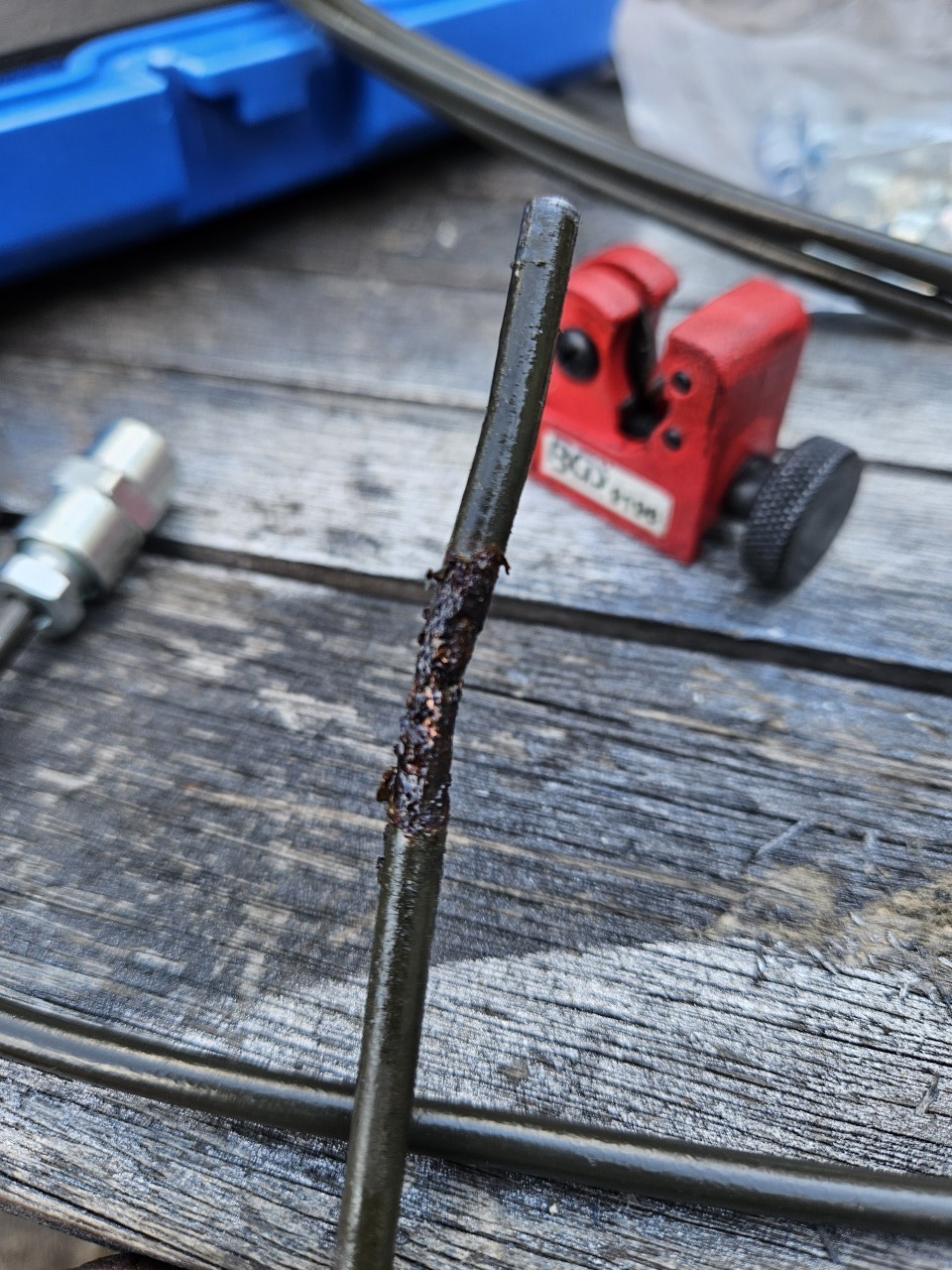

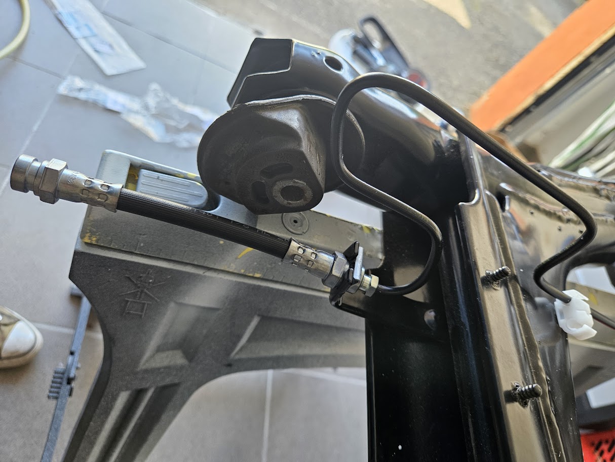

Dann gemütlich heimgefahren...auf dem Heimweg wurde dann irgendwie das Bremspedal ein bisschen weich....und weich...und weich...

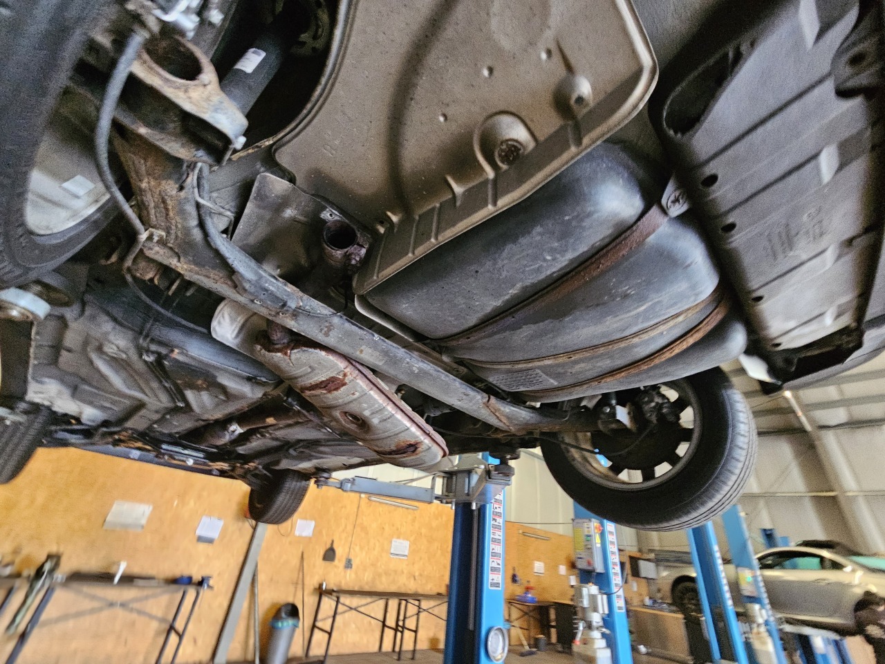

Jo...Bremsleitung geplatzt...im Halter aufgerostet und durch, sah eigentlich sehr gut noch aus.
1,5h später war das Auto dann wieder daheim...
Ist die Leitung, die nach hinten rechts geht, also unter dem Auto durch. Hat mich bei der letzten Durchsicht sowie den TÜV nicht gestört und erst als ich das dann in der Hand hatte sah man wie rostig die Leitung da punktuell ist....
Daheim dann das entsprechend Stück rausgeschnitten und nachgefertigt, hab ja alles da...
...und zu dem Entschluss gekommen, dass ich jetzt die komplette Leitung bis einmal rüber erneuere und nicht nur das Teilelement...da sitzen ja noch drei weitere Halter, wo die Leitung auch schon etwas korrodiert ist...außerdem ist da unter dem Auto die Leitungen börteln auch echt mistig...

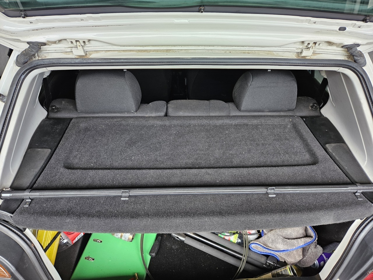

Letztens hab ich noch nen Satz Votex Lautsprechergehäuse für die Hutablage für nen guten Kurs ergattert, die haben es bei der Gelegenheit mal ins Auto geschafft...
Wenn der Tornador das nächste Mal am Start ist, brauchen die noch ne Reinigung...
Aktuell sind noch keine Lautsprecher drin, das wird wohl in meinem Urlaub im August passieren. Effektiv kommt da ein 165mm Koax System rein, da wird sich was finden...

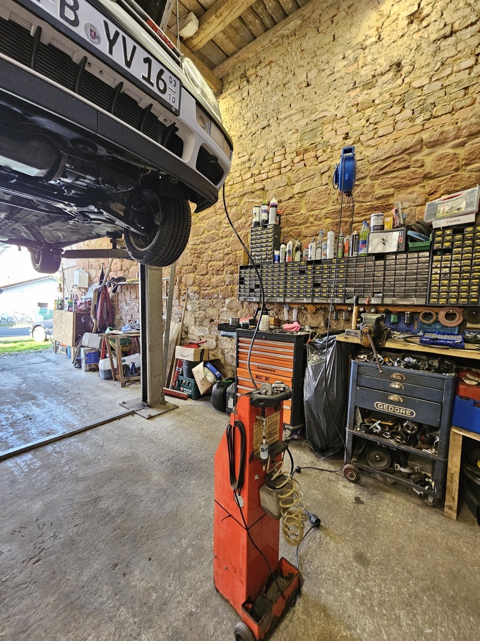

Letzten Freitag hatte ich endlich die Zeit mich um die Bremsleitung zu kümmern...
Also aufgeladen und ein paar Kilometer die A45 runter zu einem Kumpel...
Die betroffene Leitung einmal komplett rüber nachgebaut und ersetzt, dafür mussten der MSD samt Hitzeblech mal wieder raus...
Entlüften war wie immer ein Riesenspaß, hat sich tierisch gewehrt und am Ende war noch Schmutz in der Leitung...aber hat dann funktioniert

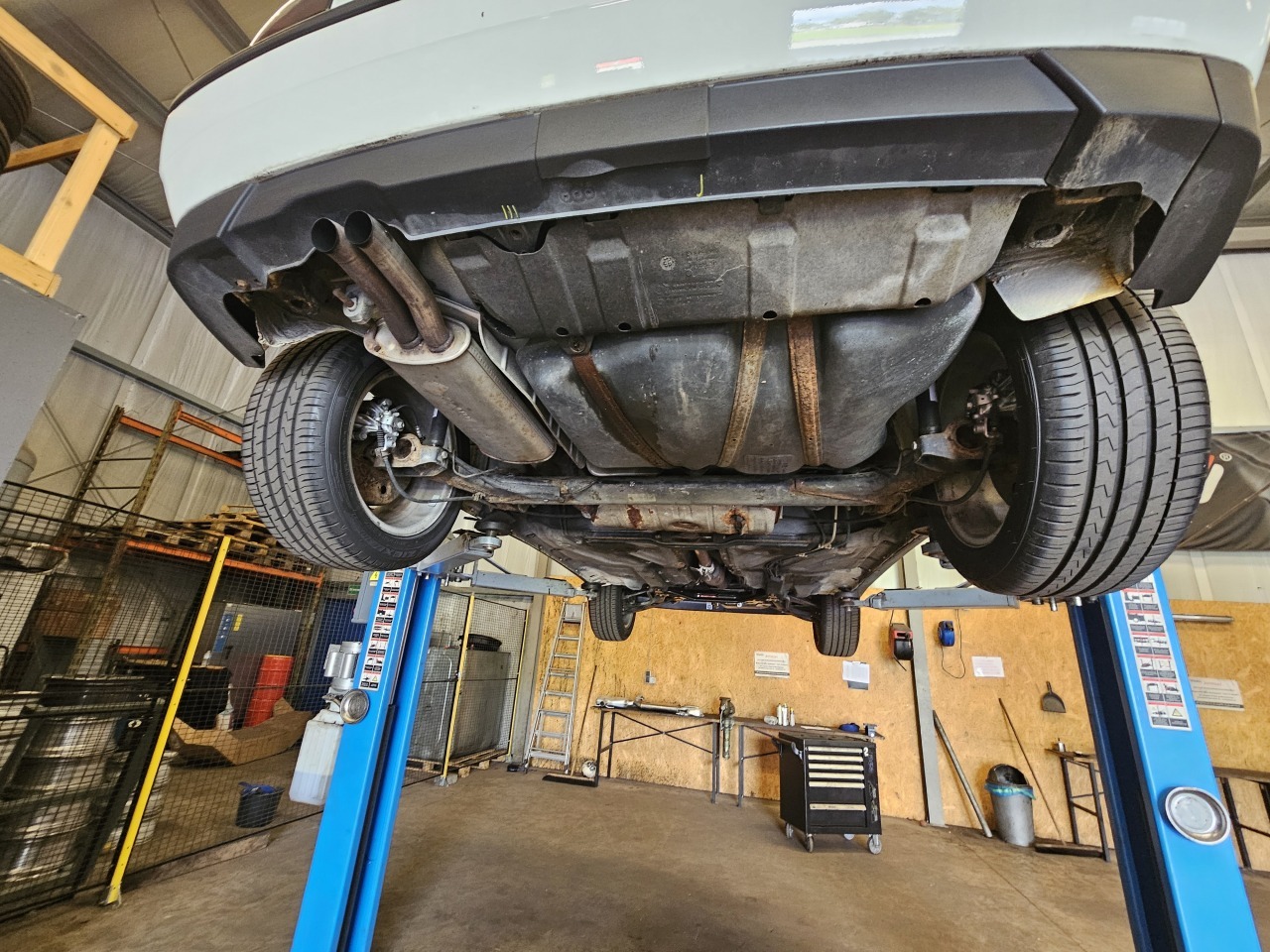

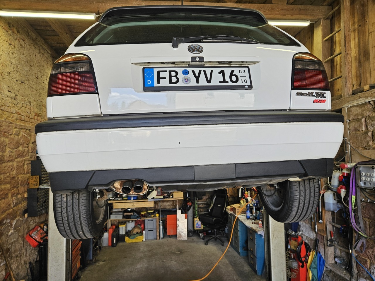

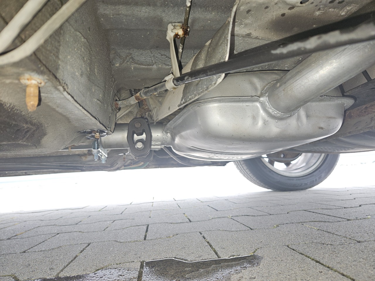

Auspuff brauchbar ausgerichtet....

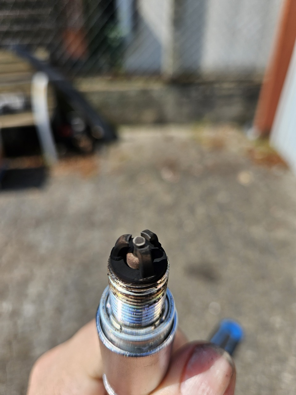

Die Kerzen sind eher zu dunkel, Sprit ist also zuviel und nicht zu wenig...

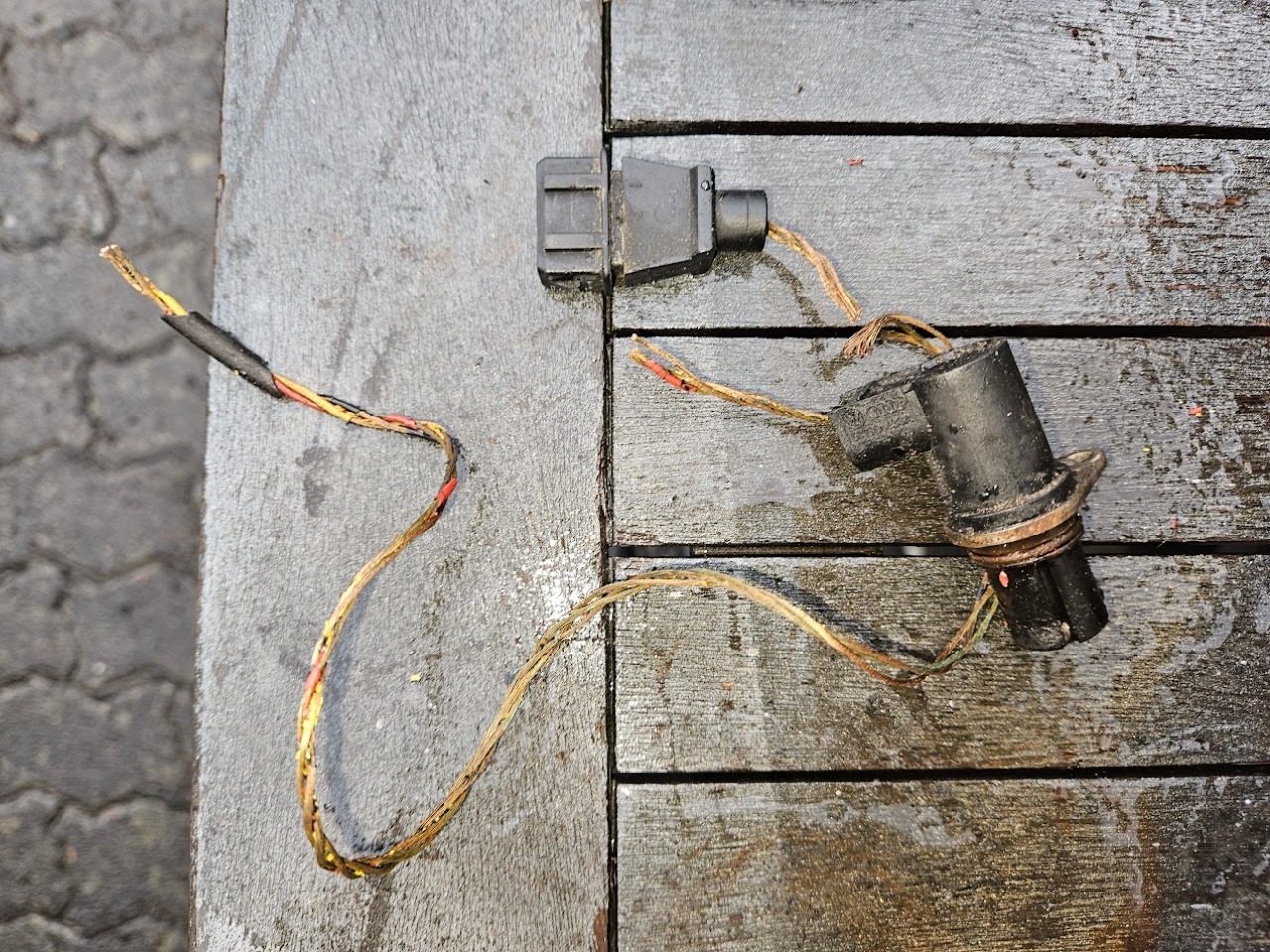

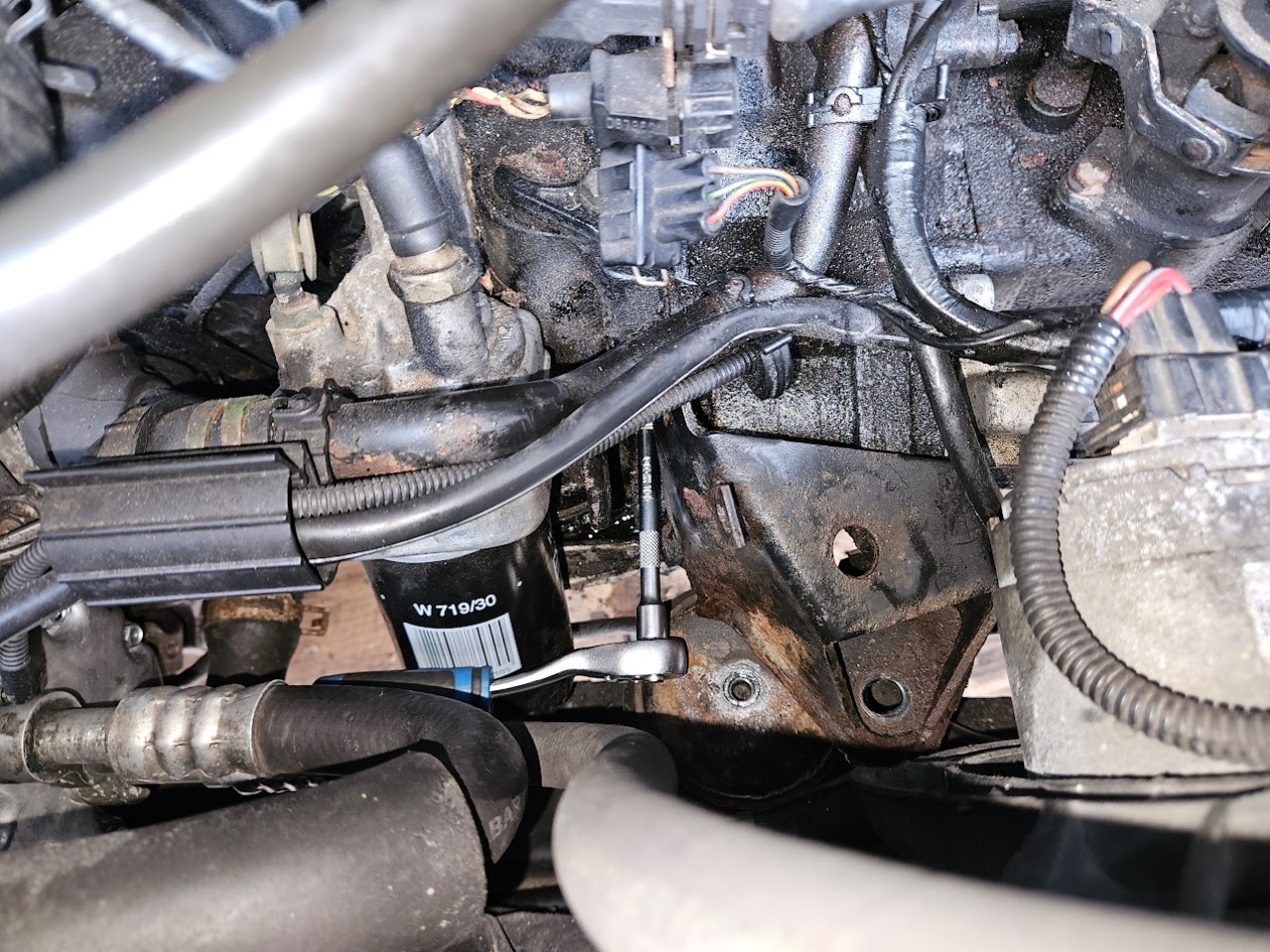

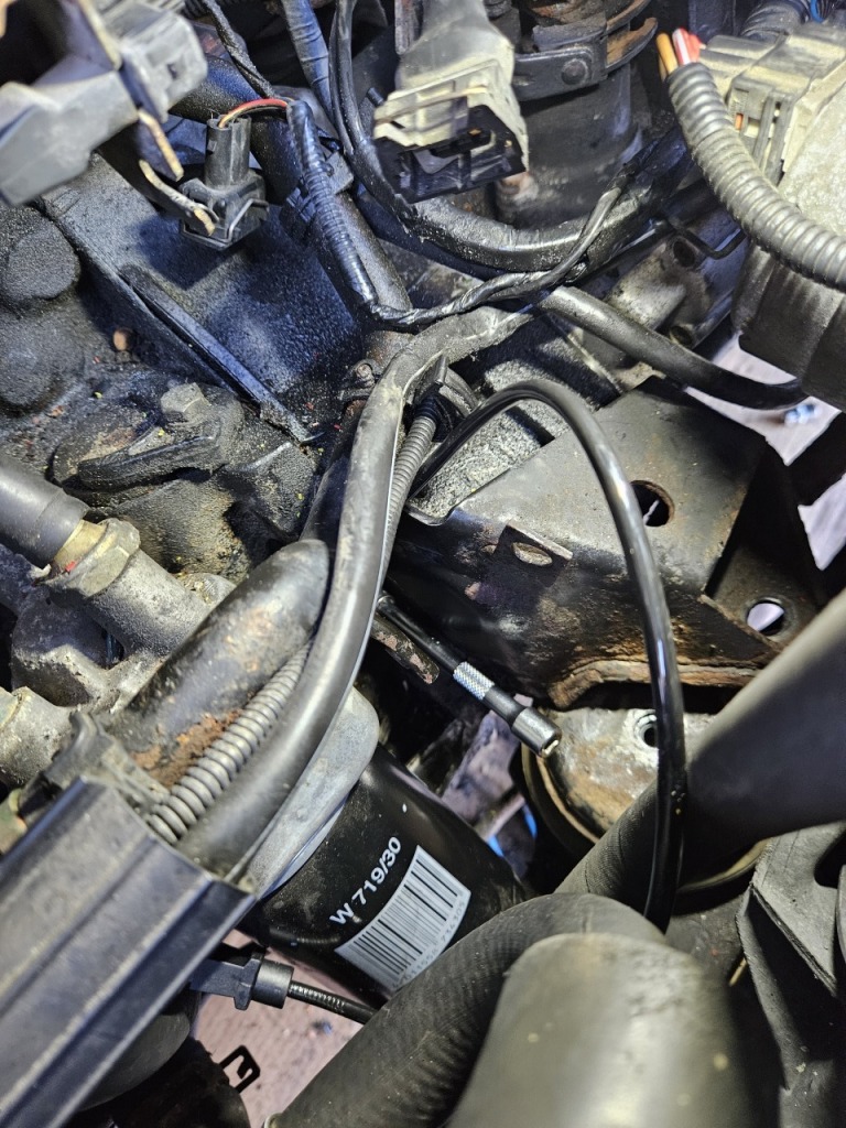

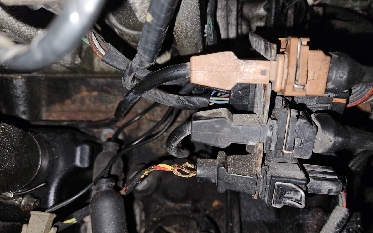

Dann fiel mir das Kabel vom Kurbelwellensensor ins Auge...
Komplett knusprig, bröselt beim zuschauen und hat schon so einige blanke Stellen...
Dass er damit überhaupt läuft überrascht mich schon...aber anhand der durch den KW Geber erzeugten Frequenz wird der Zündzeitpunkt sowie die Einspritzzeit errechnet...
Ich glaub, der hat ne Reise gewonnen...
KW Sensor ist dann mal raus...
Sieht jetzt schlimmer aus als er noch im Auto war, bei der kleinsten Berührung ist der Rest der Isolierung noch abgebröselt...
Ich bleib dabei, ein Wunder dass er damit überhaupt lief...

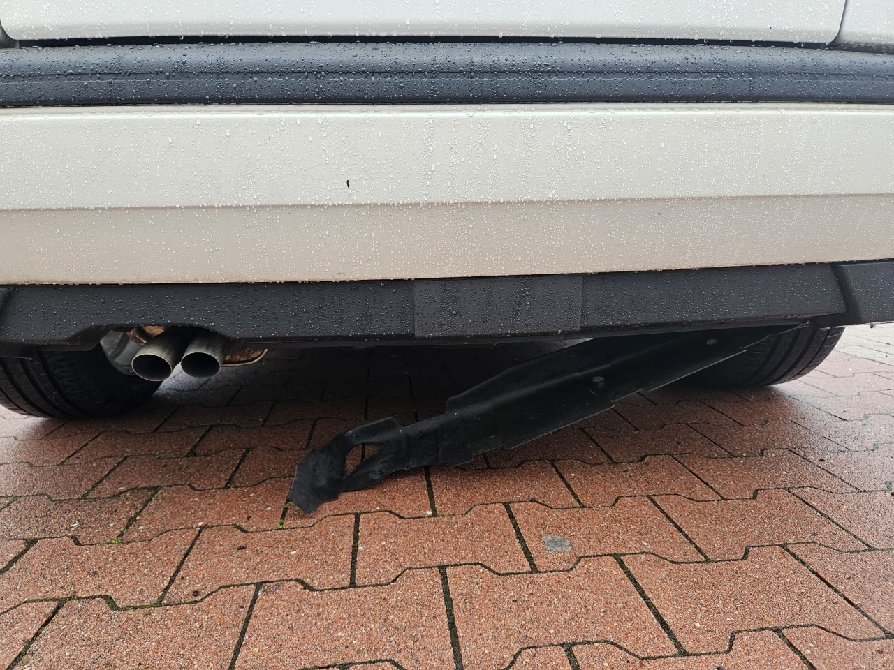

Irgend so ein Wasserloch hat dann auch eine Klammer der CW Verkleidung entfernt und dafür gesorgt, dass ich die irgendwie ein paar Kilometer hinter mir hergeschliffen habe, ist aber nicht schlimm, das Loch hatte sie vorher schon, ist wohl schonmal passiert...
Den Rest der Reise durfte sie dann im Kofferraum mitfahren...

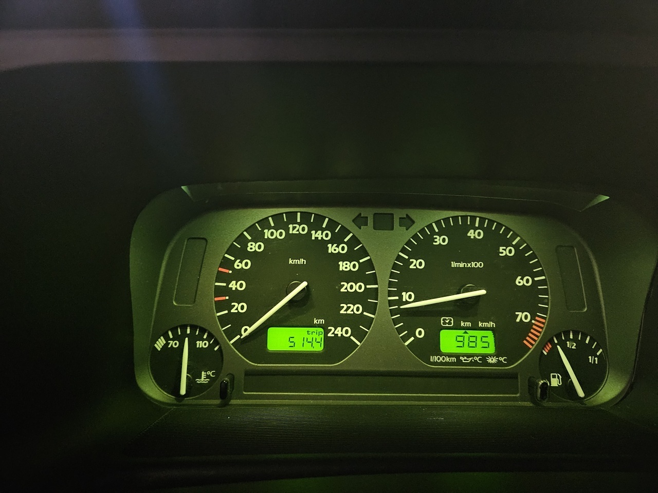

Schön mit Tempomat und Climatronic, wirklich Langstreckentauglich...
Zuhause wieder angekommen, 985km bei 7,2L im Schnitt (am Ende wollte ich dann doch irgendwie heim und dann gabs auch Feuer...), nix großartig abgefallen, war wohl ne erfolgreiche Probefahrt...

Der Besuch auf dem Schrottplatz ergab eine neue CW Verkleidung für Kleingeld...
Dann mal wieder den Auspuff ausgerichtet und die Verkleidung ersetzt...

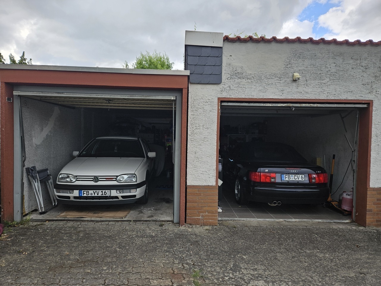

Anschließend die Hauptaufgabe der Woche, Garagen aufräumen...wenn man monate- oder sogar jahrelang den Kram nur in der Ecke stapelt, dann siehts halt beschissen aus...
Zwischendrin immer mal wieder ein paar Anhänger voll mit Müll wegbringen...
Damit ist dann auch der 16V im Arbeitsdienst angekommen...
Ist ja schon ganz anständig...

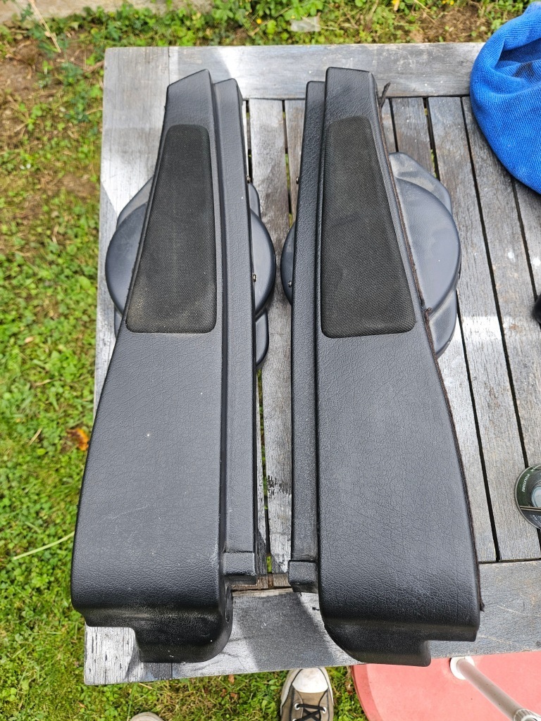

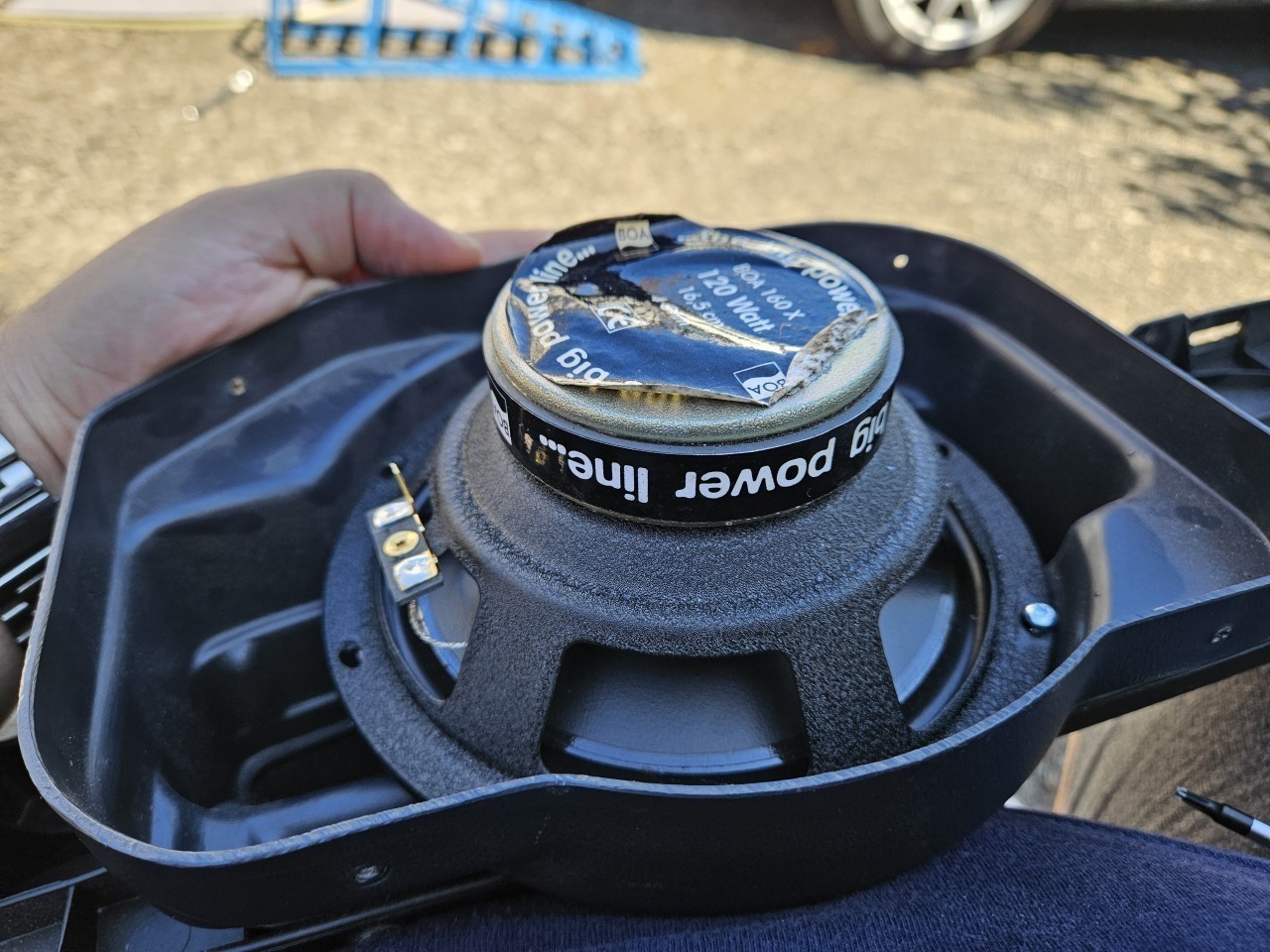

Vorher hab ich dann doch noch schnell mal die Votex Seitenteile mit Lautsprechern versehen, die lagen da noch rum, rein kam das Dietz Koax System, welches in in den vorderen Türen gefunden habe, wenn man es richtig rum polt, dann hört es sich gar nicht mal so schlecht an.
Noch schnell einen Kabelbaum dafür gemacht, bei den 40W, die da ankommen, reichen dann auch 1,5cm²...

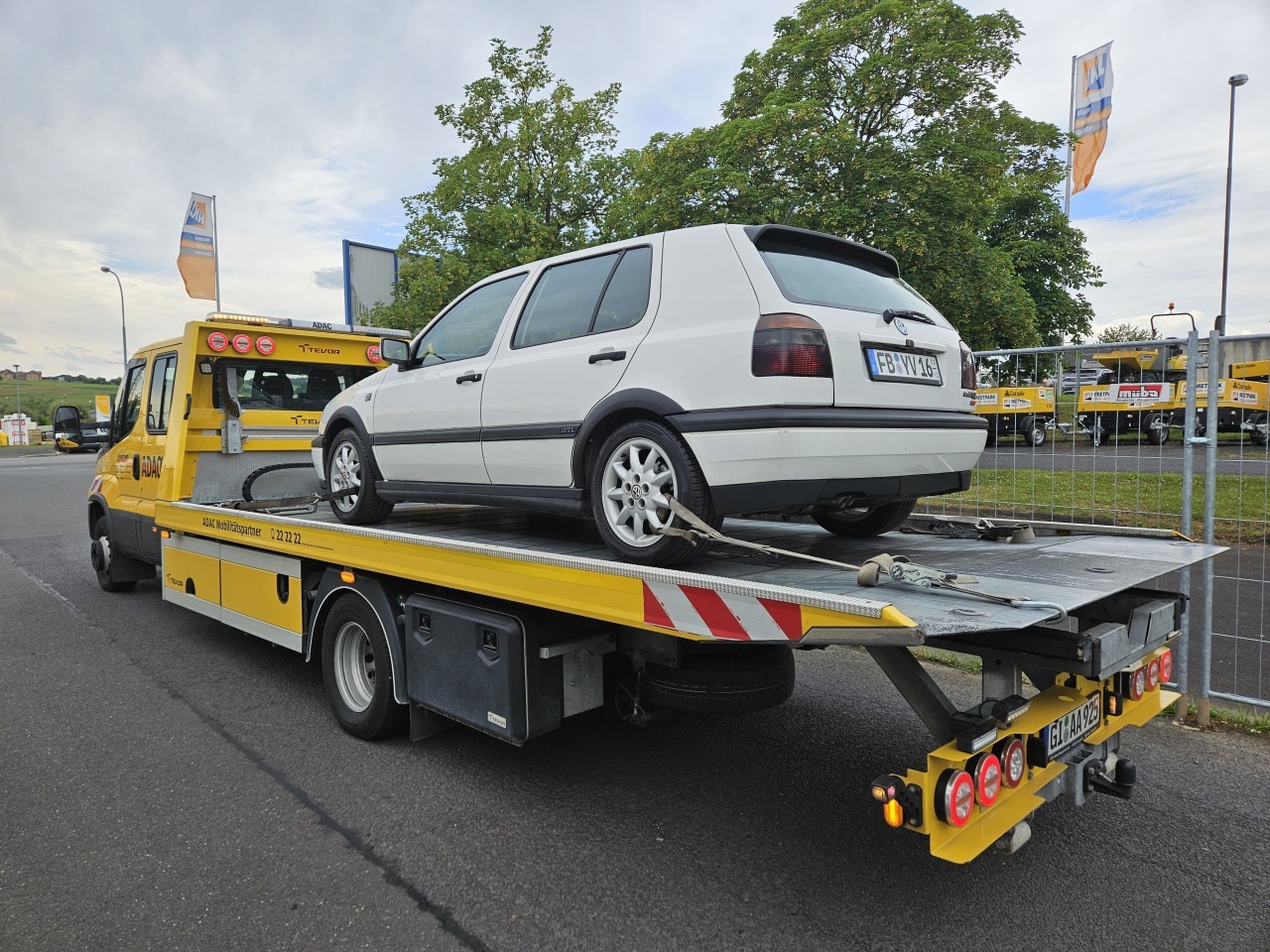

Auf dem Heimweg hat sich dann ein Geräusch eingestellt was irgendwie an Eisenbahn erinnert hat, welches dann sehr schnell sehr laut wurde...
Ich hab jetzt kein Foto davon, allerdings hatte sich was in das rechte Antriebswellenaussengelenk eingearbeitet, die Manschette fehlt fast komplett und was man vom Gelenk so sieht ist blau...

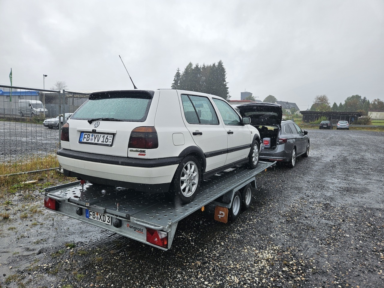

Ich hab den Heimweg dann abgebrochen und mich mal wieder von den Jungs in gelb abholen lassen, Zuhause war ich dann auch schon um halb 1 die Nacht dank nicht verfügbaren Mietwagen in der dortigen eher ländlich-bergigen Region. In der Zeit wäre ich die 63km fast auch schon gelaufen oder hätte mir ein Fahrrad klauen können...

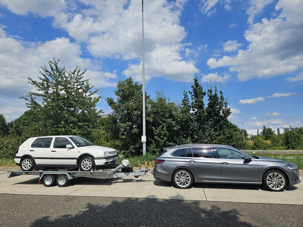

Auf den Transport des Autos nach Hause habe ich dann verzichtet und hab ihn Montag selbst geholt.
Anreise bei ortstypischem Wetter, Aufladen dann im Hagel und Heimweg mit dem Boot...
