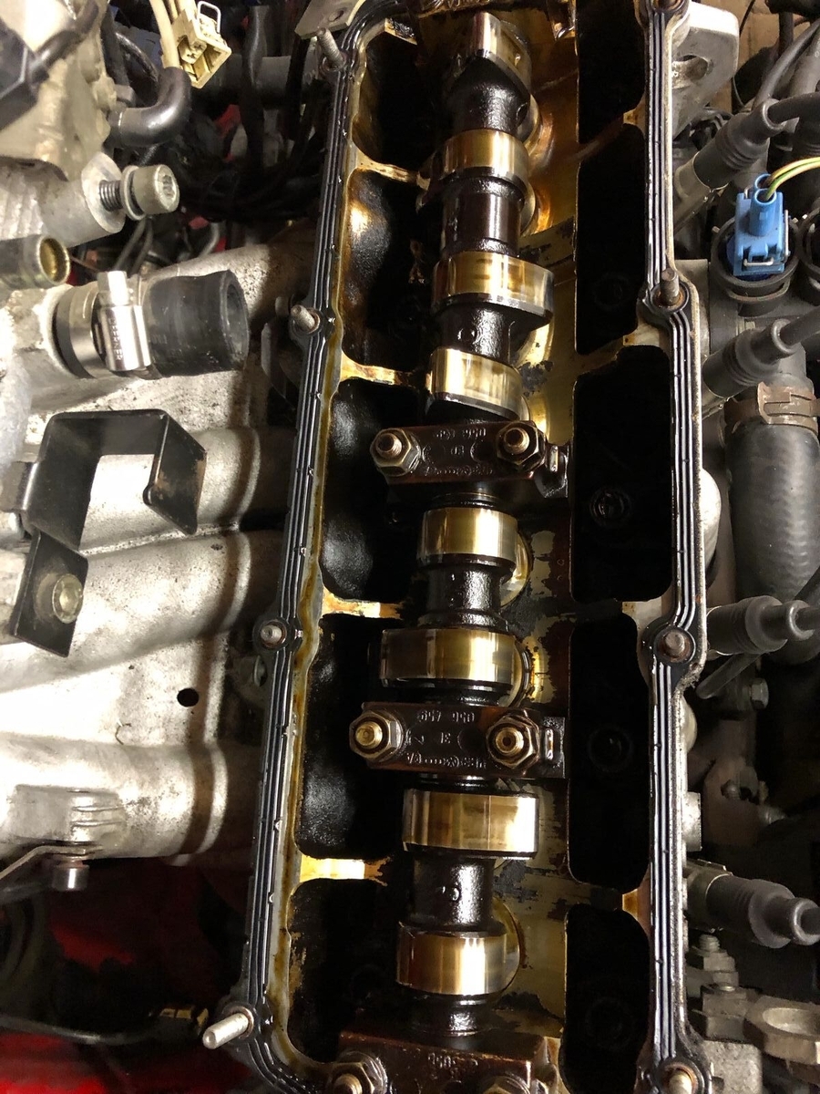

Hab heute am Kopf die Hydros (neu) eingebaut, Gewinde Krümmer/ Ansaugbrücke/ Ventildeckel nachgeschnitten, die letzten drei Einspritventileinsätze á la Zahnarzt mit nem Dremel geschwächt und dann rausgeprökelt, Nockenwelle wieder eingebaut und den Wellendichtring der Nockenwelle ausgetauscht.
Die neue Pierburg Ölpumpe habe ich gleich mal auseinandergebaut und das Spiel gemessen sowie etwas Öl voreingefüllt, dann zieht die besser an beim ersten Mal.
Verschleiß bei der alten Zahnradpumpe (Flanken) lag bei 0,15mm. Bei der neuen "gerade so" 0,05mm. -

Heute die Pleuellagerschalen und die Lagerschalen der Nebenwelle ausgetauscht sowie die Angstschruabe an der Kurbelwelle gelöst und den Simmering der KuWe und der NeWe ausgetauscht.Für die Lager der Nebenwelle habe ich mir kurz ein Werkzeug gebaut und mal wieder hat sich mein Sammelsurium in der "Druckstücke" Schublade als goldrichtige Entscheidung bezahlt gemacht weil ich gleich mehrere Scheiben hatte, die absolut exakt dazu passten. Damit war das kinderleicht die alten rauszuziehen und die neuen reinzuschlagen.
Die Kurbelwelle sah bei den Pleueln sehr gut aus, die alten Lagerschalen waren schon verschlissen, aber (ich würde es so sagen) noch nicht defekt. Spiel hatte ich nicht gemessen bei den alten Dingern, bei den neuen dann aber schon.
Ab jetzt geht es wieder aufwärts, zumindest was den Rumpf anbelangt. Im Kopf muss ich noch die Einspritzventileinsätze rausfräsen. Einen hab ich ja schon... -

Das Winterprojekt wurde erweitert:
Ich habe einen Motor gekauft hier im Forum, der genau im gleichen Monat gebaut wurde wie mein Auto (1/91), bei mir ist ein 2H von Ende 92 drin.Da der Motor selbst das einzige größere Bauteil an einem KFZ ist, welches ich noch nie so wirklich selbst "überholt" habe ist das jetzt mal dran, just for fun. Ein Getriebe habe ich schonmal erfolgreich komplett gemacht (085er), 020 würde ich sehr gerne auch mal machen aber das Ding ist irgendwie nervig aufgebaut.
Bei meinem eingebauten Motor ist im Prinzip soweit alles OK, allerdings ist der Öldruck im Leerlauf heiß schon recht niedrig und er sifft hier und da. Ansonsten läuft er aber gut.
Also wird jetzt erstmal absolut heimgaragenmäßig die neu erworbene Maschine überholt und dann später eingebaut.
Block saubergemacht habe ich. Lackiert ist er auch schon. Kopf ist runter. Ventile eingeschliffen und Ventilschaftdichtungen wurden vom Vorbesitzer schon erneuert. Da mache ich nix dran. -

Advent, Advent, einer von vier Einspritzdüseneinsätzen ist... rausoperiert.
Die saßen bombenfest drin. Wollte ich eigentlich drinne lassen (und rate ich euch allen dringenst zu wenn ihr den Motor noch eingebaut habt und das nicht wirklich neu muss), aber da ich neue bestellt habe müssen die natürlich auch raus. Wie das so ist: Mal eben den großen Sechskant da rein, drehen. Dreht sofort durch. Bei allen...
Kam mir vor wie ein Zahnarzt... Staubsauger am Einlassrohr, dadrauf die Kopflampe getaped, mit Dremel das harte Plastik da rausgebohrt bis es endlich so geschwächt war, dass man es rausprökeln konnte. Zum Glück alles auf der Werkbank... -
