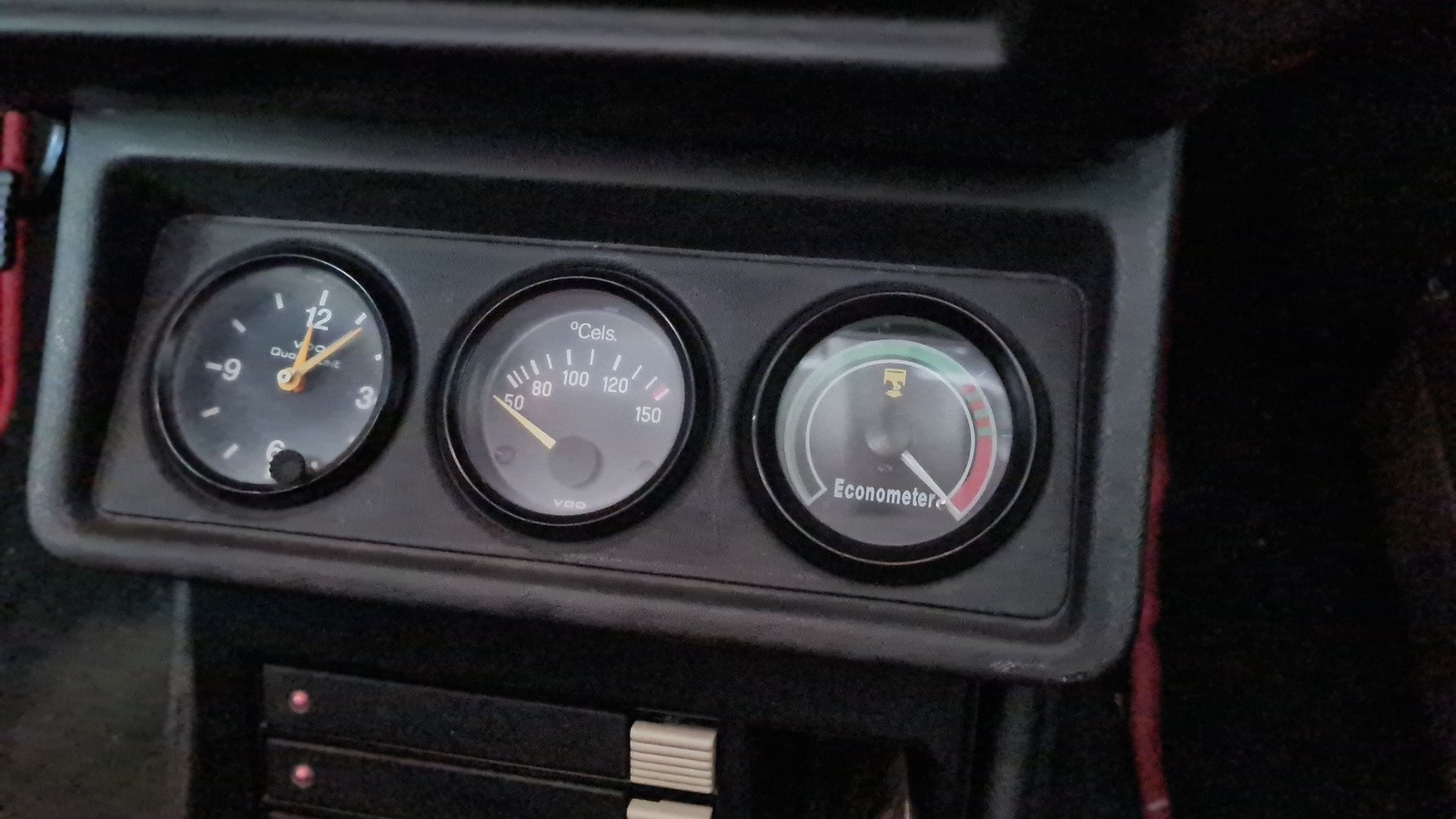

Ja genau. Ein Rundinstrument wo der Zeiger sofort auf Anschlag springt sobald man das Gaspedal antippt. Das Rechte.
Hallo zusammen,
ich habe auch mal eine Frage zu dem Thema
Bei meinem Sporti würde ich gerne das "Ecometer" Zusatzinstrument durch ein Voltmeter ersetzen. Kann ich das einfach so auswechseln oder sind da andere Anschlüsse dran?

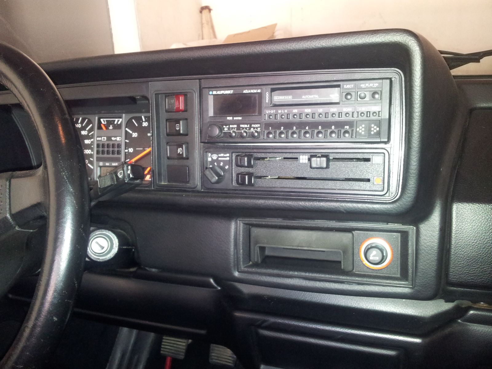

Ich habe, ganz klassich, das Blaupunkt Köln RCM 40 in Kombination mit einem 10fach CD-Wechsler an Bord
Passt optisch in meinen Augen super in's Cabrio und wenn man ein Funktionierendes hat ist das ein Topgerät. Das Bremen SQR 49 sieht auch stimmig aus, ist quasi das selbe wie das Köln, bloß dass die Anordnung der Tasten etwas anders sind und dass es keine RDS Funktion bietet.(Bild ist allerdings uralt...)

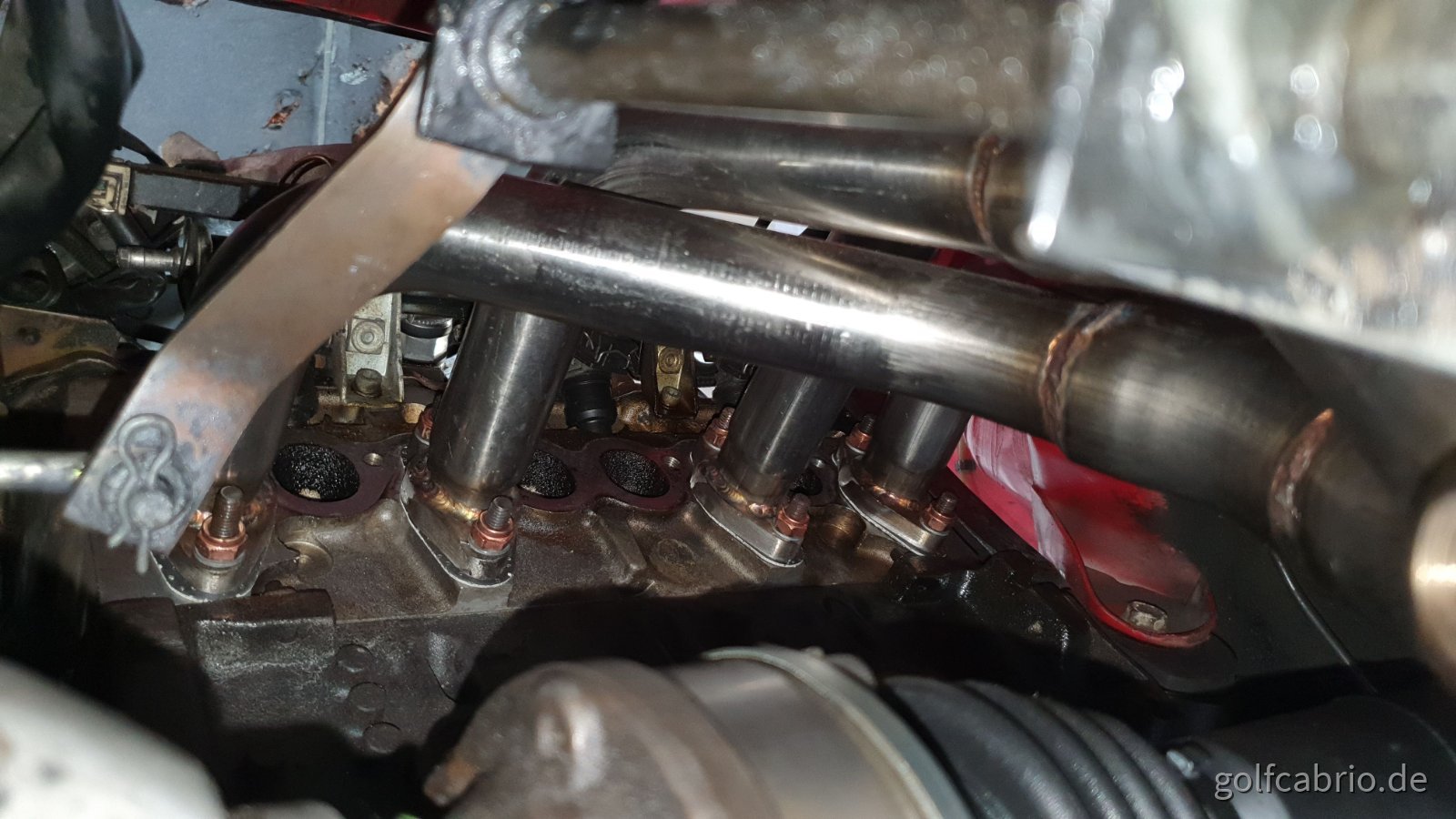

Zum Kat kann ich Dir jetzt nichts genaues sagen (habe den originalen drin in Kombination mit einer Friedeich Motorsport Anlage, auch 2H Motor), aber grundsätzlich würde ich mir eher eine Edelstahlanlage holen anstatt eine Originale. Alleine schon wegen der Langlebigkeit.

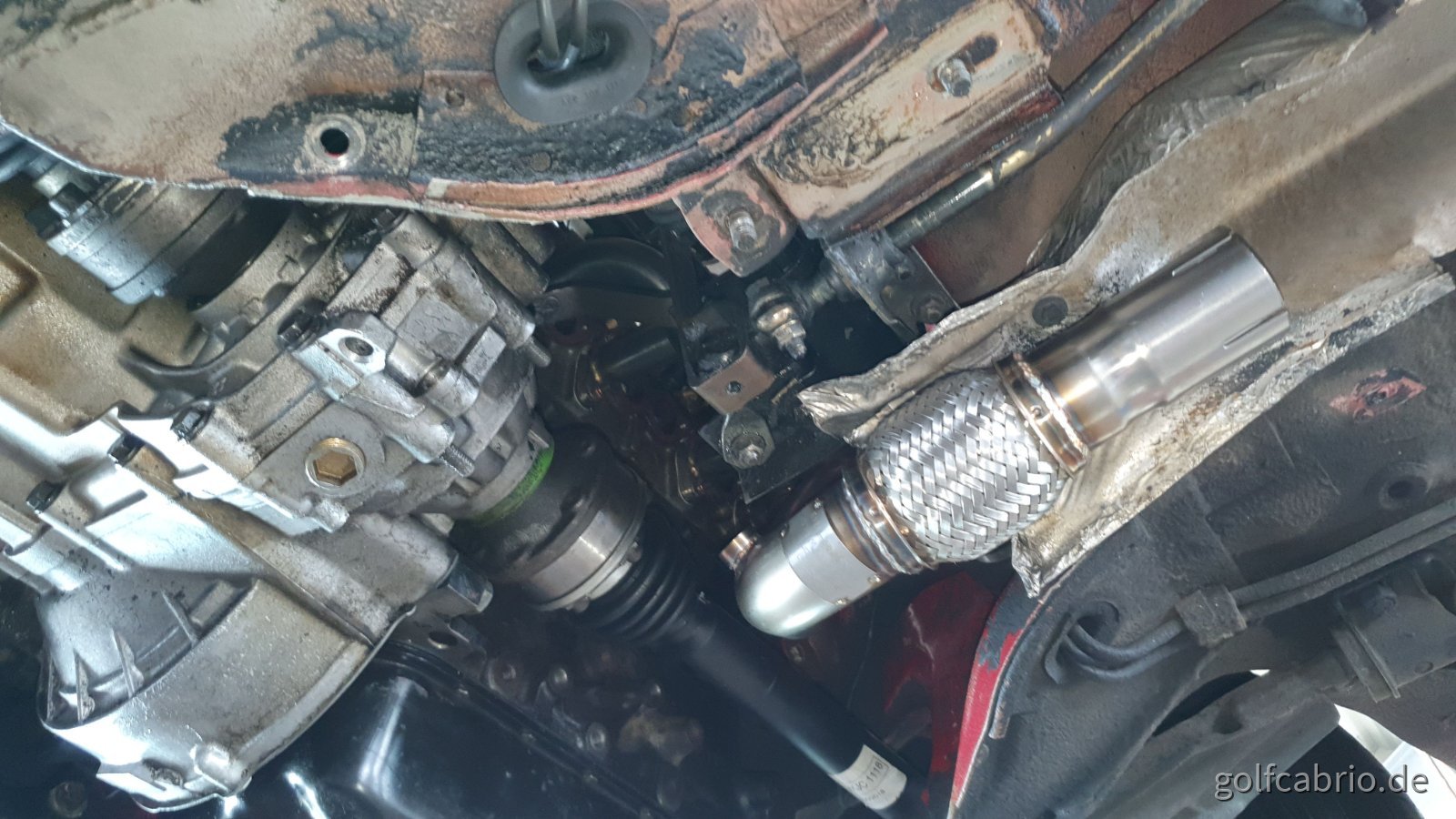

Da wurde nichts versiegelt, ist ja das selbe Material wie der Auspuff.
Noch ist die Anlage nit eingetragen (warte nich auf einen Termin), ich gehe aber mal nicht davon aus dass das Probleme geben könnte. Am Schalldämpfer selber wurde ja nichts geändert, nur am Rohr aufgrund von Anpassungsarbeiten.

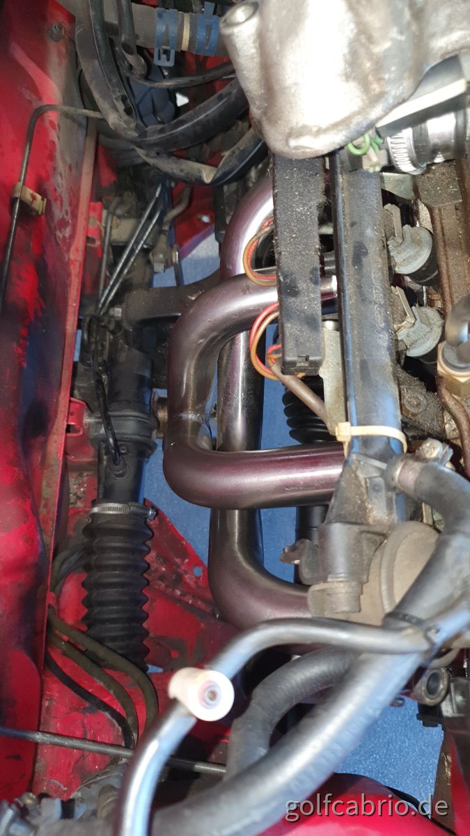

Kabelbinder am Auspuff? Das würde ich eher lassen, Hitze und Kuststoff vertragen sich nit so wirklich.
Das Roch was über die Achse geht passt so gerade je nachdem wie man es dreht. Ist bei mir ein ganz kleiner Bereich gewesen wo es nirgendwo angelegen hat (ESD war bei dem Einstellen noch nit montiert).
Gebogen haben wir am Rohr vom ESD selbst gar nichts, wir haben ein Stück rausgeflext und das Rohr dann wieder angeschweißt (Rohr an der originalen Schweißnaht abgeflext, das Rohr dann selber nochmal verkürzt und die zwei Stücke haben wir dann an den ESD geschweißt nachdem wie es ausgerichtet haben).
Ich habe bisher auch von allen mit denen ich über den ESD gesprochen habe gehört dass das Rohr problemlos gepasst hat, nur halt bei mir nit (auch nit wenn man den ESD ohne den restlichen Auspuff angehalten hat). Die restliche Anlage hat dafür sehr gut gepasst
