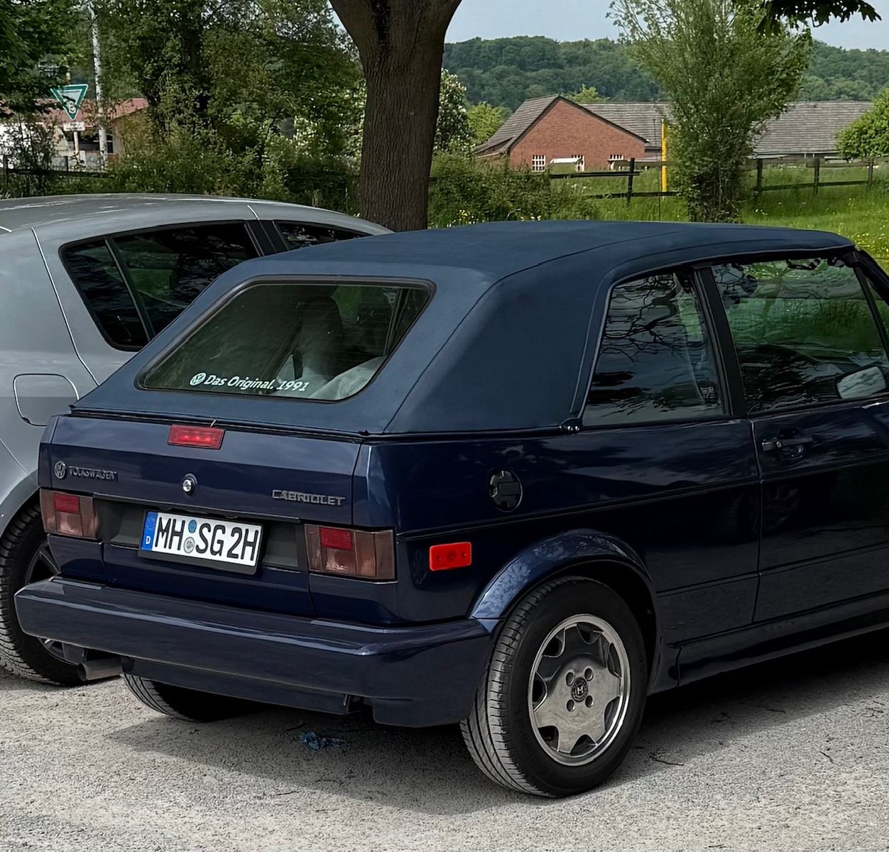

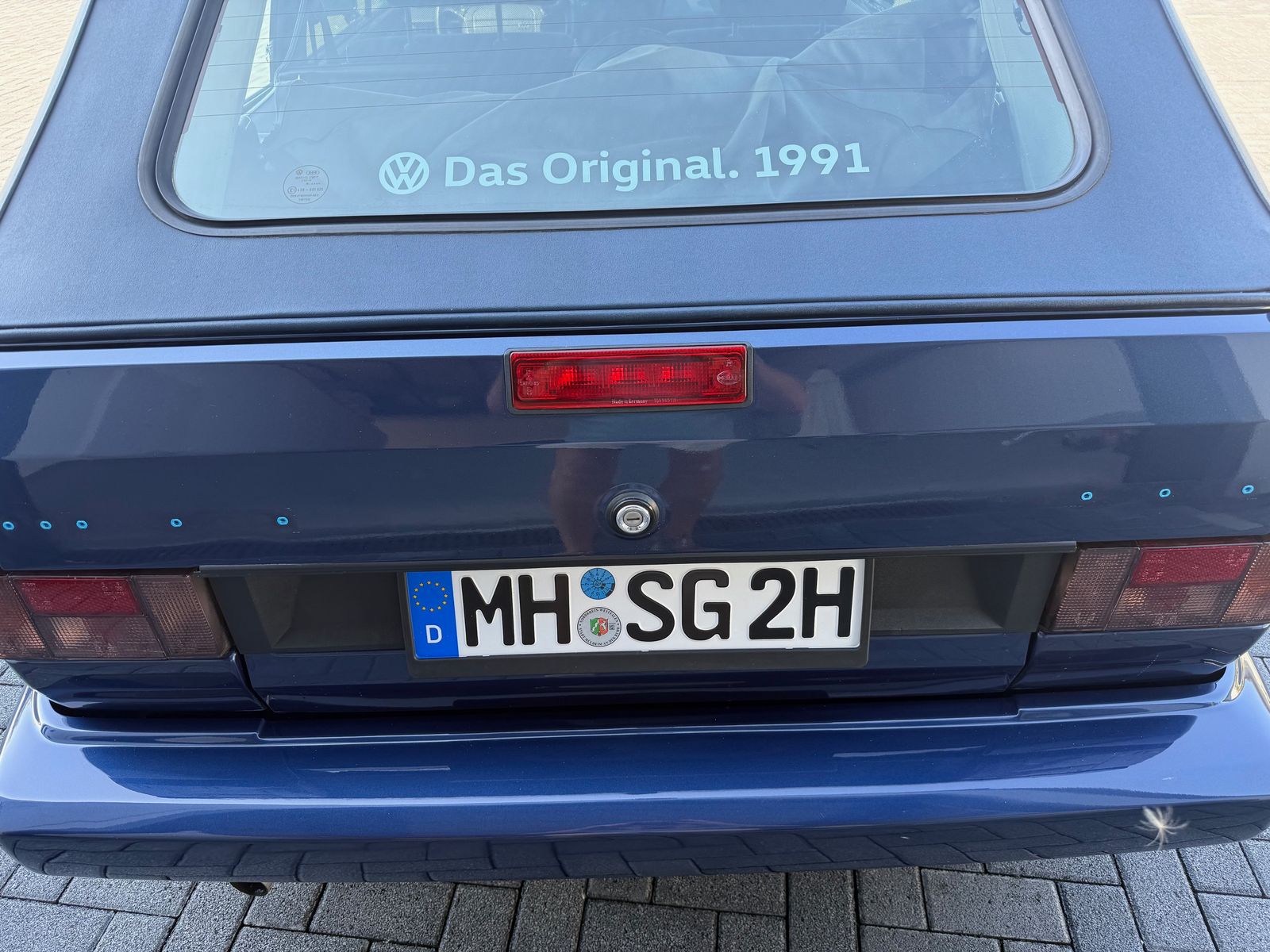

Hallo Benno, ich mags ja auch Original bzw. Nicht tiefer. Ich hab jetzt Federn von Lesjöfors drin, Nr. 4095004 bzw. 4095015, die als Serienersatzzeugs gedacht sind, dazu Bilstein B4 Stoßdämpfer.
Um Hängearsch zu vermeiden, zusätzlich noch die KW Heckhöherlegung 68530071, angegeben mit 25 mm höher.
Mein Auto hat jetzt vorne 595 mm und hinten mit Höherlegung 610 mm, also 15 mm höher hinten, bedeutet, meiner hätte in der Kombi Hängearsch.
Ich bin mit den Fahreigenschaften sehr zufrieden. Die Dämpfer sind für mich straff genug, das Auto fährt sehr präzise und es schlägt Nix durch. Straffer dürfte es für mich nicht sein. Ich habe auf den 14 Zoll Serienfelgen noch Spurplatten vorne 5 mm und hinten 15 mm, alles eingetragen.
So sieht das bei mir aus, hinten auf alle Fälle höher als vorn und mir nicht zu hoch (sehen andere bestimmt anders), ich finde das auch optisch sehr stimmig. Bild:
