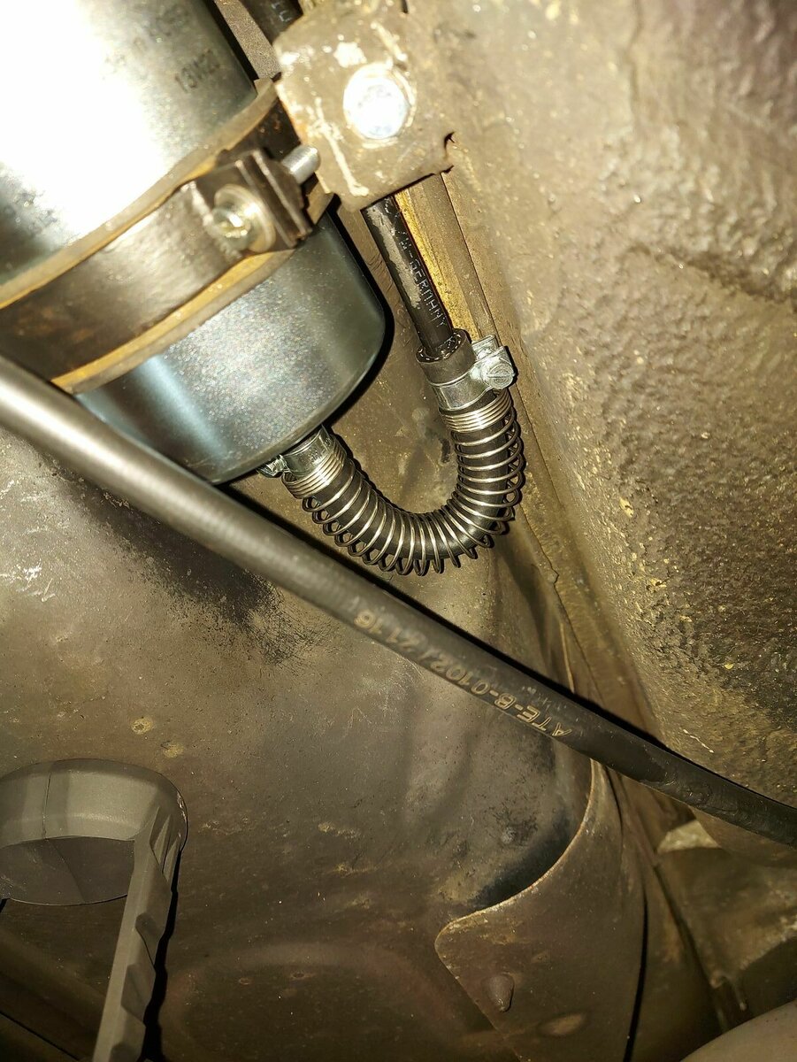

Die Leitungen gehen über das Getriebe und dann nach unten,unter dem Lüfter entlang zur Beifahrerseite.
Das ist kein richtiger Halter sondern ein Winkel der verhindert das der Schlauch richtung Motor wandert.

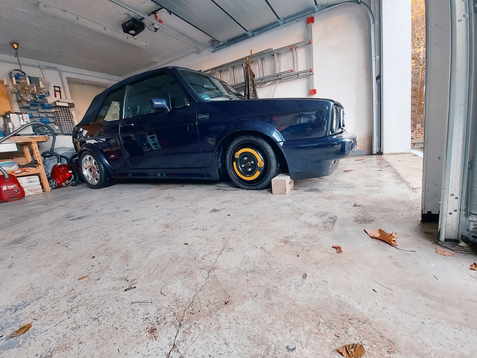

Der Beton war noch übrig. Ich schmeiße nicht gerne noch brauchbare Sachen weg ![]()

Auf dieser Straße wurde das erste Rennen für den Film Manta Manta mit Till Schweiger, Tina Ruland & Co gedreht.
Ich wohne nur 3 Minuten vom Drehort entfernt. Damals,als gedreht wurde, war das für uns Blagen natürlich spannend.
