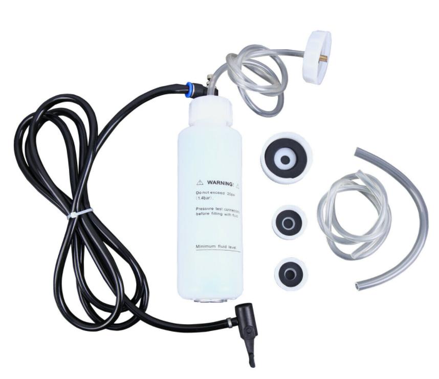

Aus meiner Erfahrung bekommt man eine einfache hydraulische Anlage, wie aus unseren Autos problemlos mit jedem Gerät entlüftet, vor allem wenn wie in diesem Fall nur die Radbremszylinder gewechselt worden sind. Außerdem sollte meiner Meinung nach das Auto beim entlüften waagerecht stehen und nicht etwa die Hinterachse noch hochgebockt sein.
Da du dich ja da anscheinend besser auskennst als ich...
Per Fuß Betätigung erzeugt man mehr Druck. Solche Geräte Arbeiten mir max. 2bar. Ich habe übrigens privat das gleiche Gerät und selbst da war bei mir im System noch Luft. In Arbeitsanweisungen von VW steht, dass man min 1 Liter pro Seite durchlaufen lassen soll und an der weit entferntesten Stelle anfängt.
Ich habe über 10 Jahre neue Bremskomponenten erprobt. Neue Komponenten lassen sich selbst mit Profigeräten nur sehr schwer komplett entlüften. Aber ok
Das war meine Frage, warum die Pumpmethode besser sein soll als die Geräte. Ob mehr Druck zwangsweise ein hartnäckiges Luftbläschen herausbekommt kann ich nicht sagen. Da selbst diese einfachen Geräte tadellos funktionieren, gefühlt und auf der Rolle.
Das Probleme am Pumpen ist neben der latenten Gefahr der HBZ Beschädigung, die Methode an sich. Hier müssen alle Beteiligten zur richtigen Zeit das richtige machen und nebenher sollte der Ausgleichbehälter nicht leergepumpt werden. Das ist sicher alles kein Hexenwerk nur mit nicht notwendig, bei Preisen von unter 15€ für ein einfaches Gerät.
Ich nutze seit vielen Jahren ein ganz einfaches Gerät:
Die Funktion ist ähnlich wie bei den professionellen Werkstattgeräten. Bisher gabs damit immer Bestwerte beim TÜV auf der Rolle oder vielleicht versteckt sich die Luft auch nur aus Angst vor dem Prüfer Schöner Nebeneffekt, man kann ohne Helfer arbeiten.
Wie die "alte Methode" besser die Luft aus dem System bekommt als ein Gerät das über den Ausgleichbehälter frische Flüssigkeit nachdrückt, kann ich mir gerade nicht vorstellen. Mal unter der Voraussetzung, das Gerät arbeitet einwandfrei und läuft nicht trocken. Außerdem kann die Pumpmethode die Ursache für einen kaputten HBZ sein, da die Manschetten plötzlich in einem Arbeitsbereich sind, wo sie normalerweise nie hinkommen. Hierdurch können Beschädigungen entstehen.
