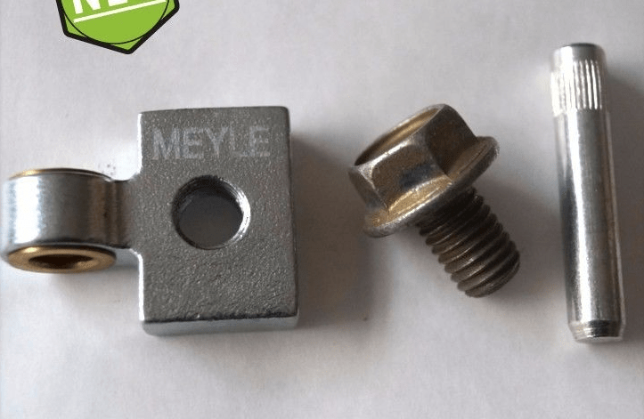

Für mich sieht es so aus, als ob das Scharnier ausgeschlagen ist. Habe ich zwar noch nie gesehen, normalerweise reißt eigentlich nur das Türfangband ab. Aber da es angeboten wird, scheint es wohl auch einen Bedarf zu geben:
Der Rost im unteren Bereich der Tür scheint mir das größere Problem zu sein.
