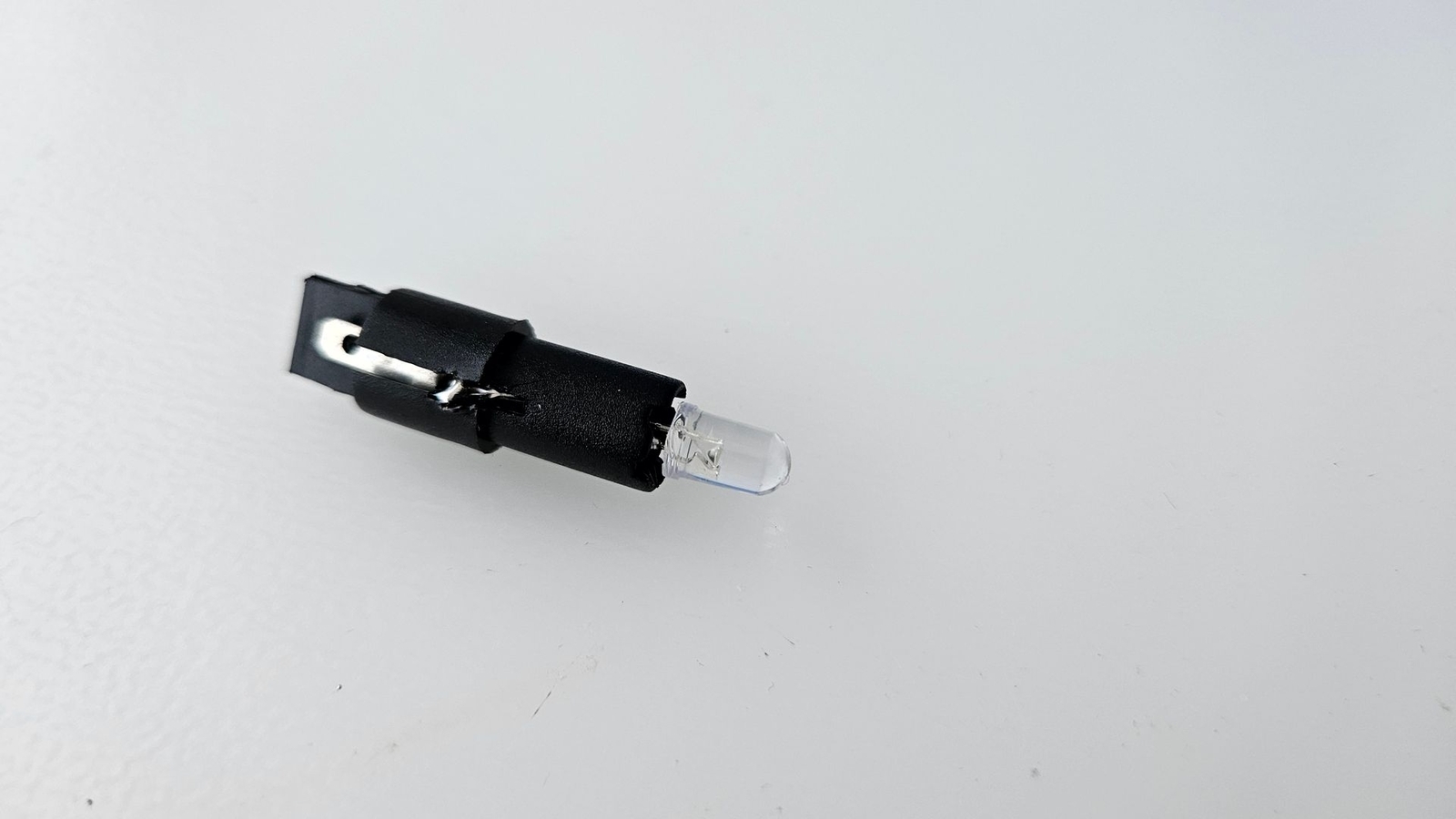

Ich habe es selber gebaut. Man kann mal mit 1kOhm bis 15kOhm spielen, je nach LED und Farbe der LED. Dann einfach in die Fassung einlöten.
Hab mich mal in das Thema reingefuchst. Hab jetzt schöne LEDs gefunden die mit dem richtigen Vorwiederstand super aussehen. Passt für alle Schalter:
Lichtschalter
Heckscheiben Heizung
Nebelleuchte
Heizungsblende alt/neu
