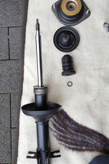

    Moin zusammen,
    um das Video mal aufzugreifen, ich habe bei mir Radmitte-Bördelkante 325mm mit gekürzten Anschlagpuffern und sogar noch Federweg :think:
    Wie misst du oder woher erkennst du den Federweg? Konkret: Ist noch Platz zwischen Unterem Ende Puffer und Überwurfmutter Dämpferpatrone? Oder machst du es daran fest, dass du den Wagen noch etwas nach unten drücken kannst?
    Ich vermute: Dein Restfederweg kommt durch Komprimierung des Anschlaggummis plus evtl. den durch die kürzung des Gummis "erkauften" Federweg.

    Sorry, aber mach es selbst mal nach was ich da gefilmt habe 🤷🏻‍♂️ ..es ist, wie es ist. Ich erzähle ja kein Blödsinn und habe es extra gefilmt. Aber wer nicht dran glaubt was er sieht...völlig okay. Ich will ja niemanden bekehren, sondern nur mein Wissen teilen.

    stahlwerk: Ich weiß zwar nicht, ob ich an die Anschlagteile im eingebauten Zustand ran komme, aber ein Stück kürzen macht das komfortabler?

    P.S. Andchlaggummis kürzen ist auch kritisch, da die Kolbenstange auch irgendwann mal am Dämpferboden ankommt...
    ich möchte euch nochmal darüber informieren, dass eine Tieferlegungsfeder bei originalen Federbeinen absoluter Blödsinn ist. Ihr fahrt nämlich nur noch auf den Anschlagpuffern, daher fühlt es sich auch so "hart" an. ;)
    In meinem Video habe ich die Tieferlegung simuliert und den Nabenmittenabstand zur Kotflügelkante bei einer 30mm Tieferlegung mittels Wagenheber simuliert und bei einem Federbein mal die Feder weggelassen um zu sehen, was am Federbein wirklich für Zustände herrschen. Seht selbst:
