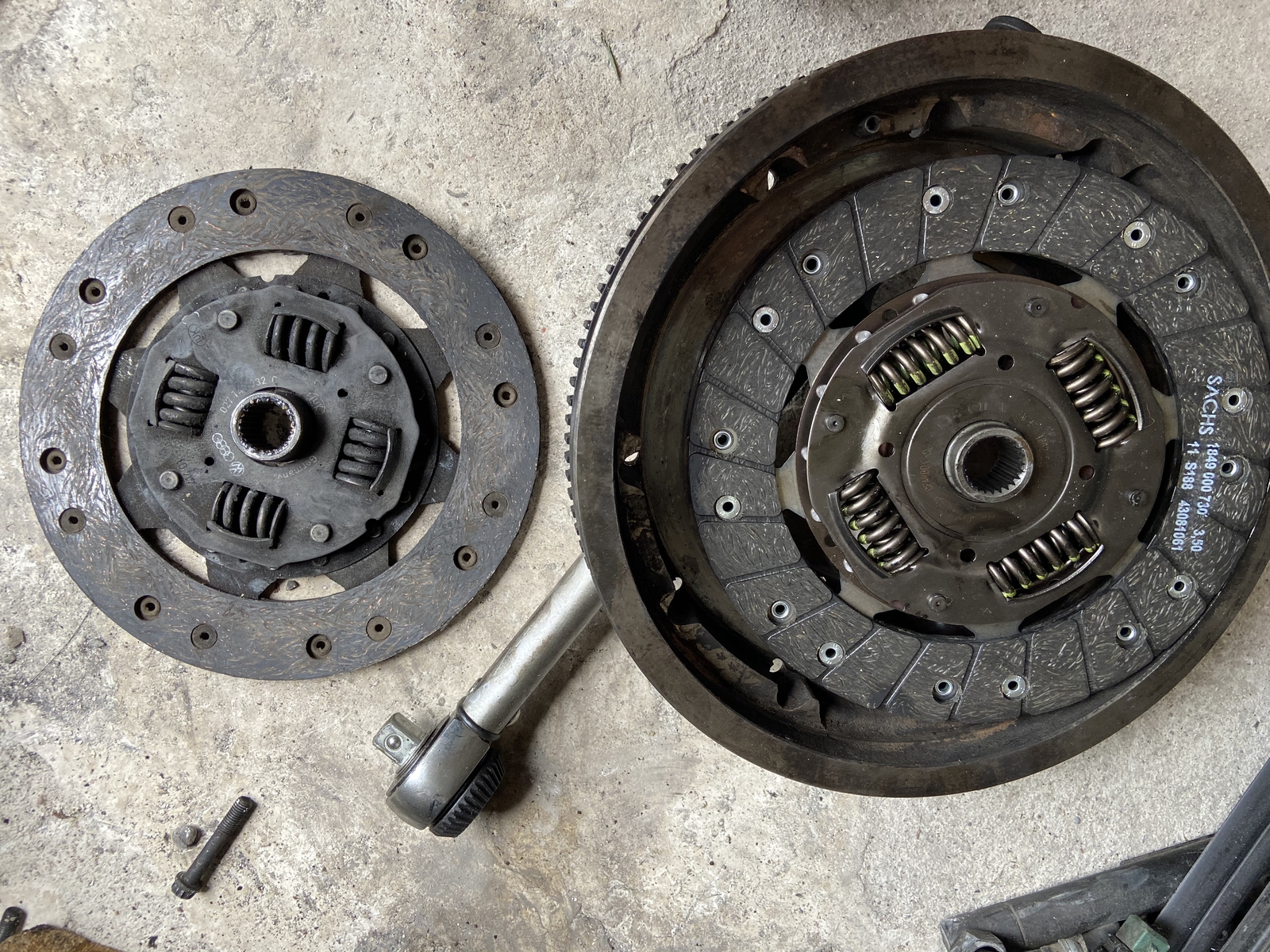

    Nachdem ich festgestellt hatte, dass mit dem Hebel am Ausrücklager und mit dem Ausrücklager selbst alles in Ordnung ist war mein Verdacht, dass ich beim Einbau der neuen Kupplung wohl irgendwas falsch gemacht haben muss.
    Also Getriebe wieder demontiert, Kupplung erneut sorgfältigst neu montiert und Getriebe wieder drauf. Fehler weiterhin vorhanden, Ausrücklager befindet sich in Position „Kupplung getreten“ (wie auf dem Foto zu sehen) der sich davor befindende „Haken“ steht frei in der Luft.
    Dann Getriebe wieder raus und einfach mal mit der alten Kupplung auf den neben dem Auto stehenden 2H gesteckt. Fehler nicht mehr vorhanden.
    Dann lediglich die Mitnehmerscheibe getauscht und das Getriebe wieder auf den 2H gesteckt, Fehler wieder vorhanden.
    Die von mir bestellte Mitnehmerscheibe (Sachs 1862 518 343) scheint jedoch die richtige zu sein.
    Außendurchmesser stimmen überein, logischerweise ist die neue Scheibe etwas dicker.

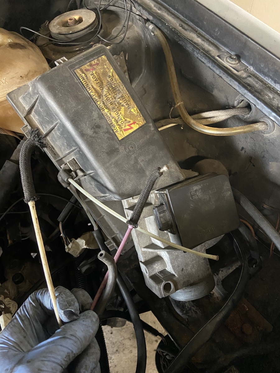

    Gerade mit dem verkabeln begonnen und dank guter Beschriftung auch sehr schnell voran gekommen. Folgendes kann ich mir jedoch nicht selbst beantworten. Die 4 Schläuche die vom Luftfilterkasten abgehen waren meines Wissens nach beim Ausbau des 2H nirgendwo angeschlossen und wie auf dem Foto zu sehen auch teilweise zu gemacht. Was sind das für Schläuche und wo müssen sie hin?

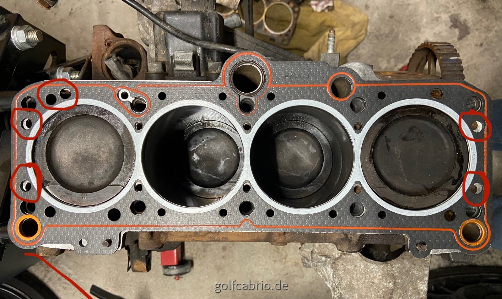

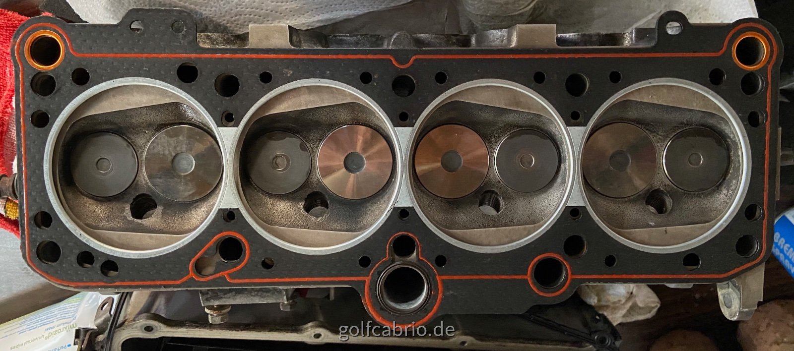

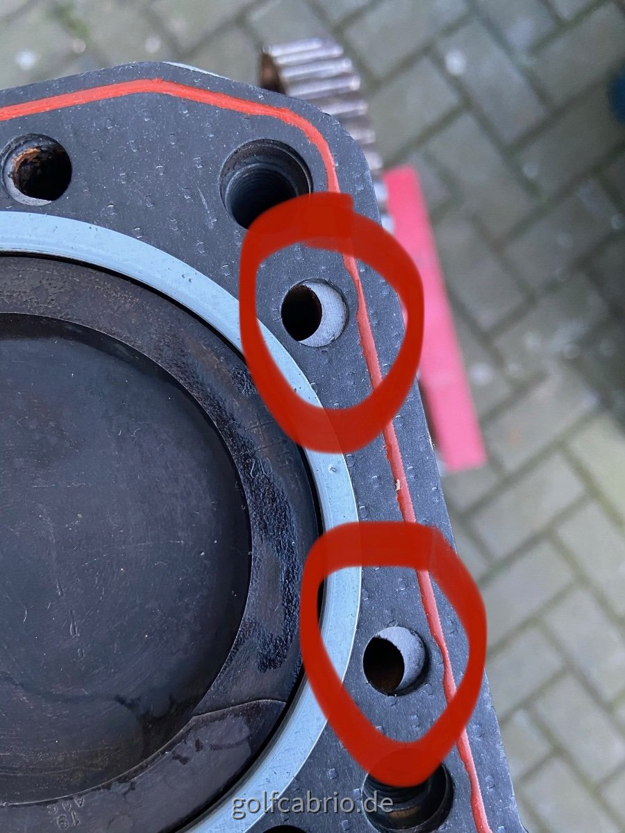

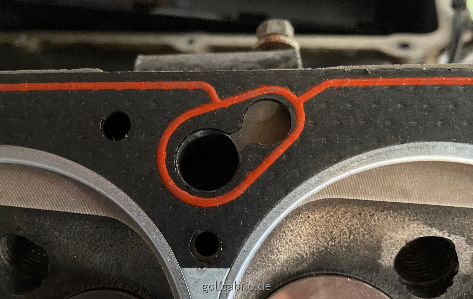

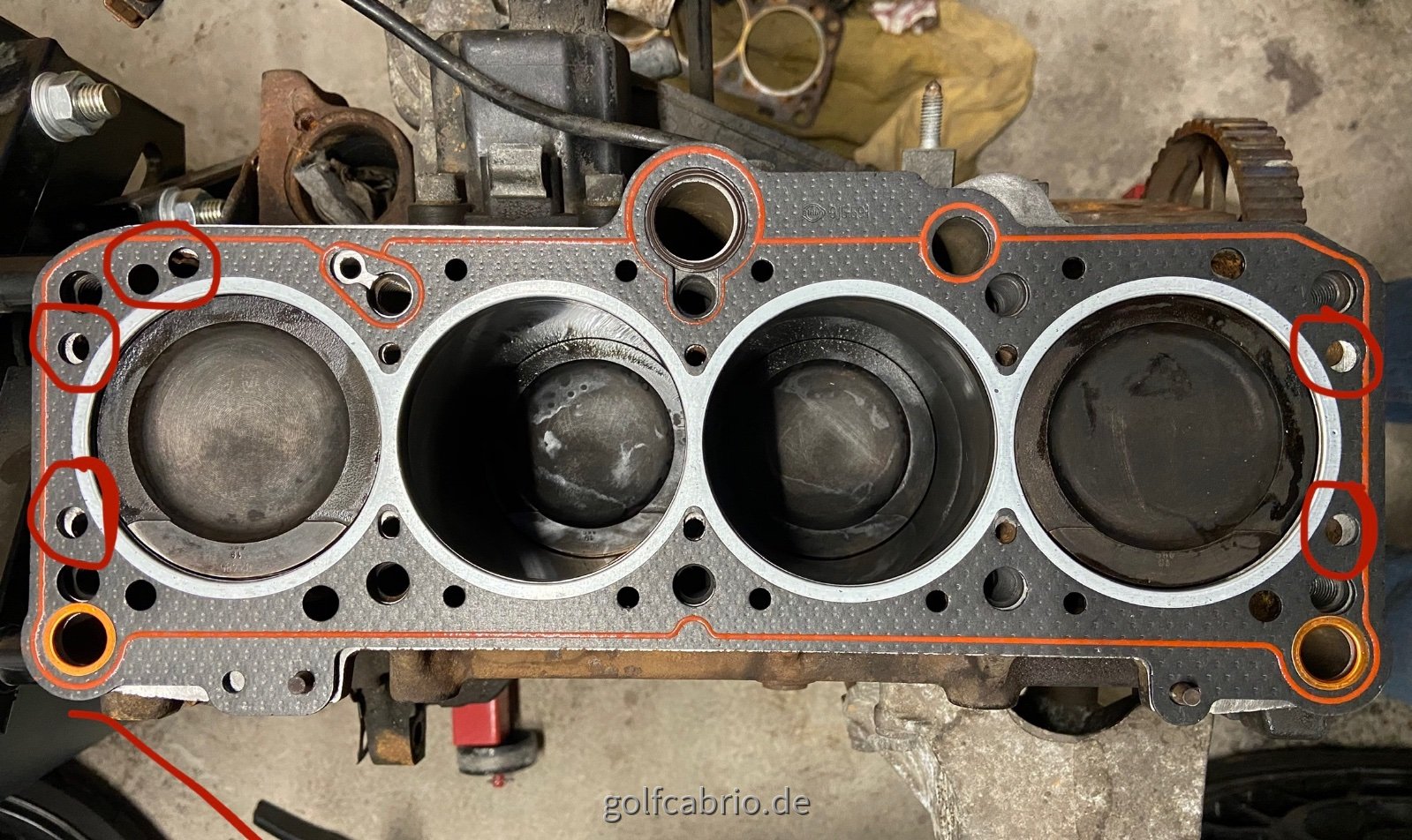

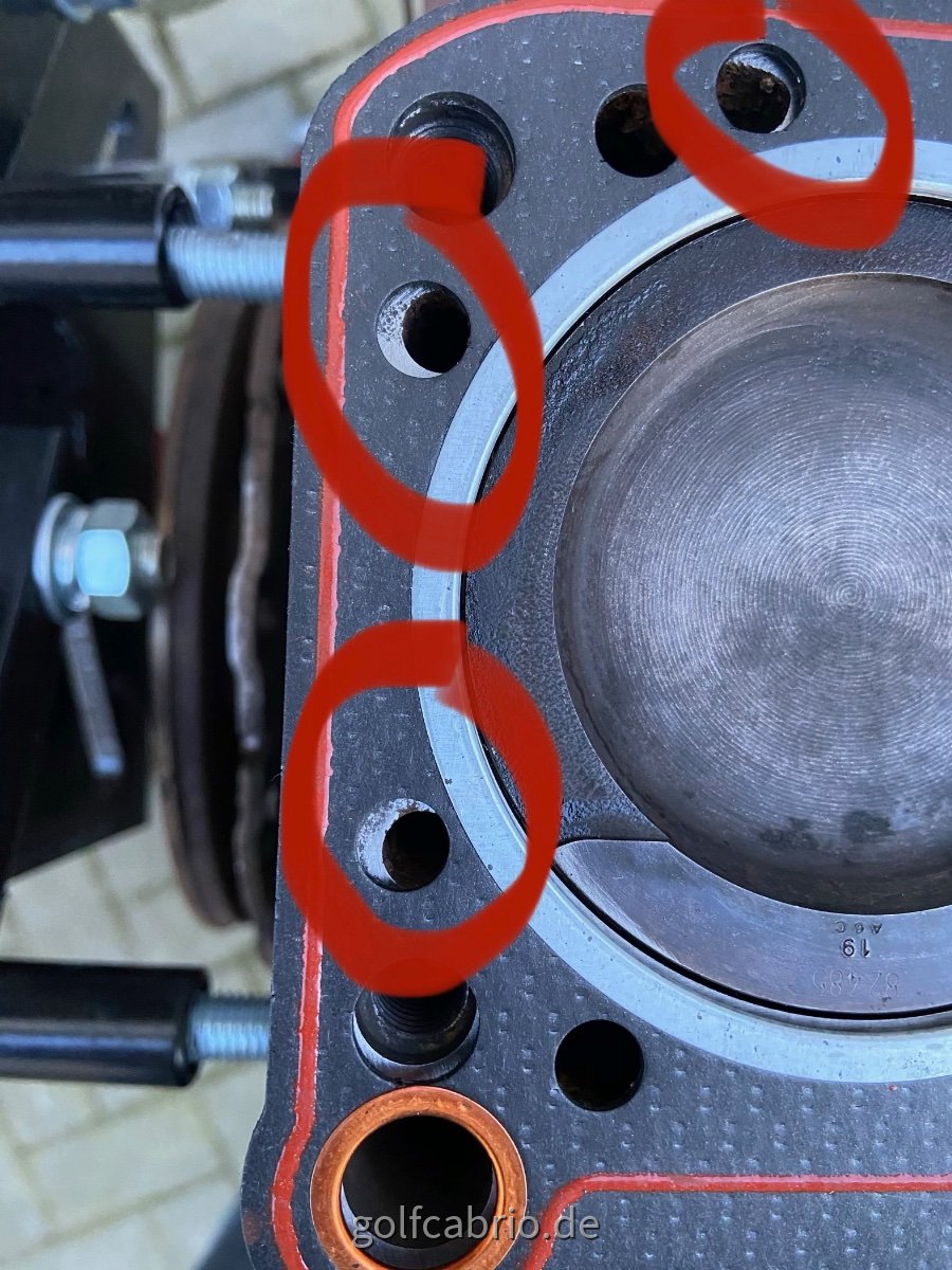

    2.Als ich heute die neue Zylinderkopfdichtung auflegte fiel mir das auf den Fotos markierte ins Auge. Natürlich bin ich sofort davon ausgegangen, dass ich eine falsche Dichtung gekauft habe. Als ich die neue dann jedoch mit der alten verglich musste ich feststellen, dass beide zu 100% identisch sind. Kann es tatsächlich sein, dass der Vorbesitzer mal die selbe, falsche Dichtung eingebaut hat?
