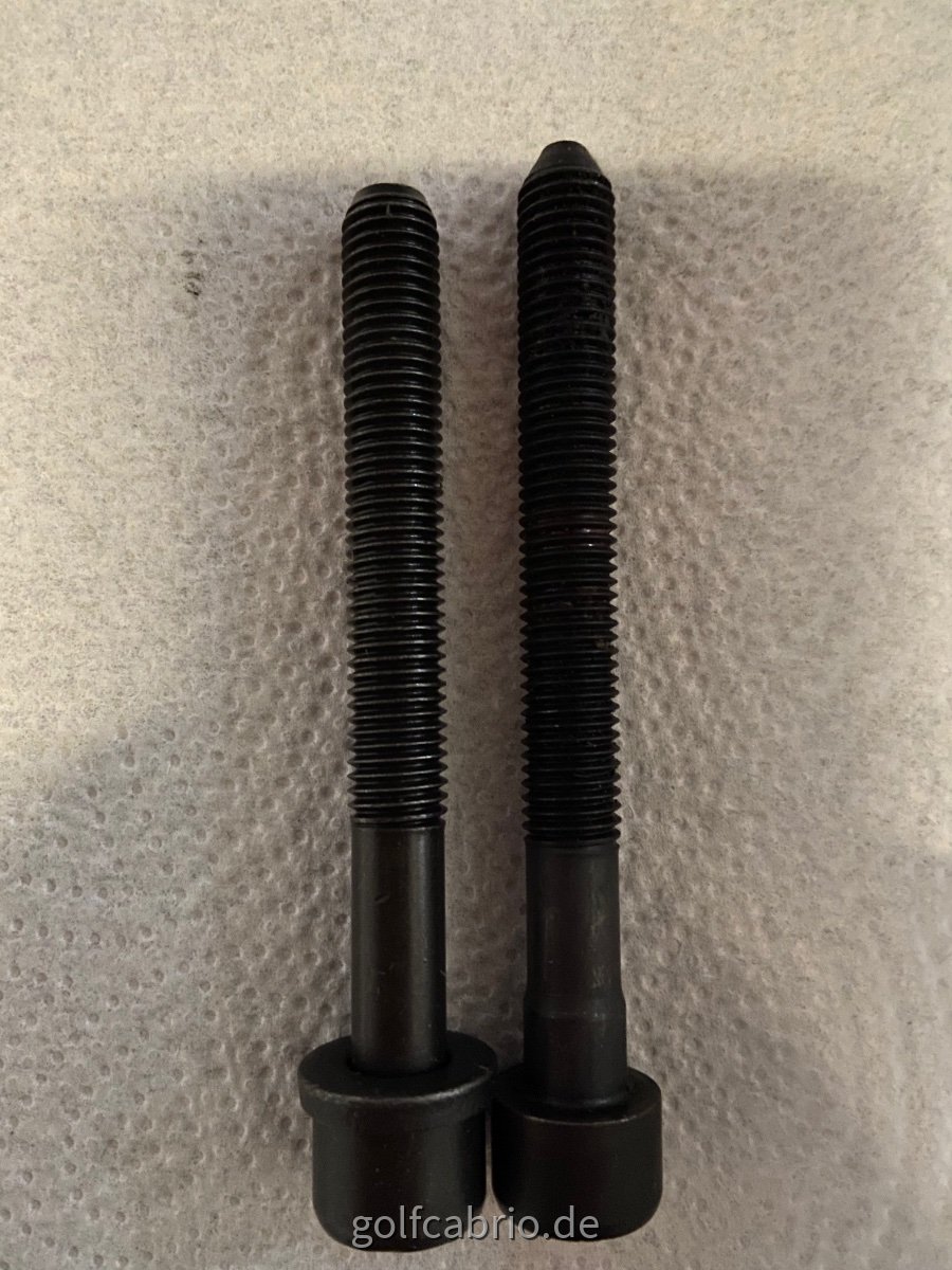

    Seit geraumer Zeit habe ich über einen 2E Umbau für meinen 90er Eigner nachgedacht.
    Nun konnte ich im letzten Sommer einen 2E aus einem Golf 3 GTI hier in meiner Stadt bekommen, diesen überhole ich zur Zeit.
    Bisher ist der Kopf geplant, neue Ventile und Ventilschaftdichtungen liegen bereit, neue Ventilführungen werden bald bestellt, eine neue Ölpumpe und neue Lagerschalen sind auch schon eingezogen.
    Fotos von allem werde ich in Zukunft auch das ein oder andere mal hochladen ;)
    Nun zu meinem aktuellen Problem. Die Zylinderkopfschrauben die ich von meinem Freundlichen bekommen habe entsprechen nicht denen die ich vorher aus dem Motor demontiert habe. Wenn ich im Internet nach Schrauben für den 2E suche, bekomme ich immer nur die angezeigt, die ich auch vom Freundlichen bekommen habe.
    Kann mir da jemand weiter helfen? Gibt es verschiedene Kopfschrauben für den 2E?
    Eine Fahrgestellnummer des Golf 3 habe ich leider nicht, die Motornummer lautet 168 18 6 (oder 8), es ist definitiv "2E" am Motor eingestanzt.
    Auf dem Foto ist links eine neue und rechts eine alte Schraube zu sehen.
