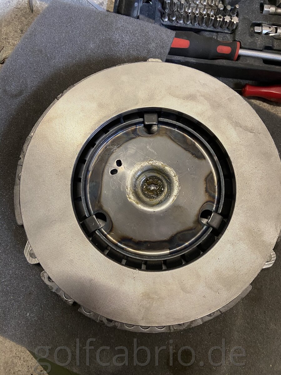

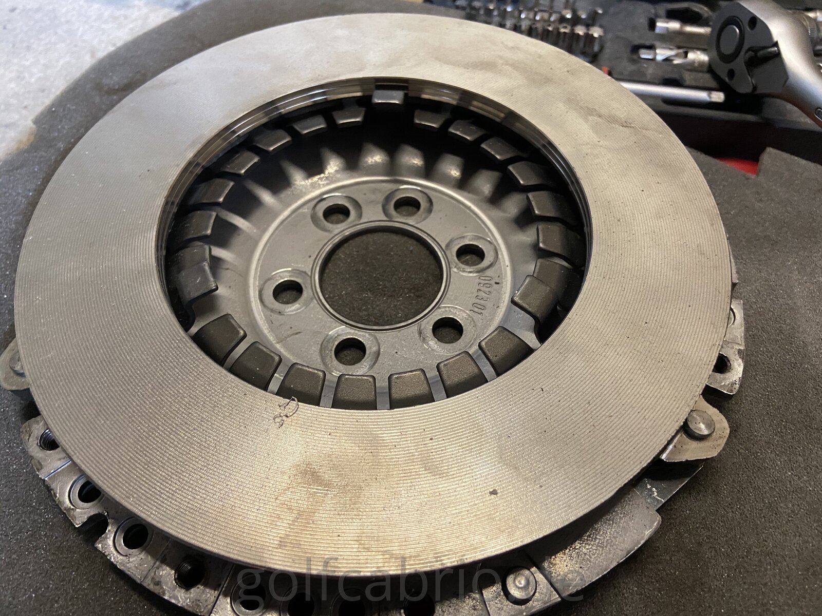

Leider ist das wohl nur eine optische Täuschung. Die 3 anders gebogenen Lamellen sind vorhanden und alles passt perfekt. Die Originale Platte aus dem 2H ist genau gleich, Druckteller auch.
Was mir wirklich helfen würde wäre ein Foto auf dem ich sehen könnte abweichen Position das Ausrücklager normalerweise zu sitzen hat.
Kann mir jemand mal ein Foto schicken auf dem man erkennt auf welcher Höhe das Ausrücklager bei nicht getretener Kupplung normalerweise stehen sollte?

So, dass die Markierungen auf beiden Fotos übereinstimmen. Die „Stifte“ in der Schwungscheibe also in die beiden markierten Aussparungen der Druckplatte greifen.
Dann alle 9 Schrauben nach und nach über Kreuz mit dem vorgegebenen Drehmoment angezogen. Scheibe ist richtig herum, steht ja drauf welche Seite die Getriebeseite ist.
Wenn ich das Getriebe mit der alten Kupplung an den 2H Schraube passt ja alles. Und der Haken, der übrigens nicht defekt ist, kann ja sowieso nicht weiter „reingreifen“ als bis zu der Position an der auf meinem Foto das Ausrücklager zu sehen ist.
Wenn ich das Getriebe zusammen mit der alten Kupplung an den 2E Schraube, wird sehr wahrscheinlich auch alles passen.
Es kann also eigentlich nur an einer falschen Kupplung liegen. Die Druckplatte ist jedoch definitiv identisch und die Mitnehmerscheibe sollte eigentlich auch die richtige sein, eigentlich. Von Sachs gibt es jedenfalls nur eine die mir angezeigt wird.

Das Problem ist, dass beim treten des Kupplungspedals der Haken der eigentlich gegen das Ausrücklager drückt, ins leere drückt, da das Ausrücklager „zu weit drinnen“ steht, wie auf dem Foto zu sehen.

Eine blöde Frage Ausdrücklager eingebaut und o.k ich sehe keins auf dem Foto...
Vermutlich siehst du es nicht, da es nicht dort ist wo es eigentlich sein sollte ![]()

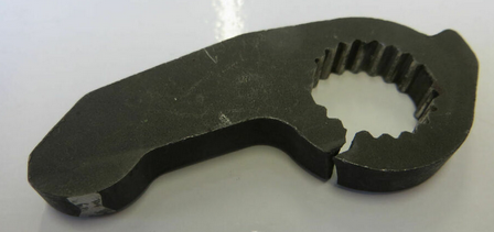

Alles anzeigenOhne Ausrücklager würde das so aussehen: (oder irre ich mich da ?)
Hab noch ein hübsches Foto gefunden:
Und dieser Kamerad ist auch heile ja ?
