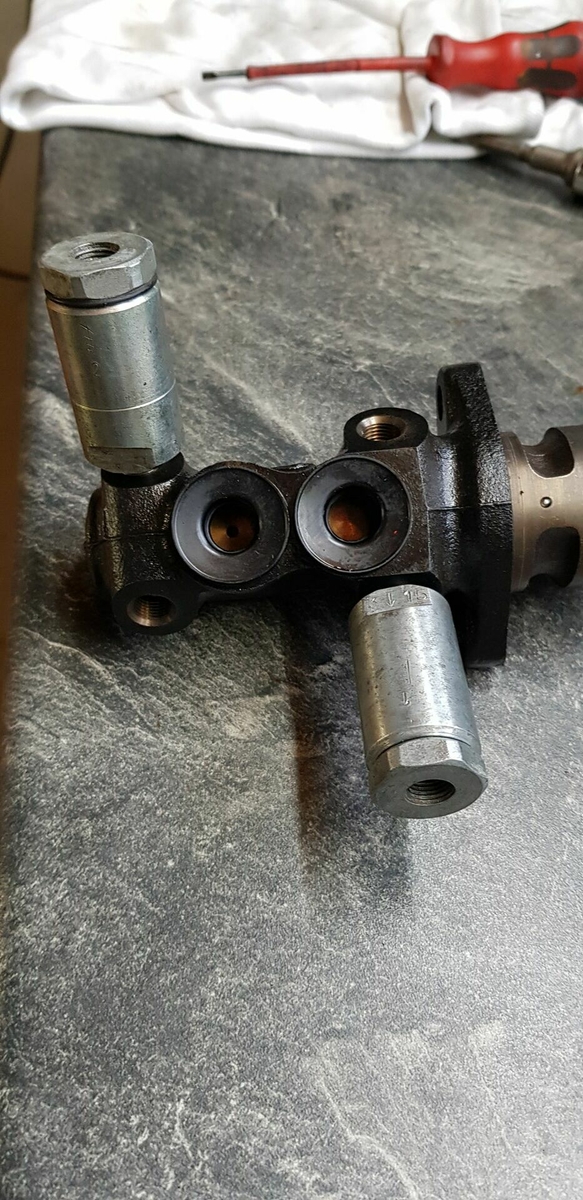

  • Wenn der TÜV wirklich Ahnung hat, dann schaut er sich sehr wohl den HBZ an. Ich habe über 10 Jahre in der Entwicklung von Bremssystemen verbracht. Bei einem System ohne ABS ist das das entscheidende Bauteil neben den Bremsdruckminderern.
    Trotz meiner Erfahrung war es ein langer Kampf die Kombi eingetragen zu bekommen. Obwohl es meine Kombie genau so auf dieser Plattform gab.
    Ich drück dir die Daumen.

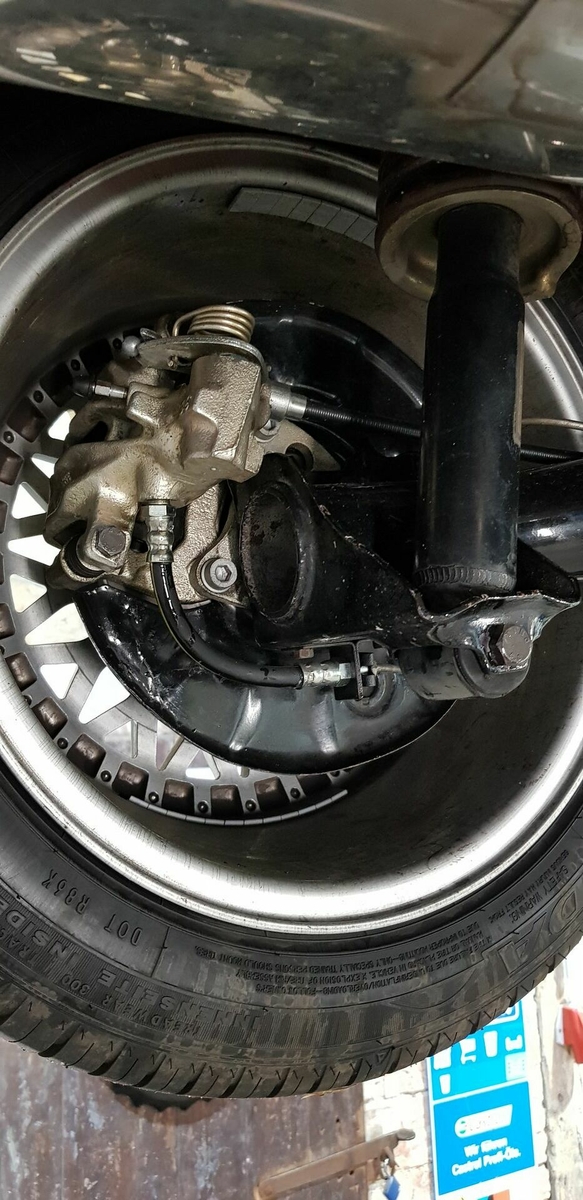

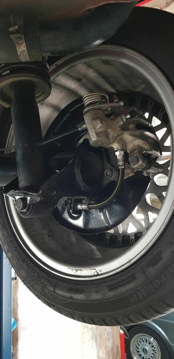

    so mein Bremsenumbau ist eingetragen!
    Hat sich alles angeschaut, einen Bremstest im Fahrbetrieb und auf dem Bremsenprüfstand gemacht und war mit dem Ein-/umbau sehr zufrieden.
    Standen gleich mit 5 TÜV-Prüfern ums Auto 8)
    Vielen Dank an alle für die guten Tipps und Ratschläge :thumbup:
