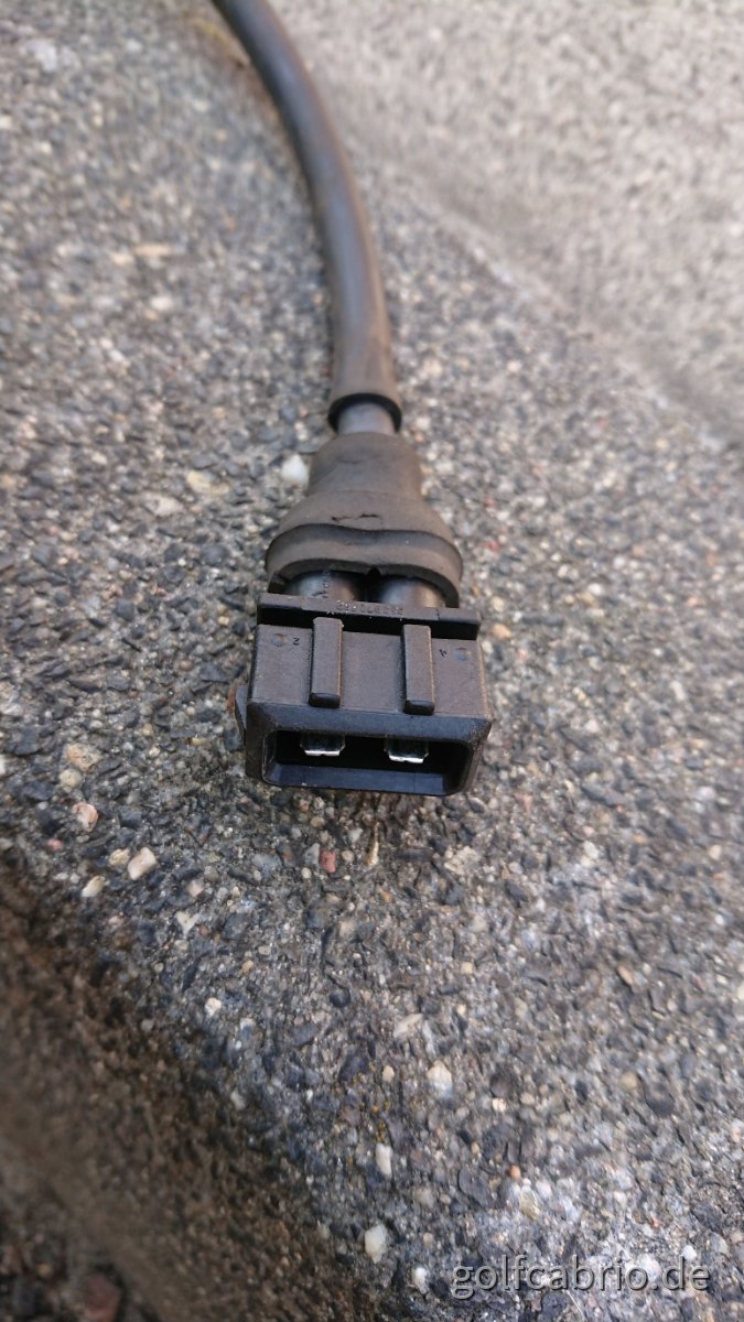

    - Steckerhülse 357972782 (Gegenstück zur Kabelbaumsteckerhülse 357972772)
    - Leitung für Steckerhülse 000979139E

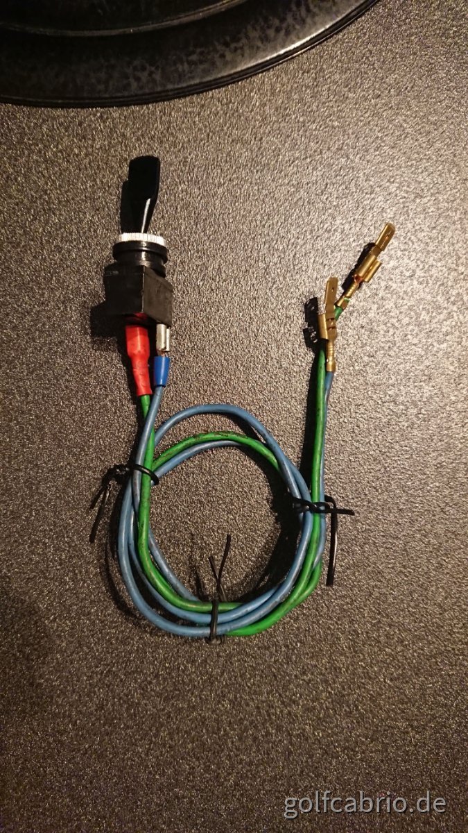

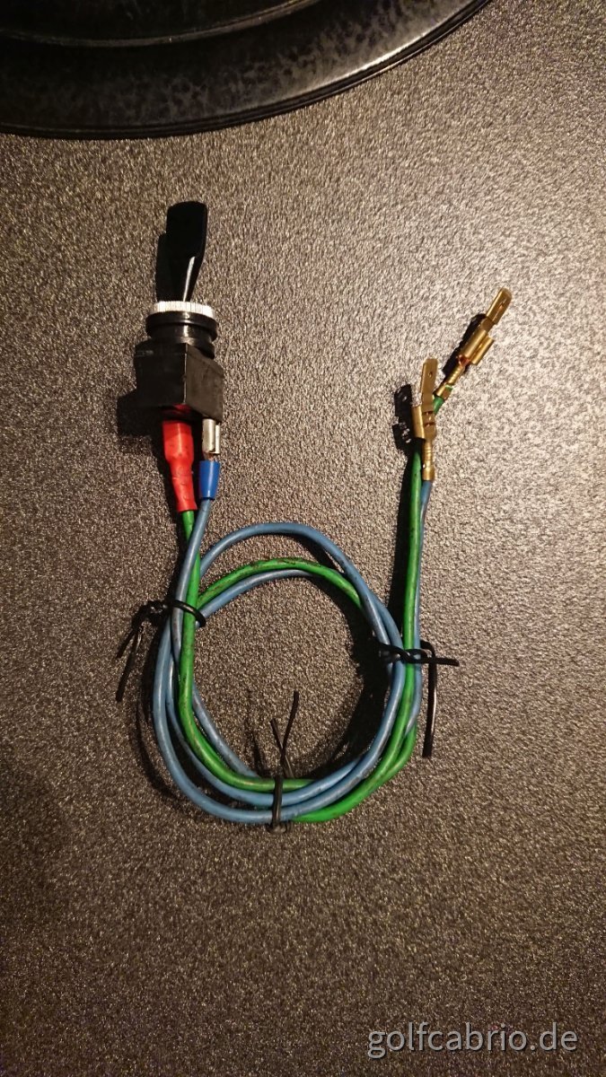

    - Kraftstoffpumpenüberbrückungskabel

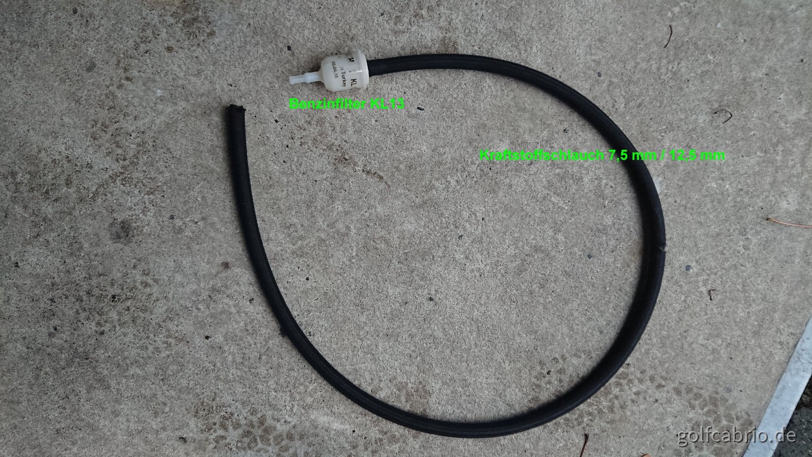

    - Kraftstoffabsaugschlauch inklusive Benzinfilter
    - Magnetgreifer
    Vorgehensweise
    1. Tank entleeren
    Das funktioniert hervorragend über den Einsatz der Vorförderpumpe. Diese liegt unter der Rücksitzbank unter einem Blechdeckel. Blechdeckel abschrauben, die blaue Rücklaufleitung abnehmen, den Kraftstoffabsaugschlauch mit der Benzinfilterseite an die blaue Rücklaufleitung und der anderen Seite in einen ausreichend großen Behälter einführen.
    Dann das Kraftstoffpumpenrelais aus der Zentralelektrik entfernen (Steckfeld 2, Relais 80 auf dem Foto) und die Kontakte der Klemmen 30 und 87 mit dem Überbrückungskabel bei angeklemmter Batterie überbrücken. Jetzt saugt die Vorförderpumpe den Tank leer, wenn der Schalter im Überbrückungskabel den Strom freigibt. Durch den Schalter besteht die Möglichkeit das Absaugen zu unterbrechen und den Auffangbehälter des abgesaugten Benzins zu tauschen. Aufpassen, dass die Vorförderpumpe nicht leer läuft.
    Wenn der Tank vollständig leer ist, den Absaugschlauch abnehmen und so lassen.

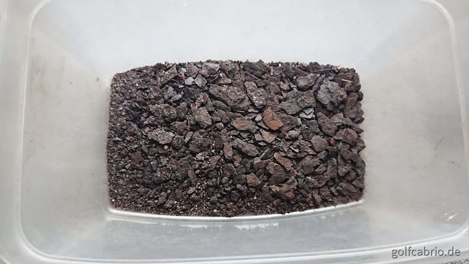

    3. Rostpartikel entfernen
    Den gröbsten Rostdreck habe ich vorsichtig mit dem Magnetgreifer herausgefischt und aufgepasst, dass der Magnet nicht in den Tank fällt. Der Einsatz eines Magneten funktionierte hier hervorragend.

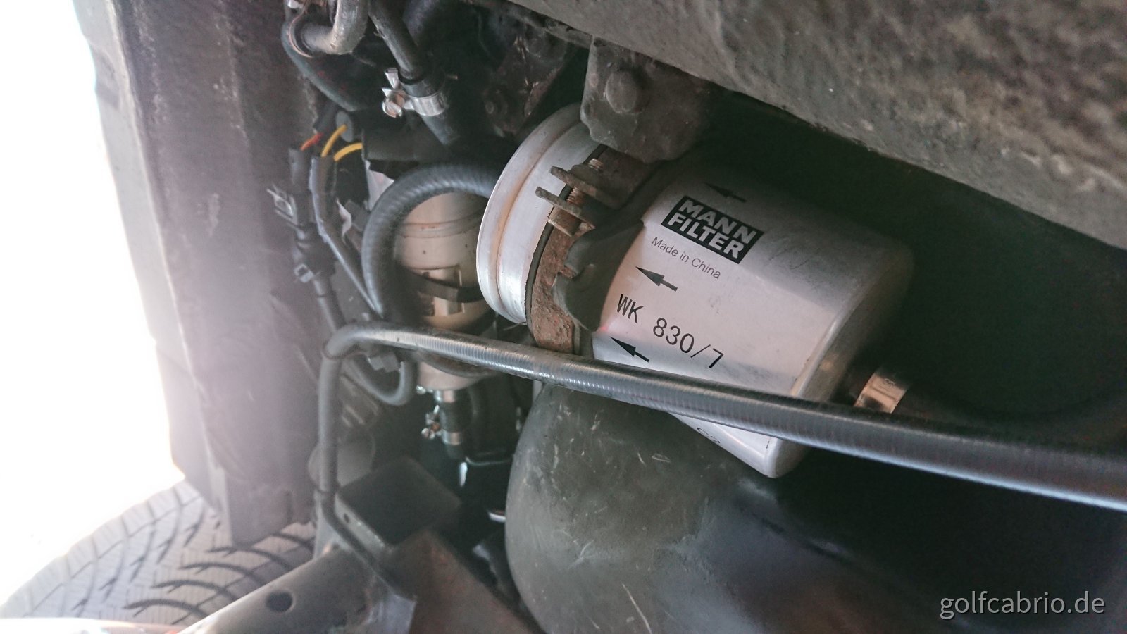

    5. Benzinfilter und zugehörige Leitungen ausbauen
    Batterie abklemmen und Wagen aufbocken - sicher aufbocken! - oder auf Rampen fahren.
    Eine Wanne unter den Arbeitsbereich zum Auffangen des auslaufenden Benzins stellen. Die Leitungen Benzinfilter/Benzinpumpe und Kraftstoffrohr Vorlauf/Benzinfilter ausbauen.Dann den Benzinfilter ausbauen.

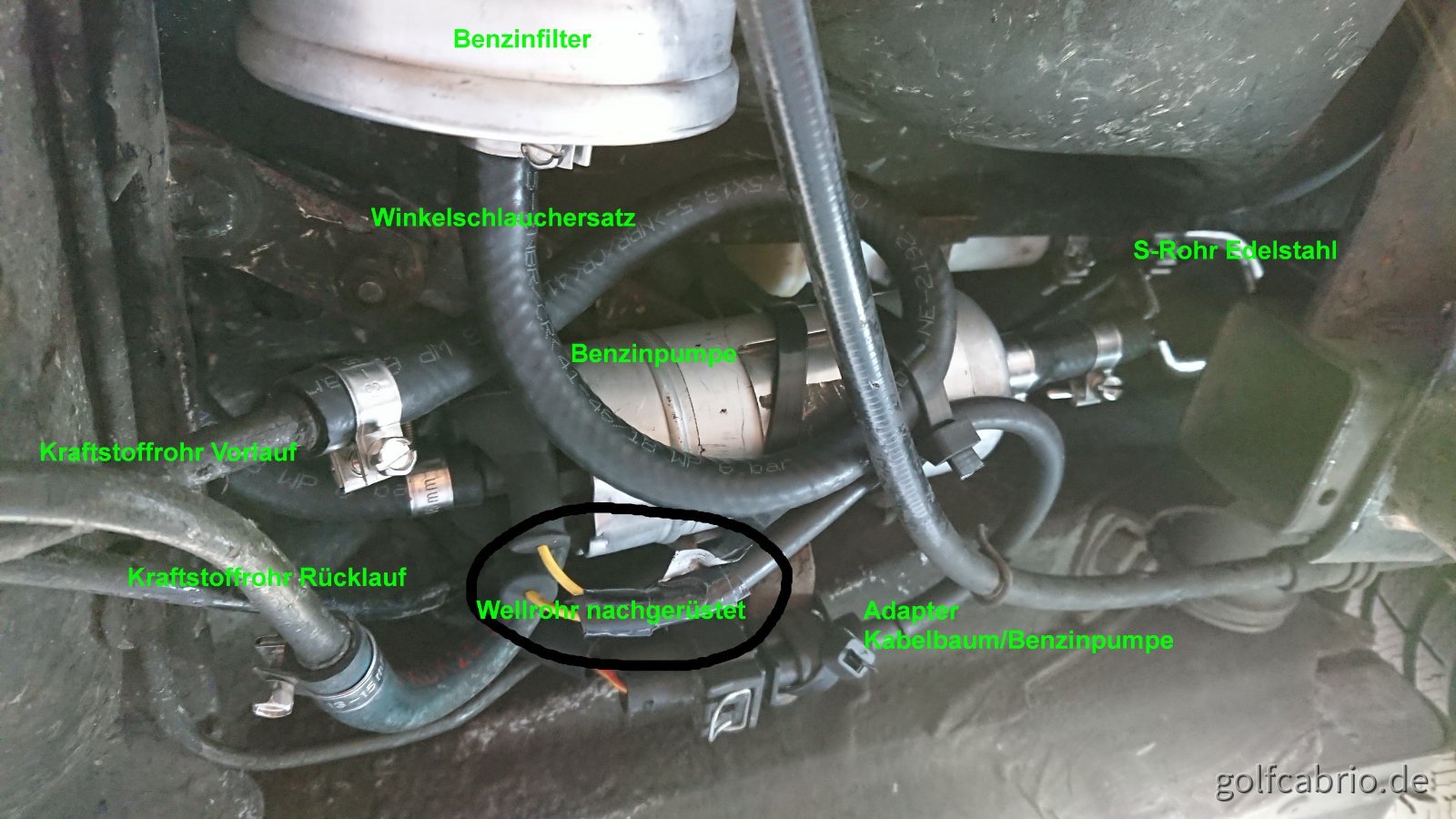

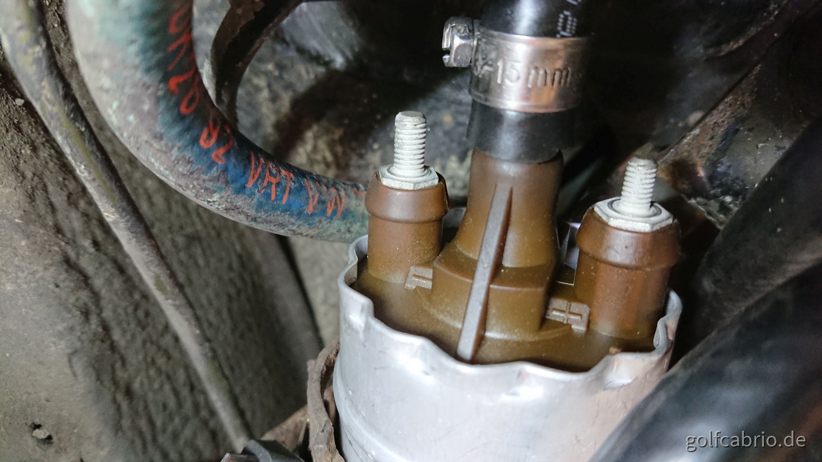

    6. Benzinpumpe und zugehörige Leitungen ausbauen

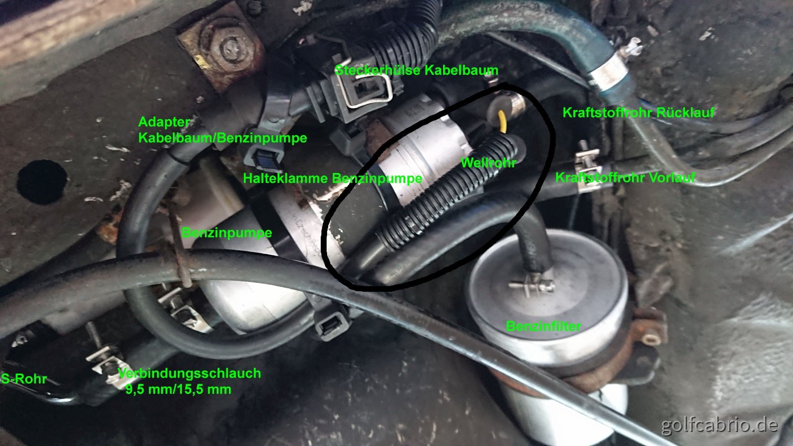

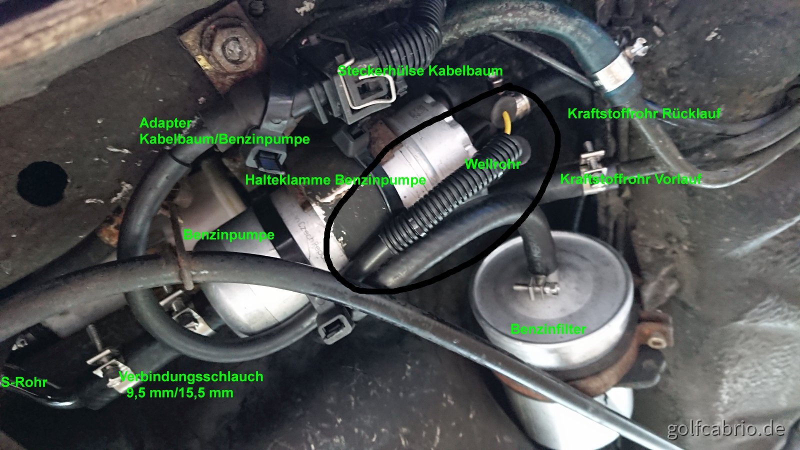

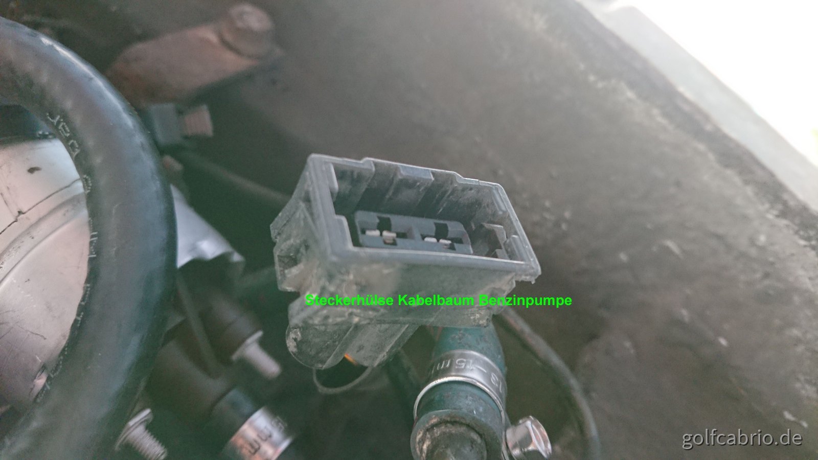

    Den Kabelstecker der Benzinpumpe lösen. Halteklammer der Pumpe öffnen, Verbindungsrohr Benzinpumpe/S-Rohr ausbauen, Pumpe abnehmen und Pumpenhalter abschrauben.
    7. Cachetank und zugehörige Leitungen ausbauen

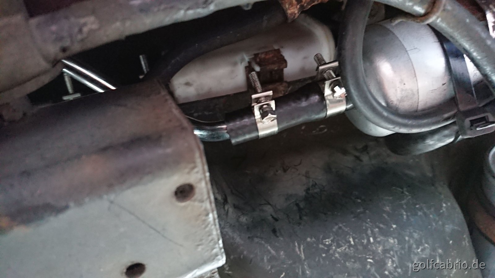

    Der Cachetank liegt sozusagen hinter der Benzinpumpe versteckt. Zwei Klammern sind zu lösen, um den ausbauen zu können.
    Vier Kraftstoffleitungen sind abzunehmen: Cache/S-Rohr, Cache/blaue Rücklaufleitung Vorförderpumpe, Cache/Vorförderpumpe und Cache/Kraftstoffrohr Rücklauf. Den Cachetank entnehmen. Das Ganze ist etwas fummelig, aber es klappt.
    8. S-Rohr ausbauen
    Nachdem alle Kraftstoffleitungen vom S-Rohr entfernt wurden, kann das S-Rohr herausgenommen werden.

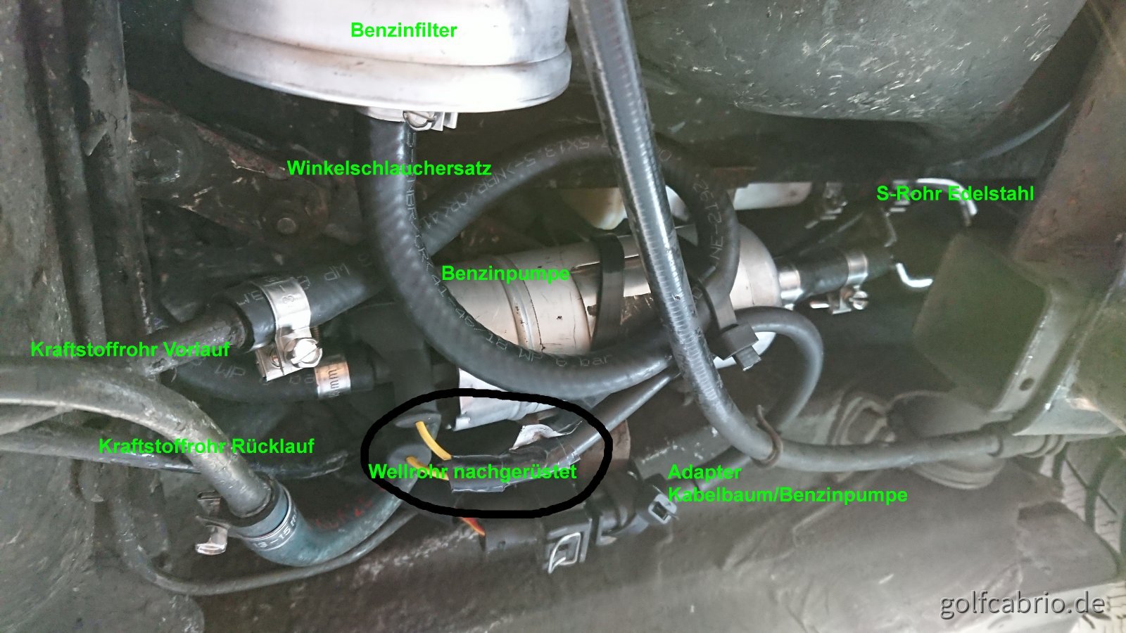

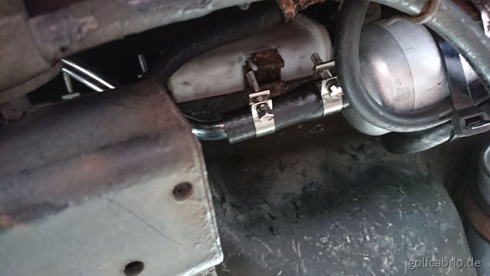

    9. Kraftstoffleitungen ersetzen

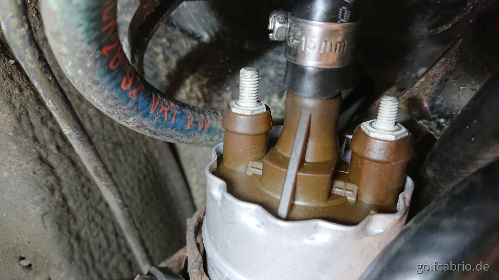

    Die Zulaufleitung (Winkelschlauch) Tank/Benzinfilter habe ich durch einen Kraftstoffschlauch 7,5 mm/ 13,5 mm ersetzt, den ich in einer Schleife verlegt habe, sodaß kein Knick entsteht - nicht schön aber funktioniert. Die Leitung zur Benzinfilter/Benzinpumpe habe ich ebenfalls durch einen Kraftstoffschlauch 7,5 mm/ 13,5 mm ersetzt. Platz für ein knickloses Verlegen ist vorhanden. Den Verbindungsschlauch Benzinpumpe/S-Rohr habe ich durch einen Kraftstoffschlauch 9,5 mm/15,5 mm, DN8 ersetzt, wobei der Anschluß an die Benzinpumpe nur mit viel Kraft möglich war, da der Benzinpumpenanschluß für einen 10 mm Schlauch ausgelegt ist. Die weiteren Kraftstoffleitungen habe ich beibehalten.
    9. Einbau
    Der Einbau erfolgte in der Reihenfolge Benzinfilter, S-Rohr, Cachetank und Benzinpumpe.

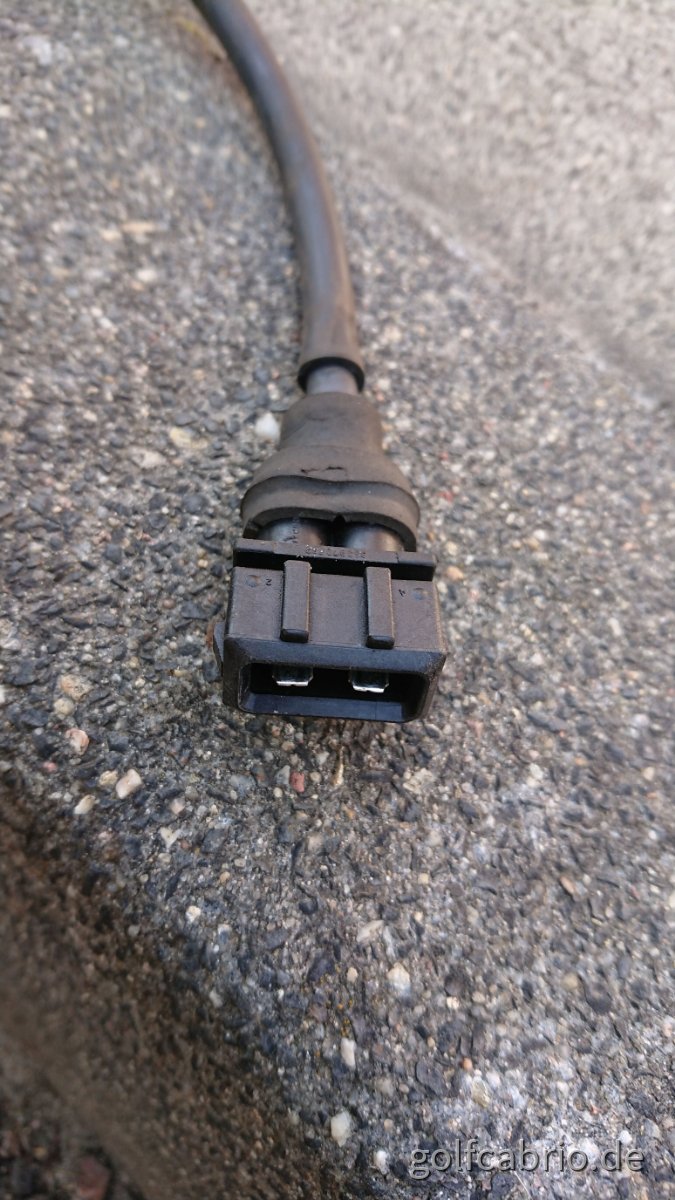

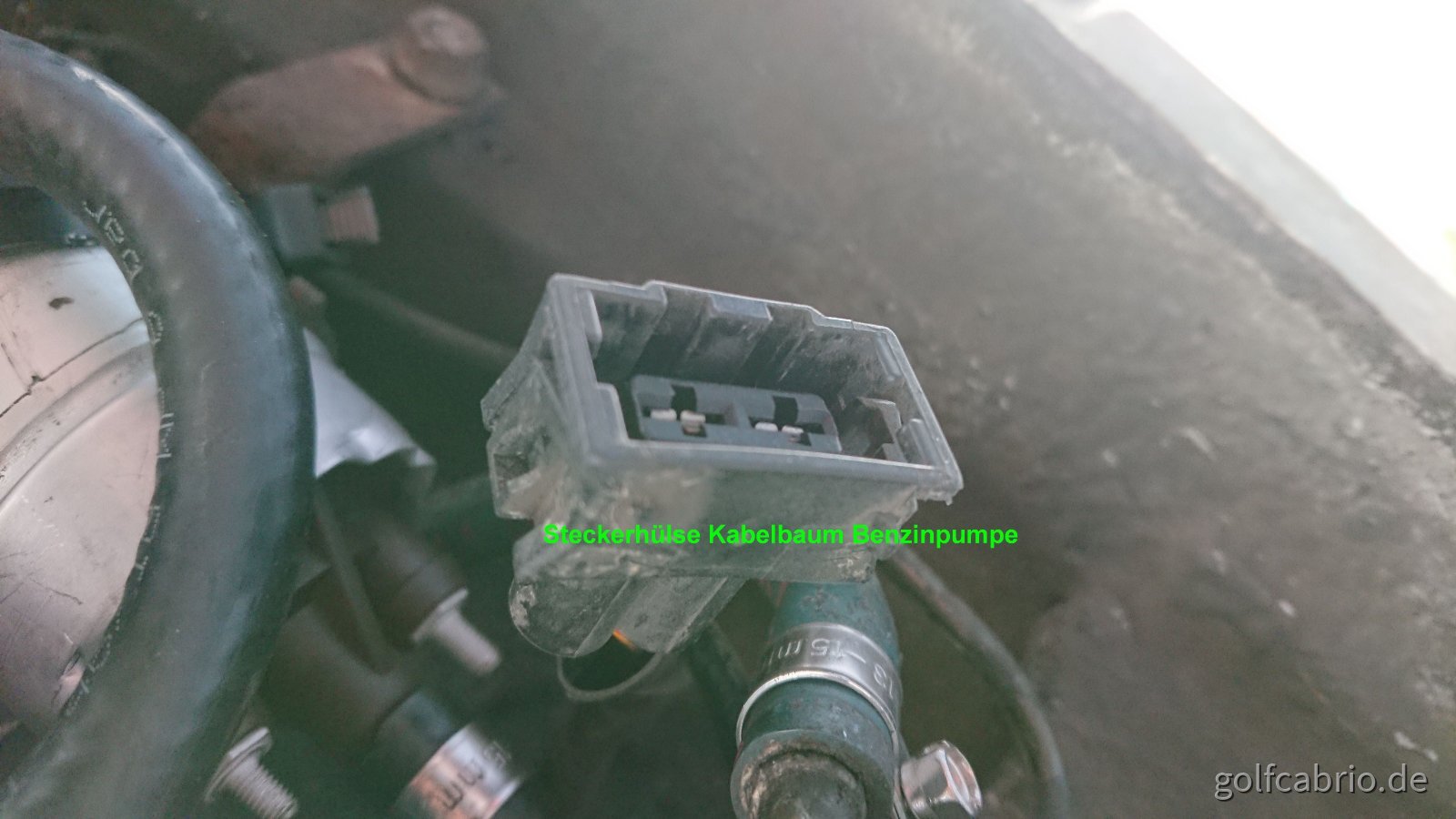

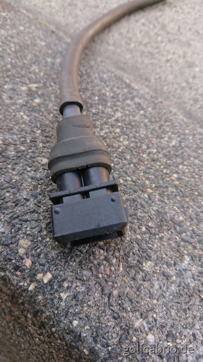

    10. Kabelstecker Benzinpumpe
    Zum Anschluß der Bosch Benzinpumpe, die keinen kompatiblen Anschluß an den originalen Kabelbaum aufweist, habe ich einen Adapter gebastelt. Dieser besteht aus der Steckerhülse und der Leitung für diese Steckerhülse, wobei die Steckerhülse abgedichtet wurde und die beiden Kabel durch einen Kabelschlauch umfasst wurden. Zusätzlich wurde zum Schutz noch eine Wellenrohr drumrum gelegt.
    11. Befestigungen
    Die Benzinpumpe wurde zusätzlich zu der Halteklammer mit einem Kabelbinder gesichert, ebenso der Kabelstecker.
