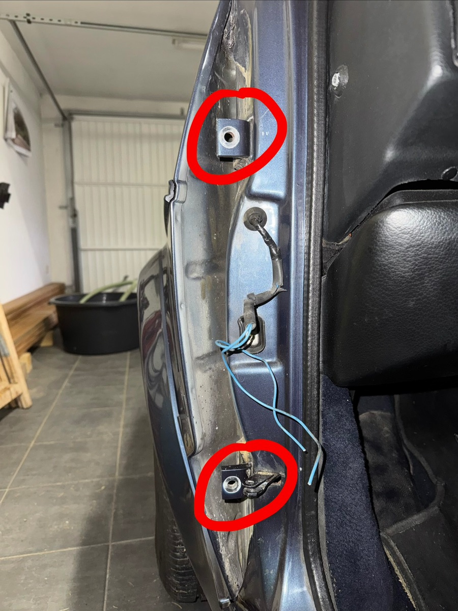

  • Hallo zusammen,
    ich hab die Türscharnierhälften gewechselt. Da die neuen ein M10 Gewinde haben ist jetzt noch die Halterung an der A-Säule von M8 auf 10 aufzubohren. Ich hab allerdings echt Respekt das schief zu bohren und dass die Tür am Ende Schiefer hängt als mit ausgeschlagenen Scharnieren. Hat jemand die Aufnahme schon mal aufgebohrt und eventuell Erfahrungen wie man das am besten macht? Evtl eine Bohrschablone in irgendeiner Form basteln, damit man nicht schief bohrt? Und habt ihr Erfahrungen welche Bohrer das hinbekommen? Ich hab schon versucht beim Scharnierwechsel mit HSS-Cobalt Bohrern und Bohröl den Türscharnierbolzen aufzubohren da er nicht raus wollte, aber keine Chance, nur minimal die Oberfläche angekratzt.

    Die Halter an der A-Säule haben bei mir auch kein Gewinde. Das Problem entsteht, weil die neuen Scharnierhälften an der Tür nun ein M10 Gewinde haben und das Loch in der Scharnierhälfte an der A-Säule M8 ist. Ich bekomme also die neue M10 Befestigungsschraube nicht durch die Halter mit M8 Loch an der A-Säule.
  • Da schon ein 8,5mm Loch vorhanden ist, wirst Du beim aufbohren auf 10,5mm nicht nennenswert aus der Achse kommen.
    Wenn Du da Sorge hast, bohre in mehreren Stufen .... erst 9mm ... dann 9,5..... dann 10mm und zuletzt 10,5mm.
    Da bohrst Du auf keinen Fall schief
  • Die Halter an der A-Säule haben bei mir auch kein Gewinde. Das Problem entsteht, weil die neuen Scharnierhälften an der Tür nun ein M10 Gewinde haben und das Loch in der Scharnierhälfte an der A-Säule M8 ist. Ich bekomme also die neue M10 Befestigungsschraube nicht durch die Halter mit M8 Loch an der A-Säule.
    ah! .. ok .. das habe ich missverstanden M8 bzw. 8mm Bohrung 👍
    Alles klar. Werde ich mal so versuchen :thumbup:
