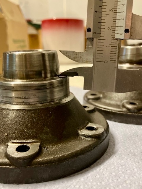

    LEieder sind meine Flansche am schwarzen trotz neuer Dichtringe nicht dicht. Ich wollte sie noch abmessen aber hab es versäumt...
    Hat jemand einen Flansch vom Aug Getriebe und könnte den Durchmesser genau messen, damit ich mir eventuell vorab die richtigen Reparaturhülsen besorge... ??

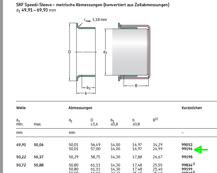

  • Die max Sitztiefe bzw Länge wäre auch noch hilfreich, denn im 50 er Wellenmaßbereich gibt es mehrere Speedies.
    Ich denke der mit kurzer Hülse reicht
    99196 vermute ich, Maße wären ssehr hilfreich wenn jemand einen 100mm Flansch liegen hat:

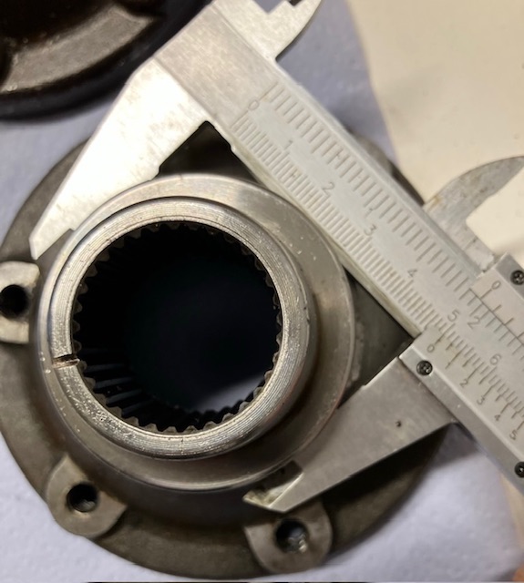

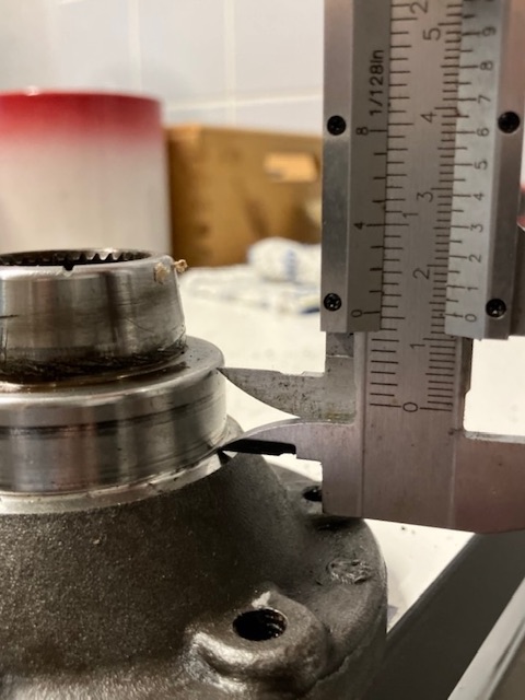

  • Ich habe 2 neue 100er Flansche organisiert da ist der Durchmesser 49,97mm. Die alten werde ich warscheinlich nächste Woche ausbauen, wenn die Blecheinfassung für den wedi da ist und dann entscheiden was ich mache. Ich habe hier auch Wellendichtringe von verschiedenen Herstellern liegen. Da gibt es auch verschiedene Lippen - Stukturen.
  • Hallo Simson
    Vielen Dank. Kannst du mir auch die Sitztiefe nennen? Wenn ich mich recht erinnere ist das nicht tiefer als 25... also 99196

  • 99052 oder 99196. Die sleeves sind immer 17mm lang bzw 14mm Dichtfläche. Da spielt die Flanschlänge keine Rolle. Ich hab wellis von meyle drinn. Links ist dicht rechts nicht. Die von Febi sehen für mich wertiger aus, sind aber auch von einer anderen Firma gefertigt. Ich denke die Blechhülse macht auch viel wenn die verdrückt ist, wird der welli ja auch oval. Bei meinem Getriebe wurde da auch schonmal rumgefummelt, da die Tellerfedern fehlen. Flansch muss ich erstmal messen ob die mit den alten identisch sind wenn ich die raus habe.

  • Messen kann ich dir das aber es wird dir kaum was nützen. Den Sleeve bis Anschlag aufschieben und fertig. Der Welli ist 10mm breit. Der sleeve 17mm also sollte das theoretisch passen.

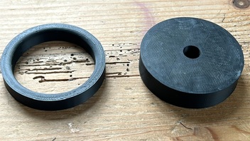

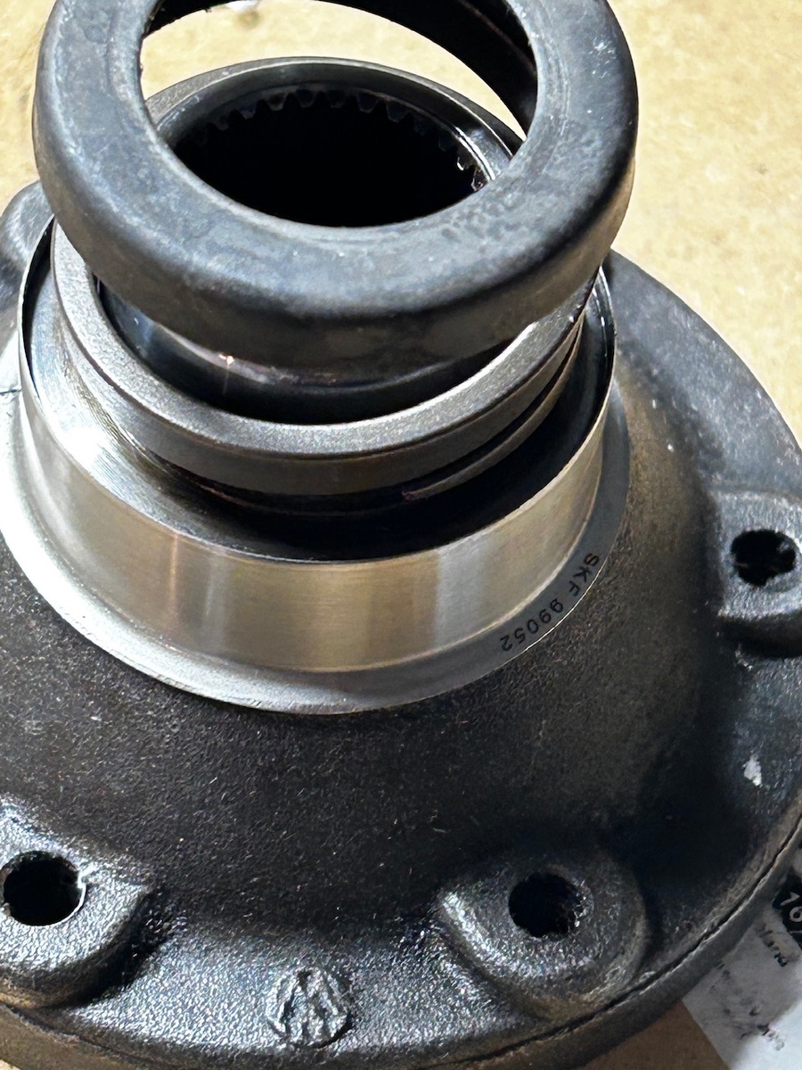

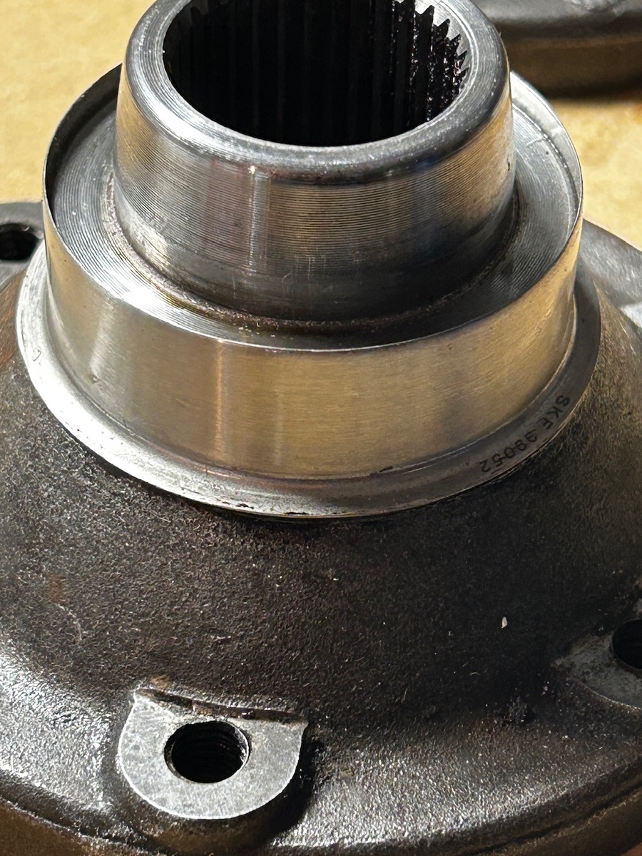

  • Hier ein paar Bilder für die Suche.
    Der kurze Speedi benötigt eine Verlängerungshülse... der lange sollte gerade so passen. Fotos folgen wenn montiert.
    Wenn's noch Infos zum Topftausch gibt, gern.

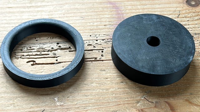

    ASA Druckstuecke... immer hilfreich bis dato .

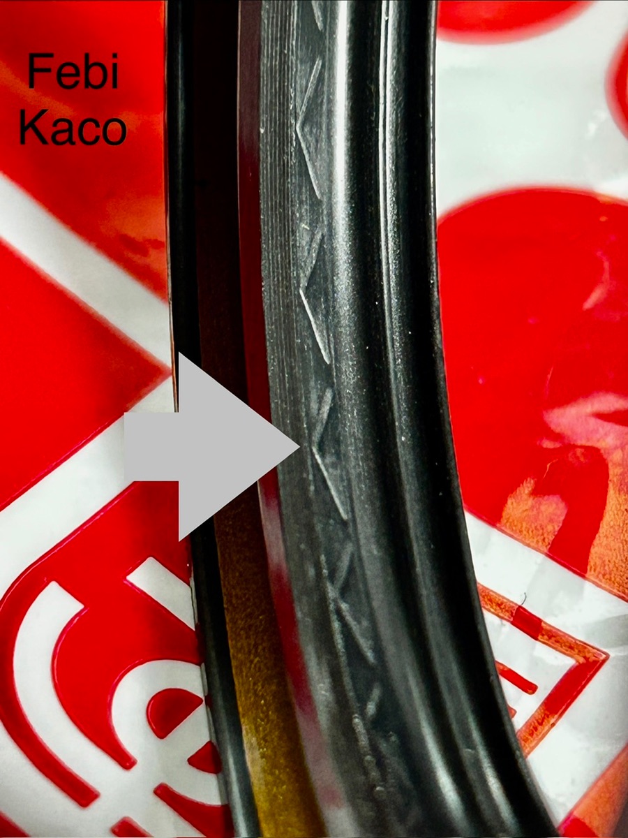

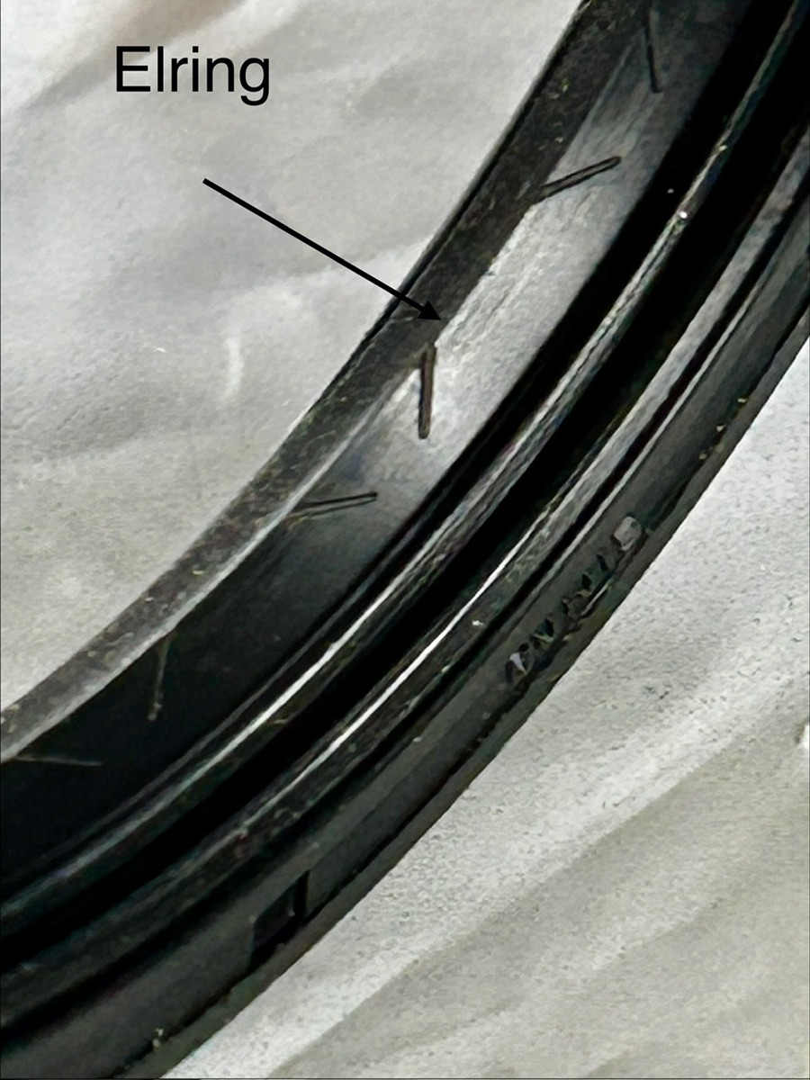

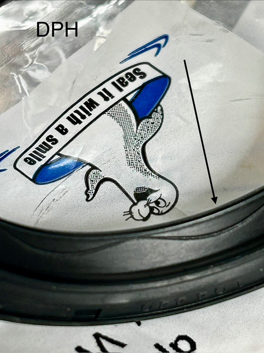

  • Hier noch ein paar Infos zu den Dichtungen...
    Febi Set enthält Kaco, 1 Lippe auf 5mm mittig
    Elring identisch
    DPH hat V Doppellippe, hintere Lippe auf 4mm von hinten vordere auf 6 mm von hinten
    Es könnte also sein dass man mit dem DPH Ring Vorteile hat wenn der Flansch schon etwas eingelaufen ist auf 5 mm Position... und man keine Hülse aufzieht..
    Die lange Hülse passt übrigens..

  • Welchen Wellendichtring nimmst du? Ich hatte den Febi vavorisiert, weil der hinter der Staublippe noch eine extra Lippe hat. Trennst du bei dem Sleeve eigentlich den Bund ab? Bei mir steht das ganz schön über nach hinten.
  • Servus
    Ich nehme entweder den Dph oder den Elring
    Eigentlicher Favorit ist erster Tag, aber bei den dicht Sätzen war es bis jetzt immer so das Elring hochwertiger war. Trotzdem haben die zwei Lippen schon ihren Reiz..

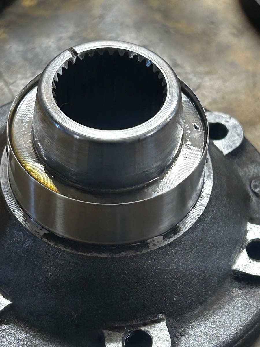

    Den Bund lasse ich dran der dürfte nicht den Weg umgehen und die Überlänge bleibt auch... man könnte sie auf der Drehbank abnehmen, aber da habe ich schon reichlich Mist produziert vormals deswegen möglichst wenig anfassen sollte so klappen
    Sicherheitshalber habe ich den Bund an einer Stelle eingeschnitten, könnte ihn also noch abreißen. Aber so leicht geht das nicht meiner Erfahrung nach und da kann man wiederum die Sitzfläche für die Staub Lippe verziehen... sollte nicht stören weil zum Simmering hin ca 2 mm Luft sind wenn ich meine Fotos richtig deute

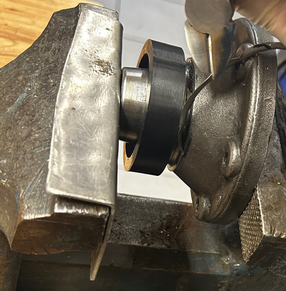

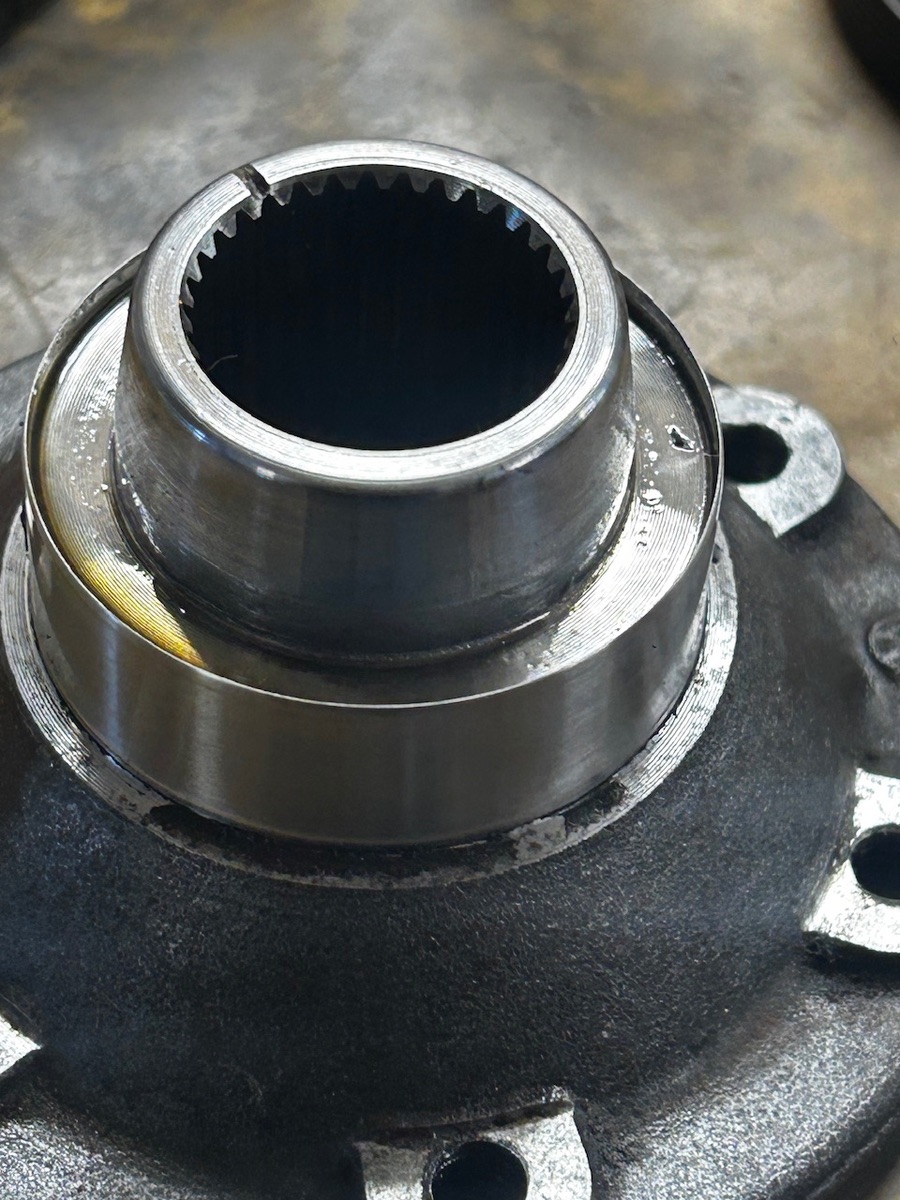

  • Zwischenstand

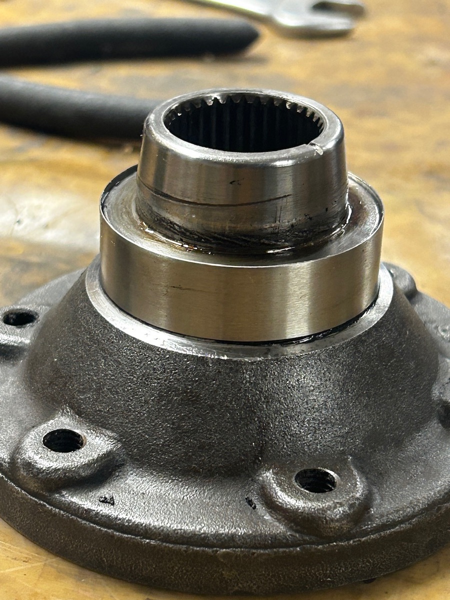

    Der lange Sleeve hat keine Risskante!! Sieht man eigentlich... abdrehen... es ist noch ein weiter Weg weil es einfach um 2 mm Tiefe fehlt
    Meine Erfahrung soweit:

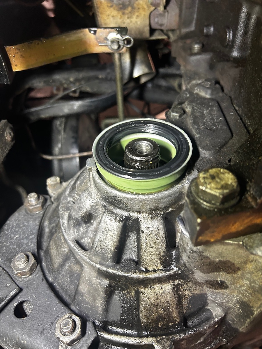

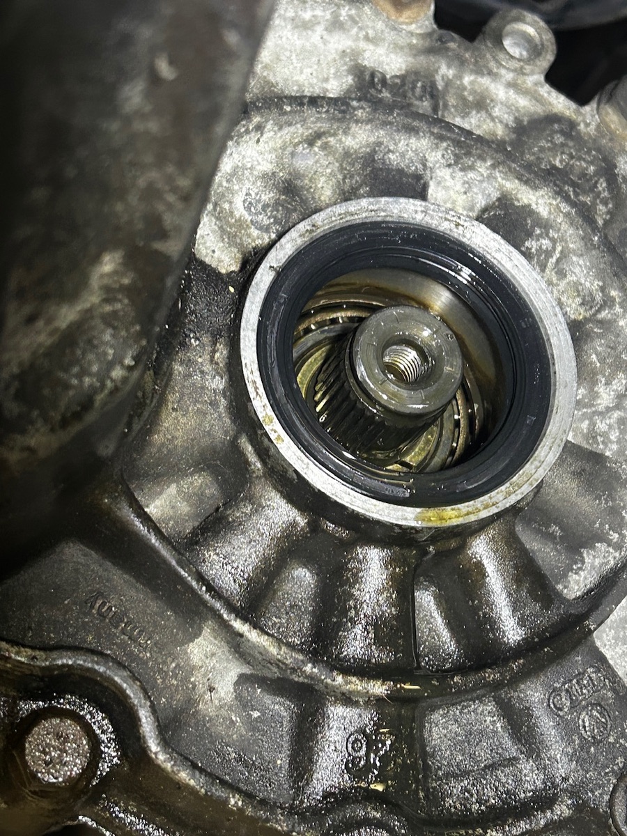

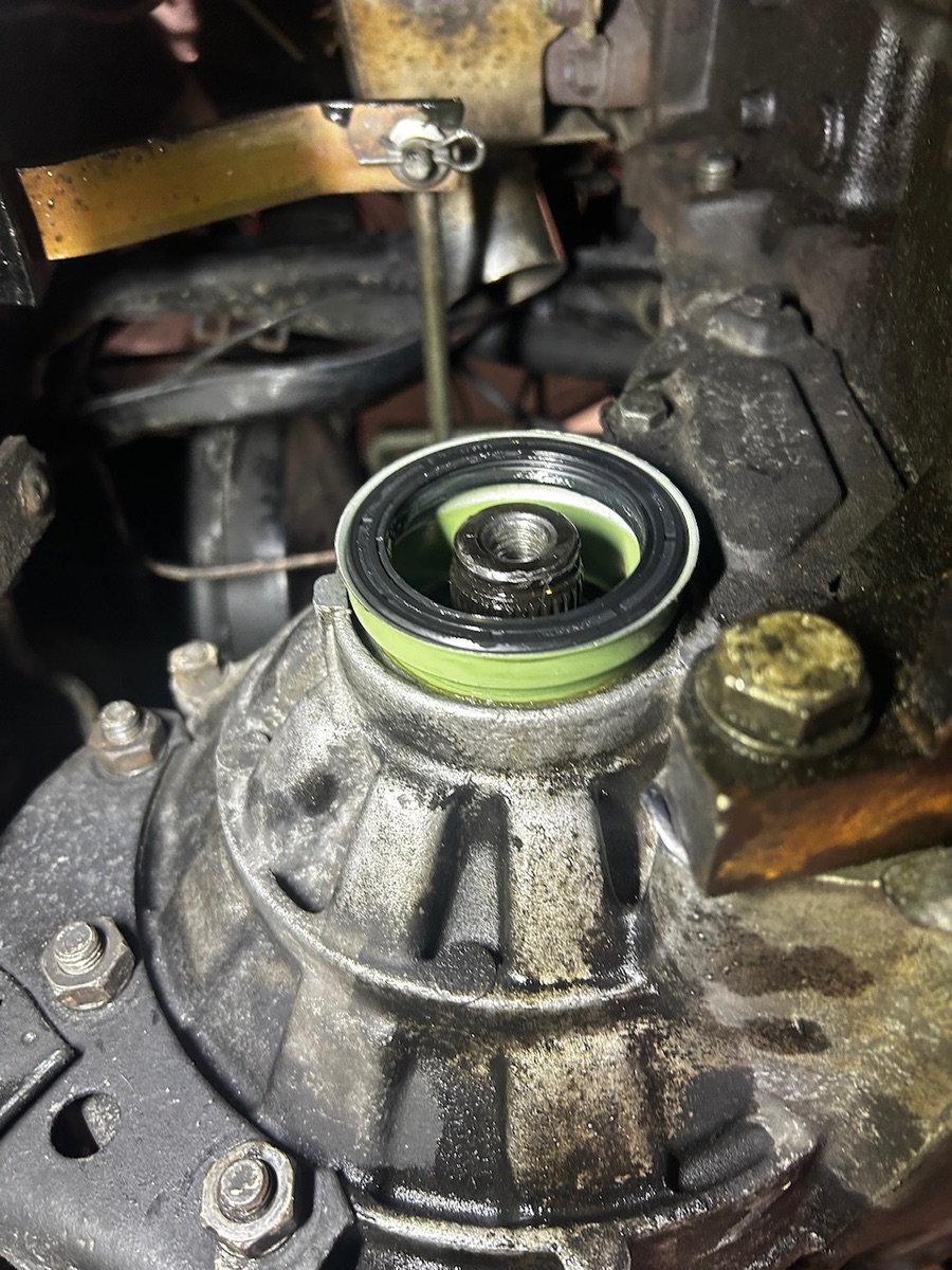

    Der grüne Topf ging sehr schwer aus

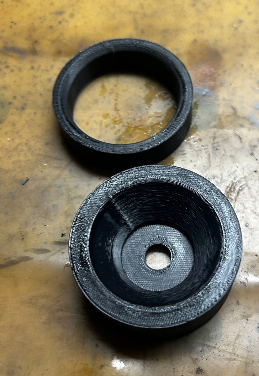

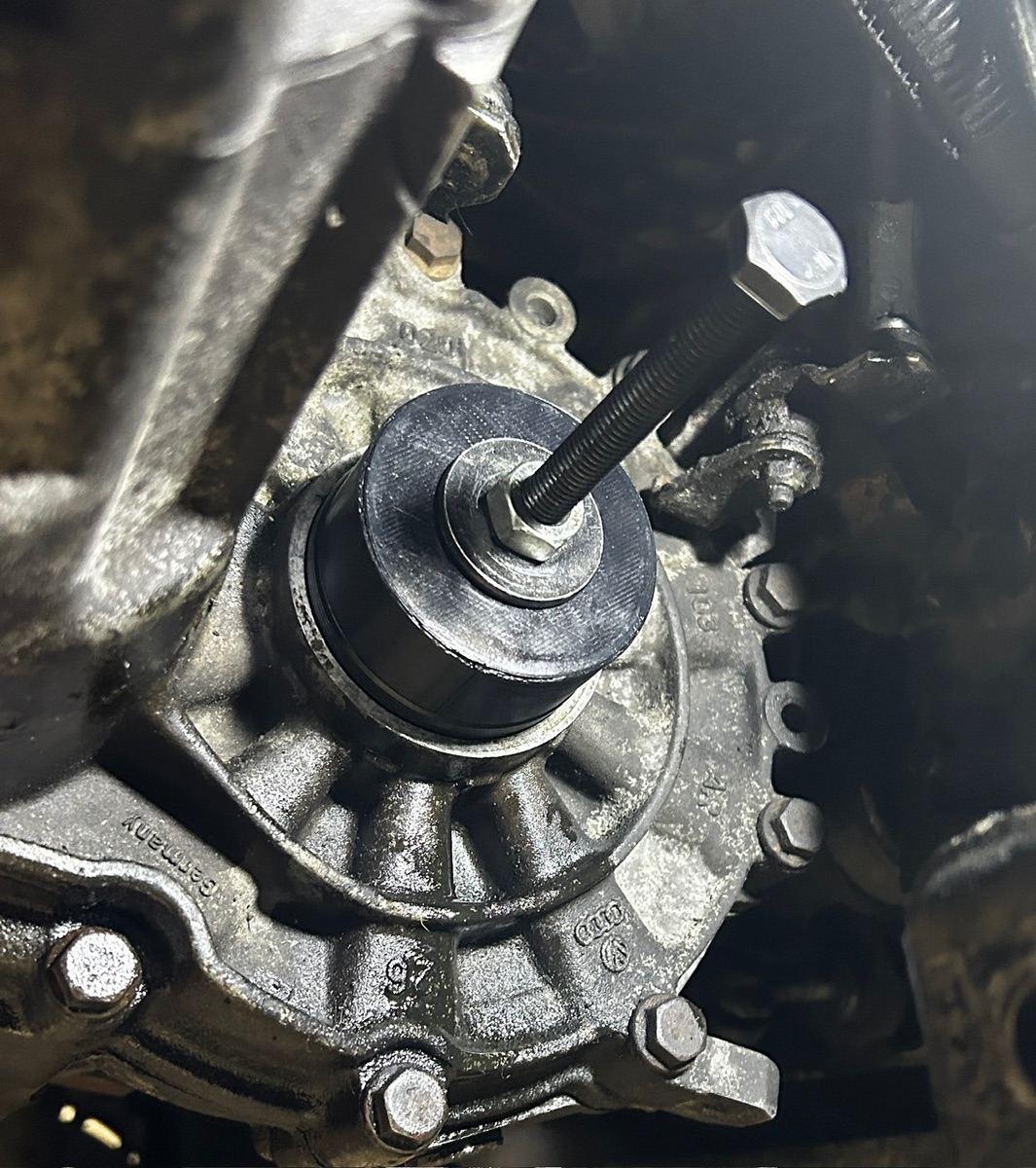

    Der neue Topf von Oldtiinerwerk der Standardkeil. Es ließ sich sehr leicht mit meinem selbst gedruckten Adapter einziehen. Daten kann ich mal bereitstellen aber ist auch kein Kunstwerk das ASA Druck

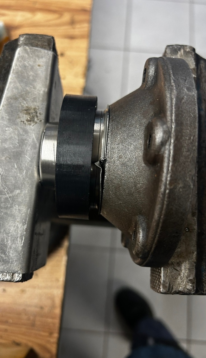

    der Knackpunkt links wie rechts: es fehlt bei dem neuen Tropf einfach um Haaresbreite so dass der Flansch an der Außen Kante des Simmering ist mit dem Rand des Speedisleeves Schaben würde. Der grüne Topf ist definitiv auf Anschlag innen eingezogen, das spürt man sehr schön. Beim nächsten Mal würde ich den Topf einfach um 2 mm kürzen, das kann man abdrehen oder sogar ab Flexen und dann tiefer einziehen. Dann sitzt auch der Simmering tiefer und mit der zu langen Reparaturhülse hat man nun wirklich genug Sitzfläche...

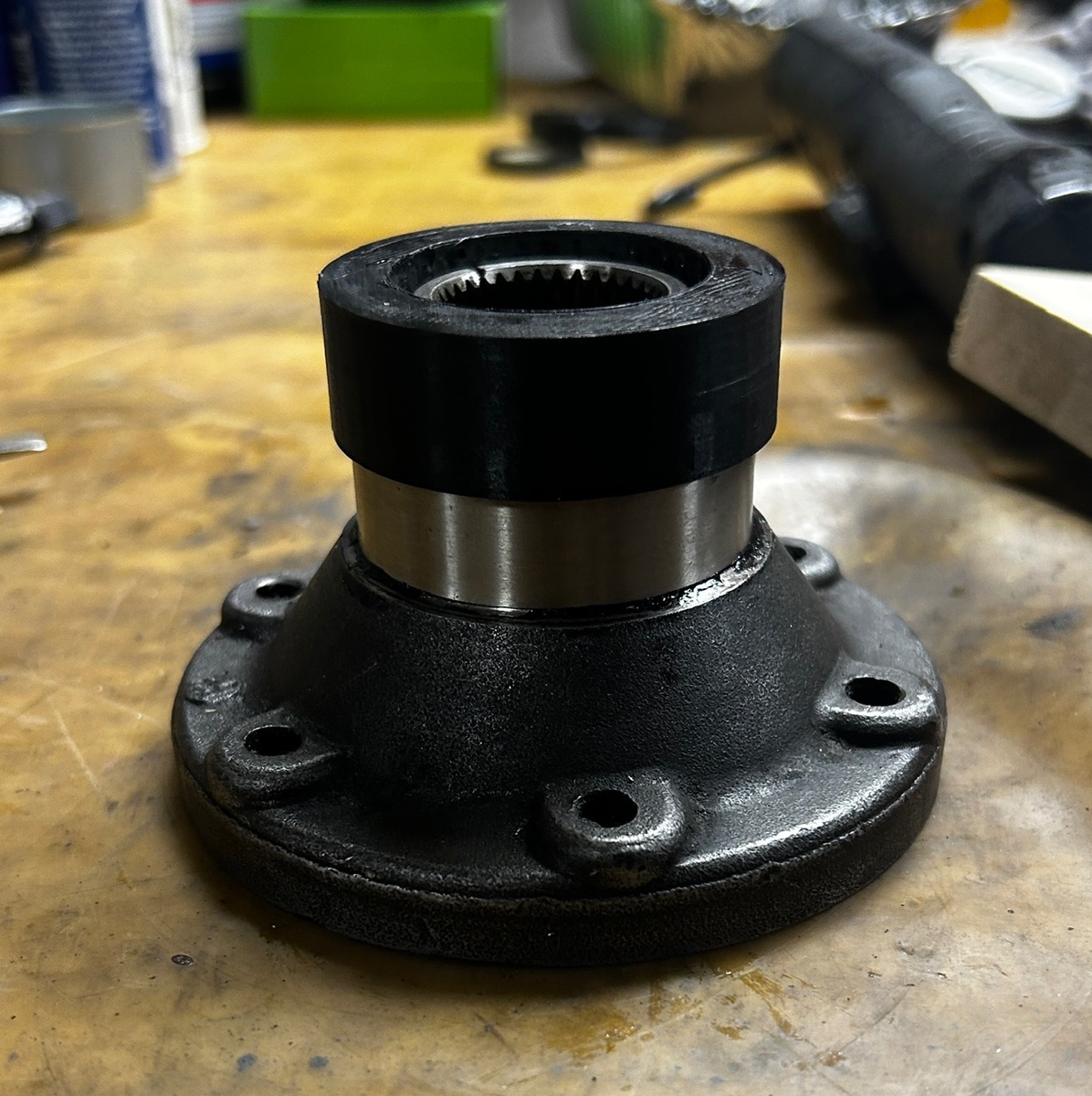

    Mit dem neuen grünen Topf bleibt nichts anderes übrig als den kurzen Sleeve zu nehmen, dieser unterscheidet sich nur durch einen kürzeren auf Presstopf, auch hier kann man sich wieder einen Adapter drucken... und dann den Sleeve bis zum Anschlag setzen, dann den Rand abreißen und dann mit einem wiederum gedruckten Druckstück von vorne nach drücken bis er hinten also außen auf Anschlag ist. Ansonsten fehlen außen 3 mm und die Staub Lippe läuft genau auf der riskante beziehungsweise in der Luft. Wer die Teile vor sich hat weiß was ich meine... all das wäre zu vermeiden wenn der grüne Tropf einfach 2 mm weiter der Innen sitzt
    Der sicherungsring auf der Welle war diesmal ein Spaß... dafür ging der Flansch sehr leicht auf zu pressen. Am Ende ist es nur geglückt mit anfasen des Ringes um 0,5 mm
    Soweit die Zusammenfassung zur rechten Seite die linke folgt.. dort ist die Geschichte ja noch enger nach außen hin
