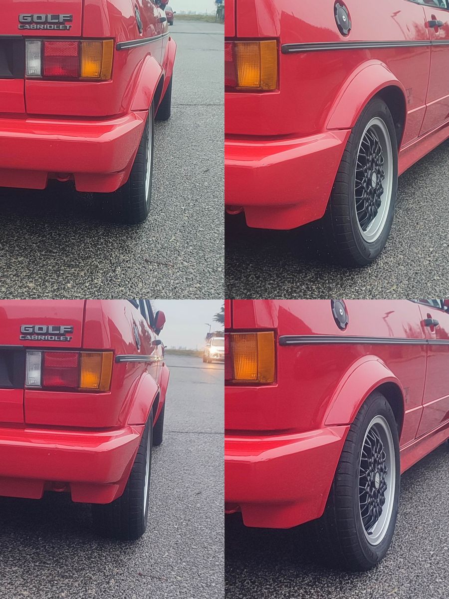

  • Ich hab jetzt nen Termin gemacht zur Eintragung von Heckhöherlegung, 15er H&R Platten hinten und 5er H&R Platten vorne.
    Ich muss das bei ner speziellen TÜV-Stelle machen lassen, weil das sonst keiner darf, weil mein Auto ein Reimport ist mit genullter Typschlüsselnummer (TSN) in den Papieren.
    Ohne TSN geht das nur per Einzelabnahme für ca. 150 Euro nach telefonischer Auskunft. Bin mal gespannt, was zur Heckhöherlegung gesagt wird, die ist jedenfalls nicht ohne Weiteres H-konform. Das mitgelieferte Gutachten ist von 2024 ...... HU habe ich gerade vor ein paar Tagen durch die Werkstatt machen lassen, da hat niemand was zur nicht eingetragenen Heckhöherlegung (allerdings ohne Spurplatten, die wären bestimmt aufgefallen) gesagt, wahrscheinlich nicht gemerkt.
    Ich bin gespannt, am Donnerstag weiß ich mehr.
