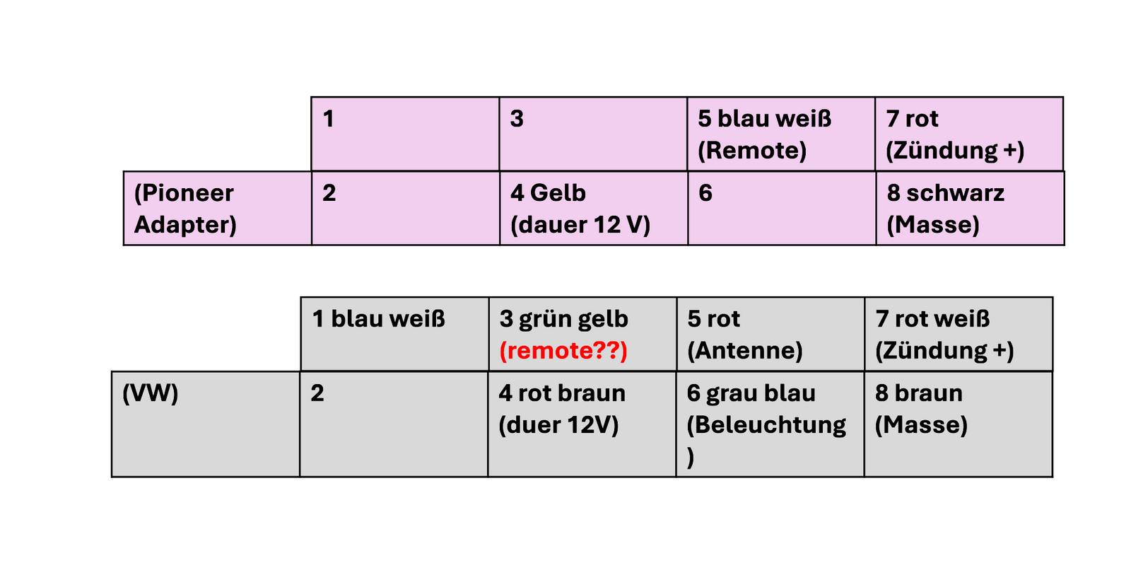

    Ich habe eine Endstufe Im 4er Cabrio verbaut. Soweit so gut, Remote liegt auf PIn5 vom Iso (Antenne) und sollte eigentlich funktionieren.
    Tut es auch dahingehend das die Endstufe dauerhaft an ist und mir die Batterie leer saugt.
    Bin aber ratlos, denn eigentlich (laut Anschluss Plan Radio, Foren Suche, Google, und KI) sollte alles richtig angeschlossen sein.
    Endstufe ist nagelneu (Crunch), Kabel alle ebenfalls neu - nur die Headunit is alt (funktioniert aber soweit einwandfrei - Pioneer MVH 350BT).
    Ich habe die PIN Belegung des ISO Steckers mal aufgeschrieben.
    Einziges Fragezeichen das ich habe ist PIN 3 - gelb grün... in einem Video von Barstuning wird erwähnt das das ggf. Remote wäre!? Bevor ich das umpinne (ich hasse das... stell mich da dumm an...) frage ich lieber mal nach.
    Danke im Voraus!
  • Strom liegt ja an... aber aus geht es halt nicht mehr.
    Würde mich halt schwer wundern wenn das Remote auf 3 liegt, da man das eigentlich nirgendwo dokumentiert findet...
