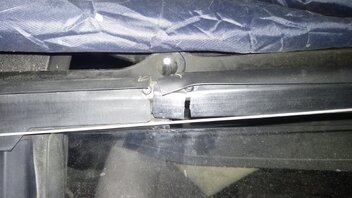

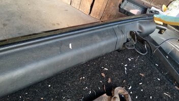

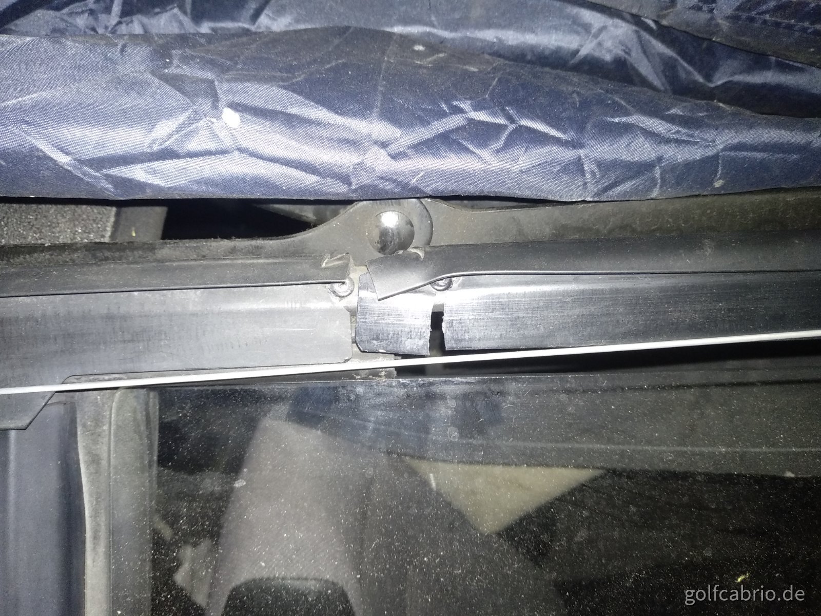

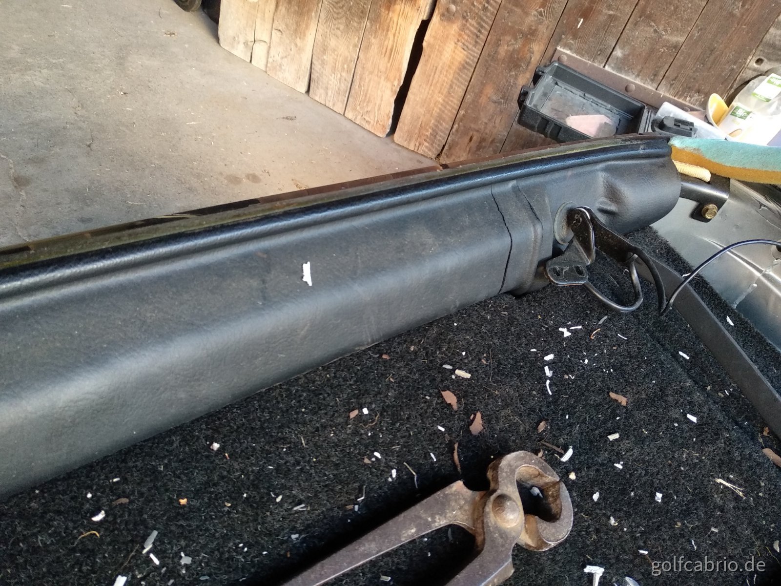

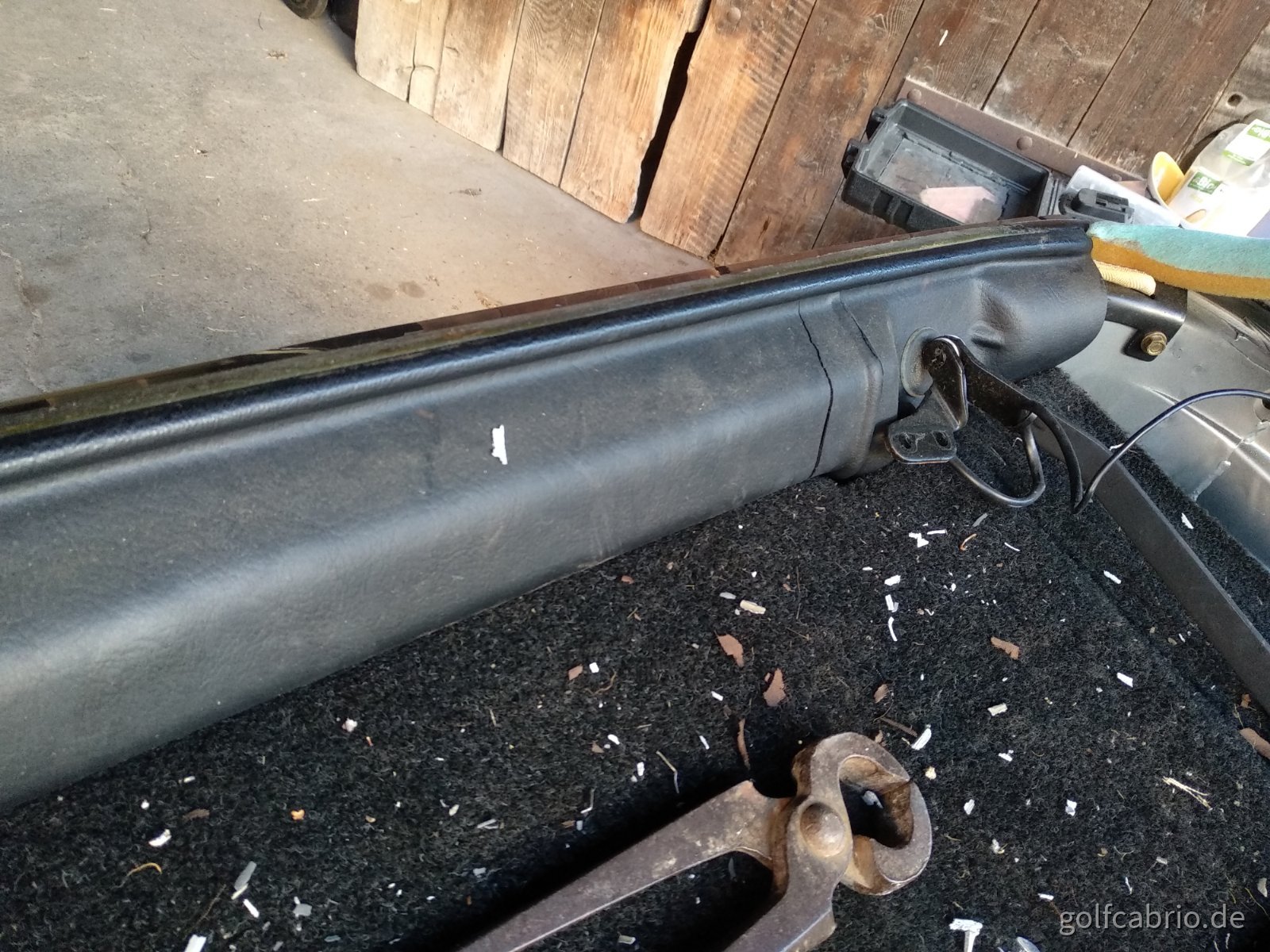

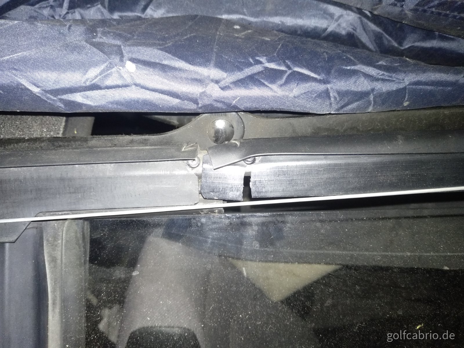

Hallo, ich bin gerade dabei mein Verdeck zu erneuern dabei sind einige Teile defekt von denen ich nicht weiß wie sie heißen. Wäre nett mir jemand sagen könnte was das ist.
Wie heißen diese Teile? (verdeck)

da ich gerade auch dabei bin, ansonsten gibt es genug Möglichkeiten dies selber nachzuschauen:
155 871 374 B DACHRAHMENDICHTUNG RECHTS VORN
155 867 890 B VERKLEIDUNG FUER QUERTRAEGER
Hallo, wo kriegt weiß jemand wie die Teile Nr für die Dachrahmendichtung rechts hinten lautet oder wo man das Teil herbekommt. Kann das nirgendwo finden nichtmal bei Classic parts. Danke
Vielleicht hilft ja das hier weiter:
https://www.volkswagen-classic-parts.de/catalogues/Gol…html5.html#/692
Ansonsten fangen alle Golf-1-Cabrio-Verdeckteile mit 155871 an. Hilft bei VW-CP schon bei der Suche.
ET ist 155 871 366 C
Folge dem Link von VW155_S727 , in der Zeichnung dann Pos. 27A und 29A.
Dann blättere genau 1 Seite weiter - dort ist links in der Stückliste aufgeführt, was Pos. 27A und 29A bedeuten bzw. die genauen ET-Nummern...
