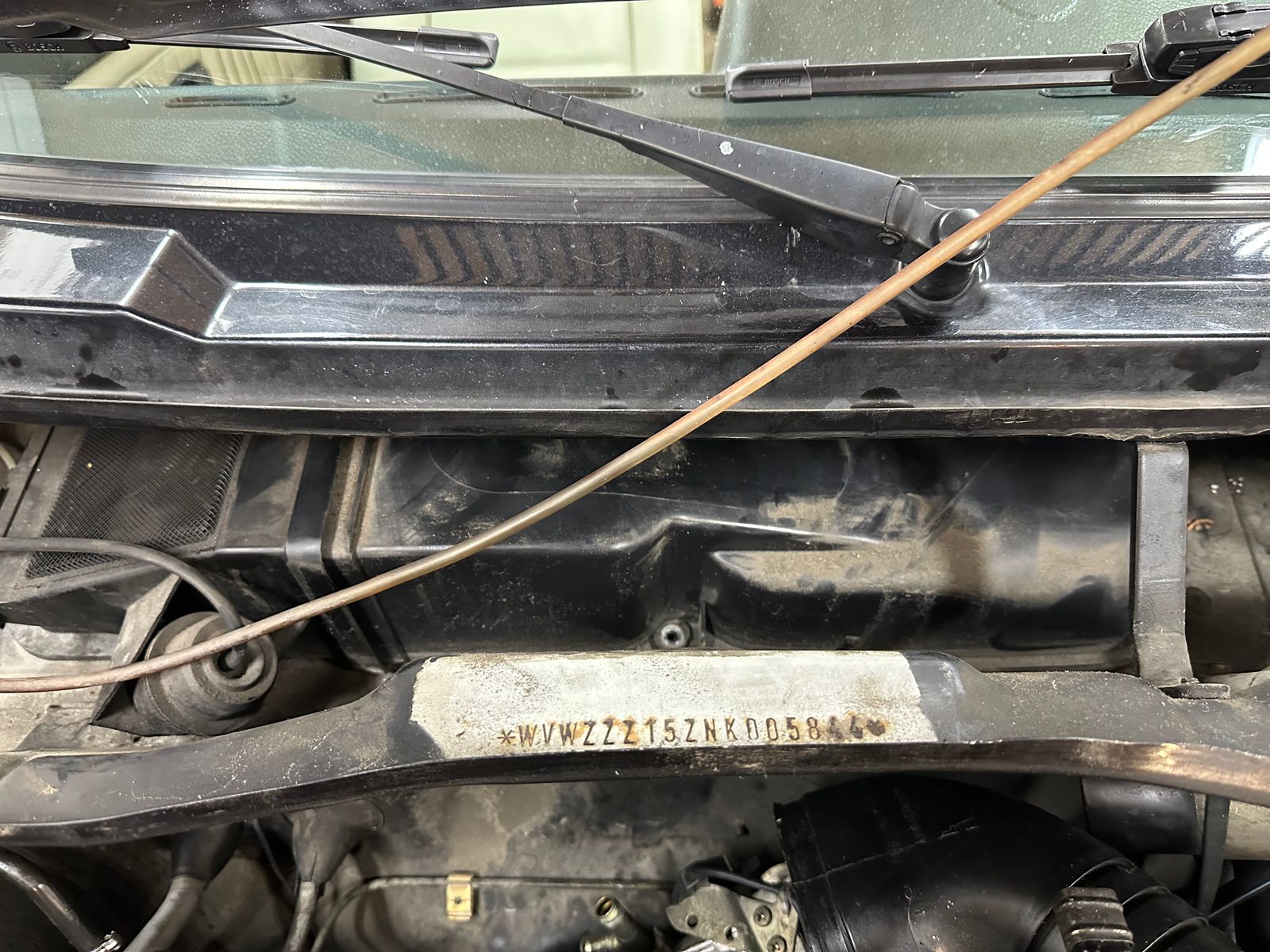

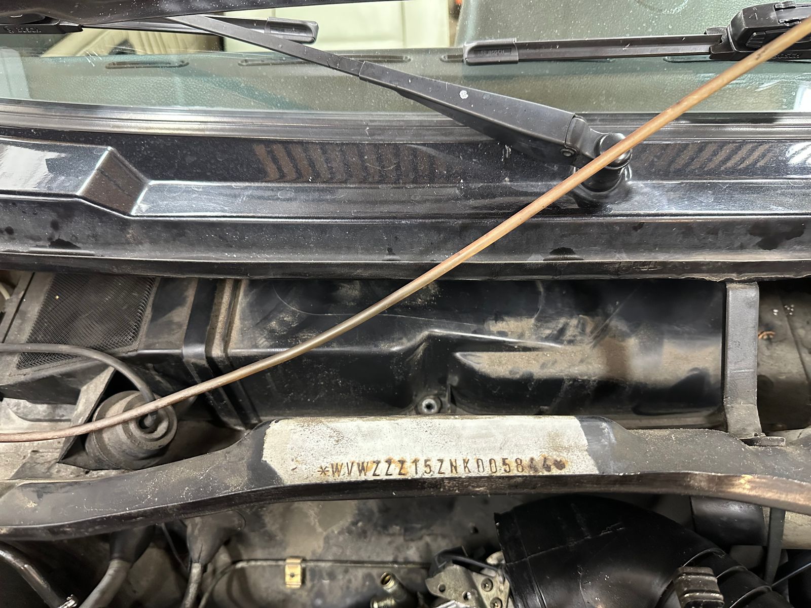

Innenraumlüfter bei Klima
Der Lüfter sitzt unter der großen Abdeckung.
Alles ausbauen, dann kommst an den Lüfter ran.

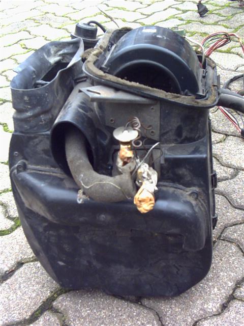

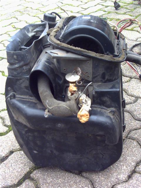

Was den Lüfter anbelangt: Hier noch ein Bild.
