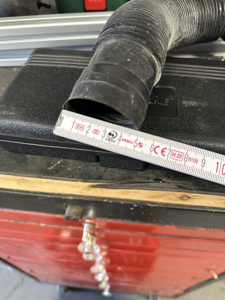

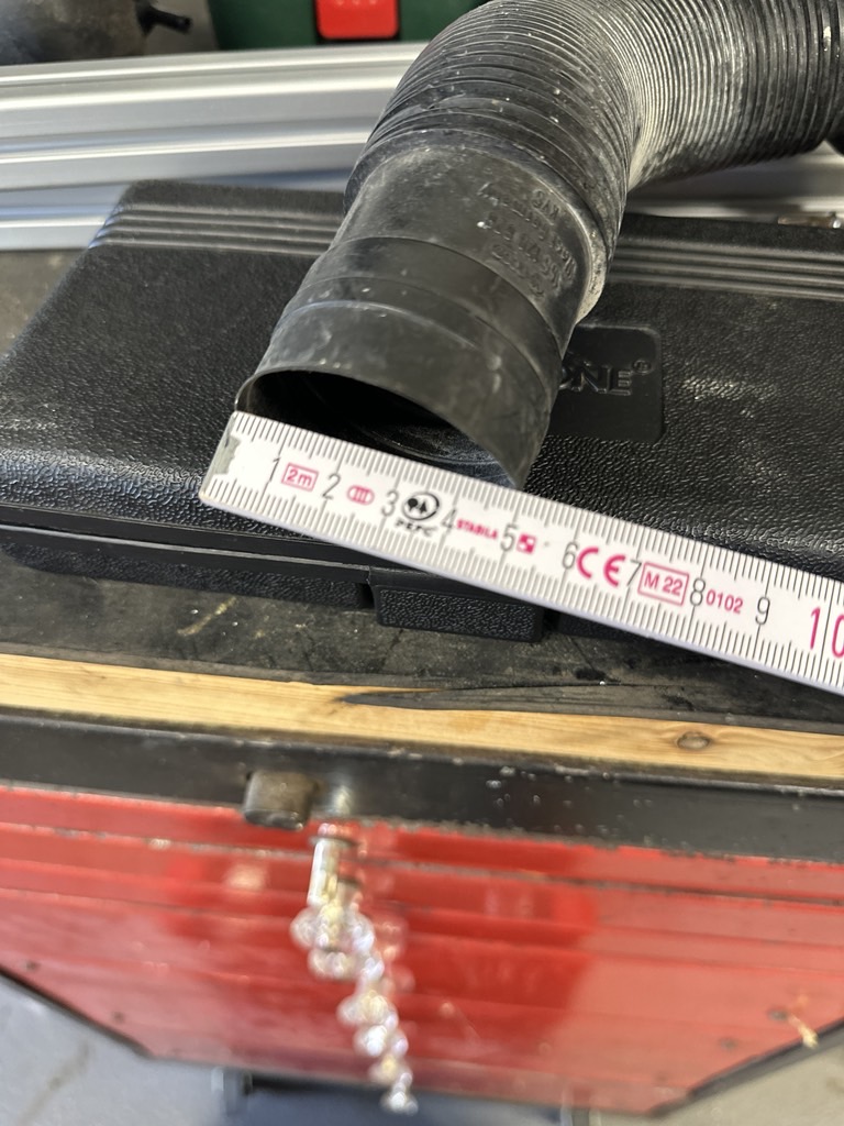

  • Guck mal GENAU hin.
    Du brauchst einen Ansaugschlauch mit durchgehend 55mm OHNE Verjüngung.

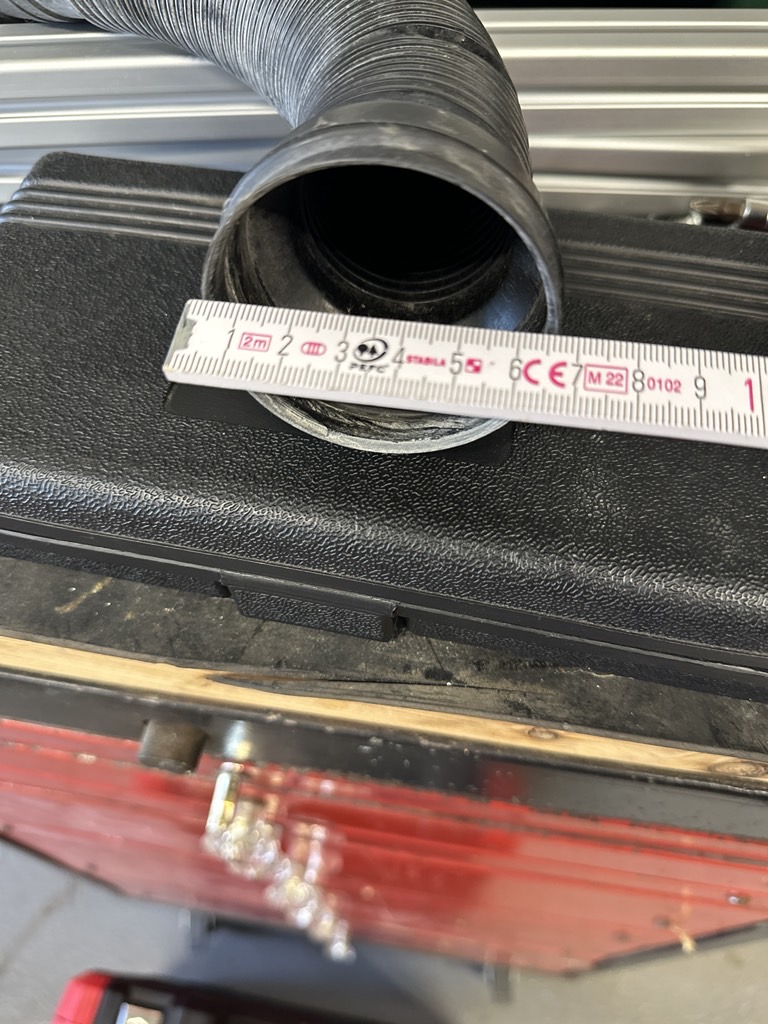

  • Ich versuche, es dir mal vernünftig zu erklären.
    Du kannst den abgebildeten 55-mm-Schlauch nehmen, das funktioniert. Es ist aber nicht zielführend, da es sich verjüngt, wahrscheinlich zu 45. Das macht keinen Sinn.
    Es gibt durchgehende und flexible Schläuche, die sind dann aber halt nicht original.
    zb
  • Ich habe hier schon so extrem viel gelesen, aber leider ist das oft recht schwammig und nicht eindeutig geschrieben.
    Die obige Teilenummer habe ich eben genau aus dem Forum hier, dass man diesen Ansuagstutzen an den DX/JH Unterkasten montieren soll, damit es komplett original
    Ist und passt 🤷🏻‍♂️
    Unterteile habe ich gefunden.
    Deshalb schrieb ich "learning vy doing" 😉

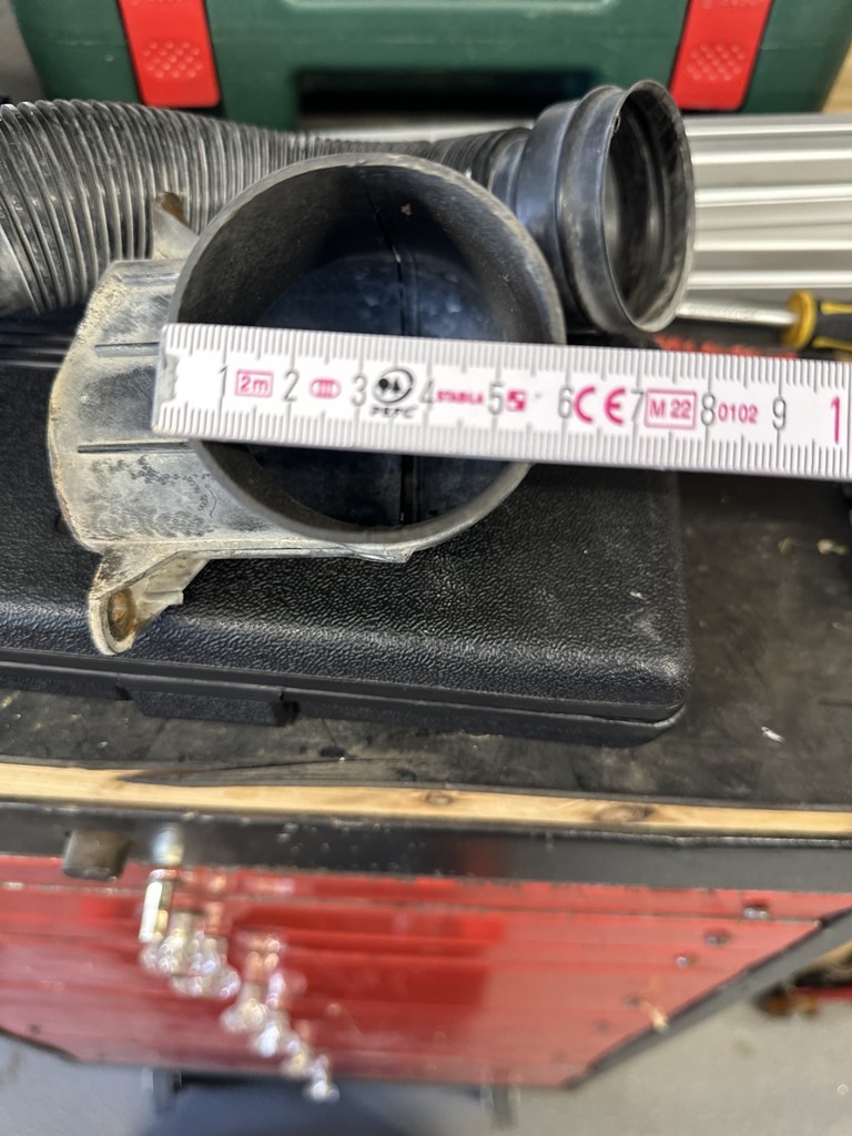

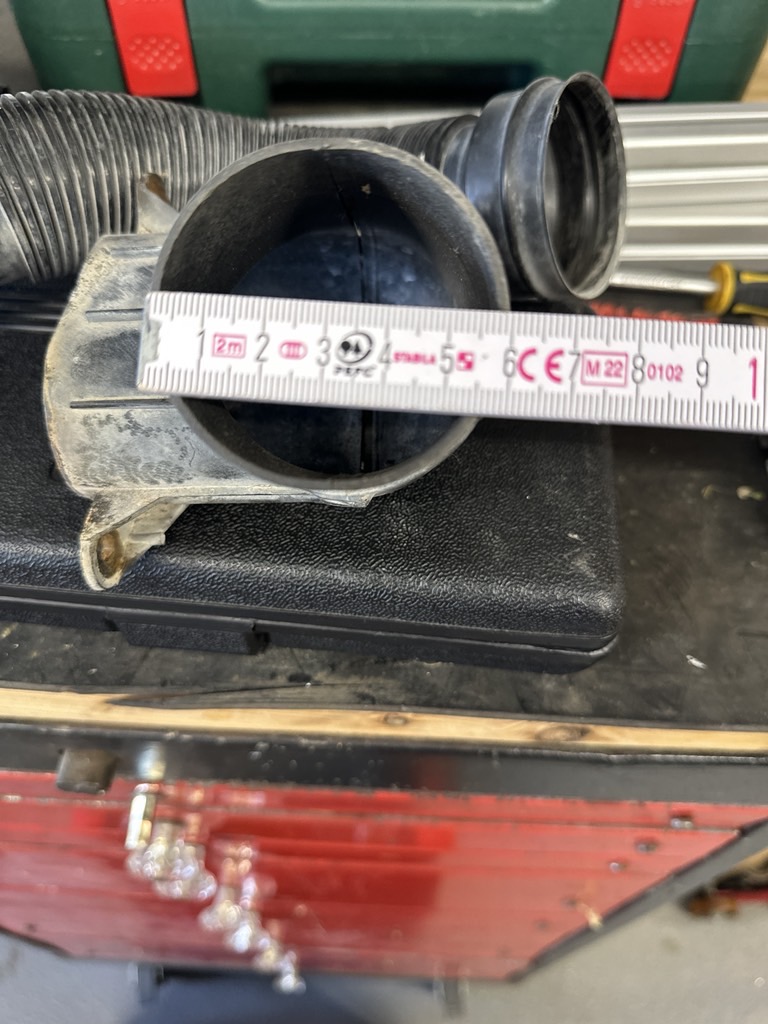

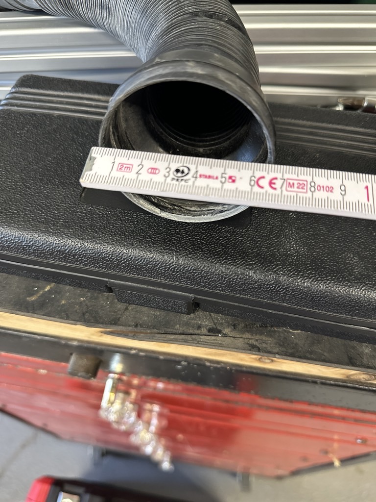

    Wenn Du das DX Unterteil und den 55mm Schlauch hast, baust zuerst mal in Ruhe den originalen LuFi-Kasten aus inkl dem originalen Ansaugschlauch.
    Danach noch dieses Winkelstück aus Hartplastik unten im Querträger.
    Dort ist ein Stück Wellrohr dran, welches sich von 55mm auf 40mm verjüngt.
    Diese Verjüngung entfernen mit einem Cuttermesser und dann passt der 55mm Schlauch da "saugend" rein.
    Oben zum Unterteil musst Du den 55m Schlauch vorsichtig etwas erwärmen und erweitern/dehnen, damit er über den Rüssel vom DX Unterteil passt
    Vorher nimmst für den 55mm Schlauch die Länge von dem originalen Schlauch als Maß plus 30mm, passt.
