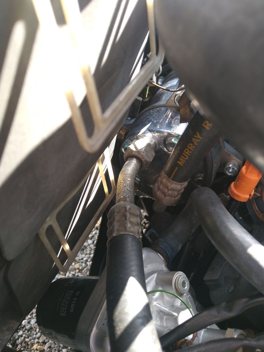

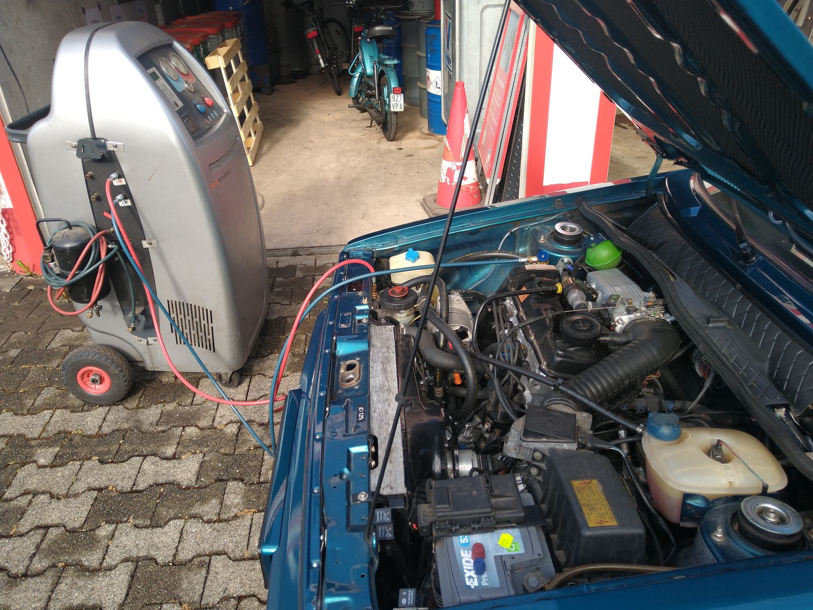

Klimaanlagenbefüllung
30% Propan sollen es sein. Nicht weniger. 70 Butan...
Beitrag von kay_algeciras ()
Dieser Beitrag wurde vom Autor gelöscht (). -
Als R12 Ersatz sollte das Verhaeltnis nicht genau umgekehrt sein? Ca 70% Propan und ca. 30% Butan? So meine ich steht es auch im Elchforum.....
Jein.
1. nicht beziehbar
2. Hd zu hoch, kritisch.
Ps ich erreiche nie die Ausblastemperatur von 134a, ist mir aber nicht wichtig,
Wie sieht es denn mit Maxigas400 von Rothenberger aus? Passt das ev. besser?
