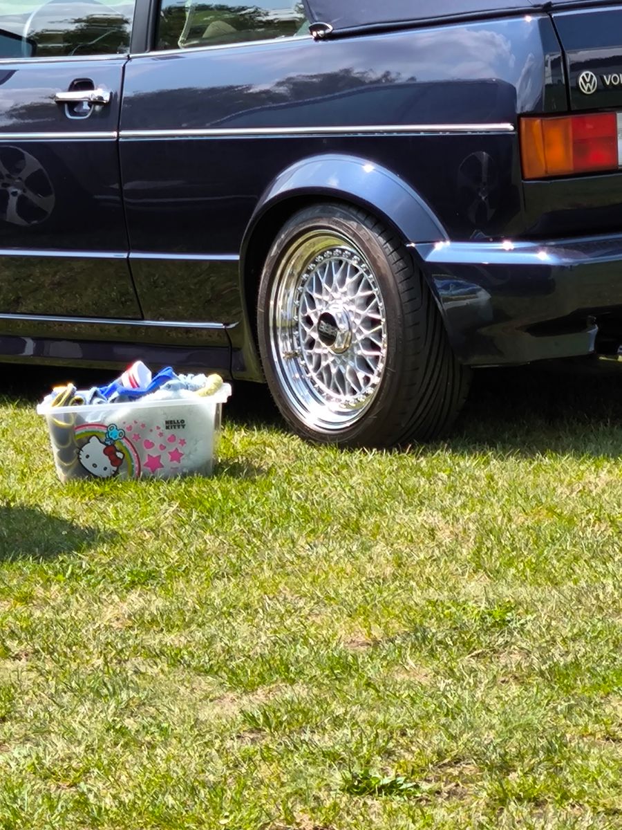

    Ich war immer der meinung die 195/50/15 waren auf 7,5x15...
    Hm... Naja wieder was gelernt :)  :thumbup:
    Sieht aber auch mit der grösse aus wie nen trekker reifen.
    Also mein ego würde sowas eigentlich nich verantworten, aber bei dem auto solls ja möglichst seriennahe aussehen.
    Meine regierung hat mir schliesslich strenge vorschriften auferlegt :motz:

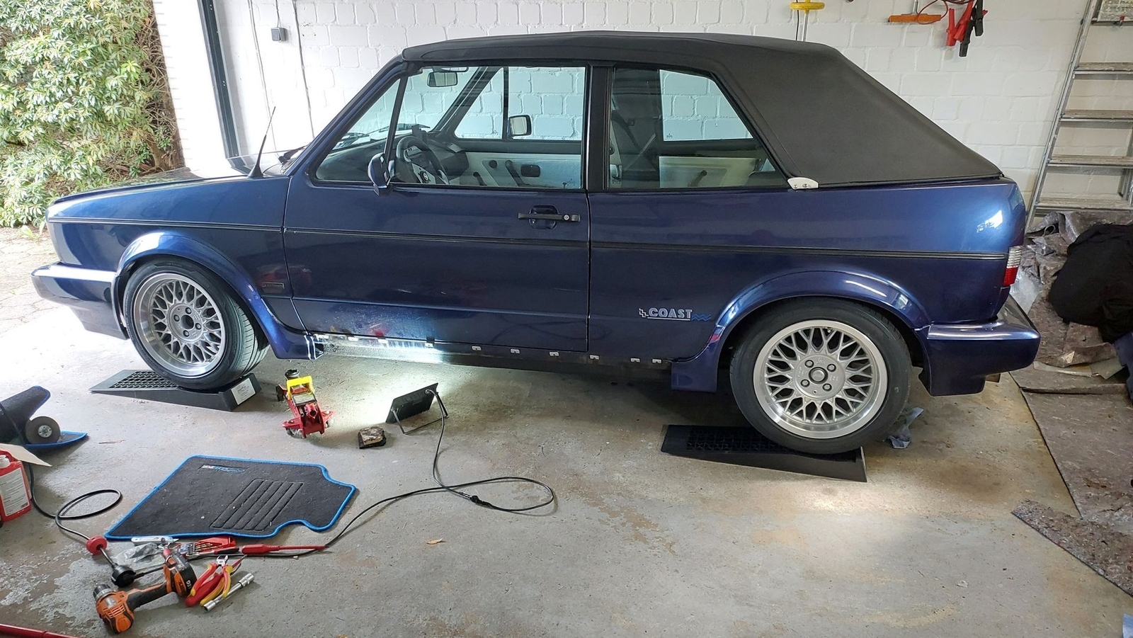

    Golf 1 Cabrio Bj. 90 mit 2H Motor in Purpleblau
  • Ich bin jetzt erstmal den weg des geringsten wiederstands zwecks H gegangen.
    Fahrwerk/felgen/reifen alles ohne probleme sagte.mir der prüfer hier.
    Bei 195/45 hätte das wohl mehraufwand bedeutet allein w/ abrollumfang.
    das zumindest wurde mir gesagt.

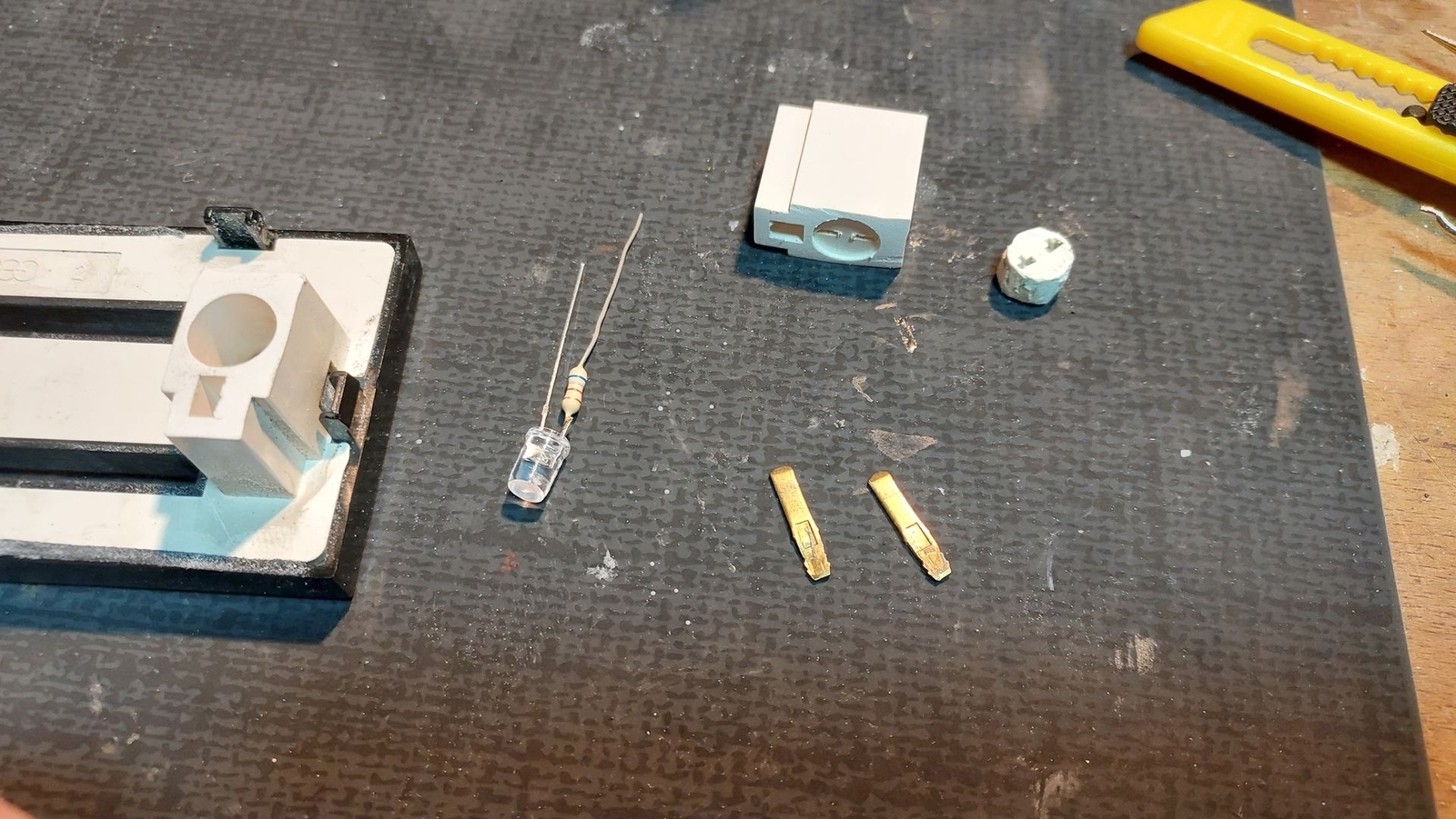

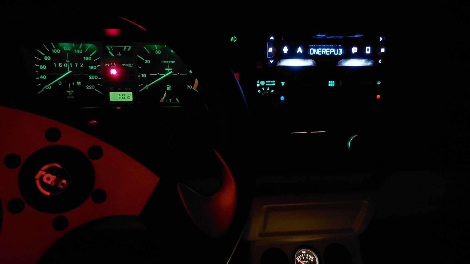

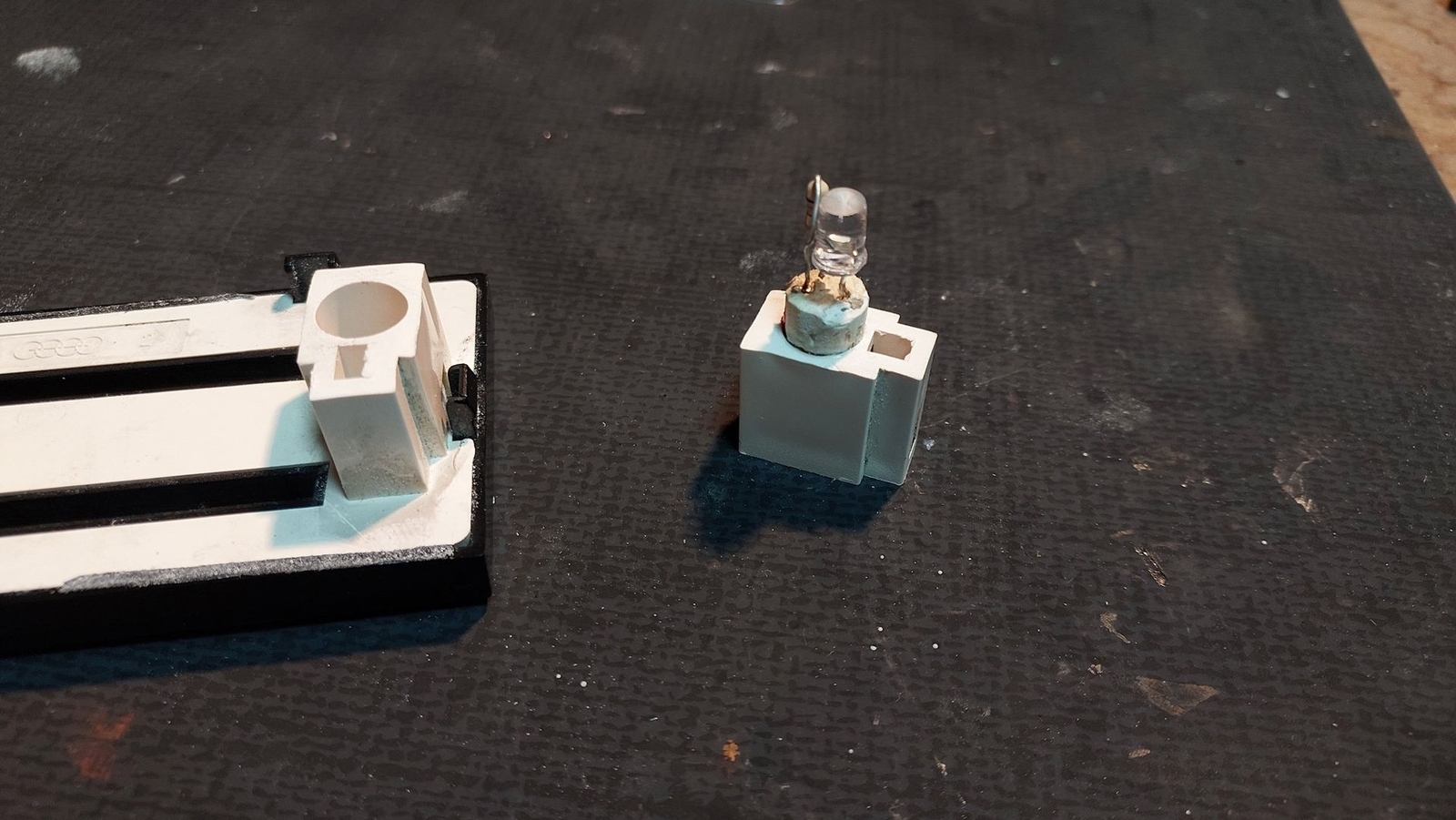

  • die vorerst letzten arbeiten:

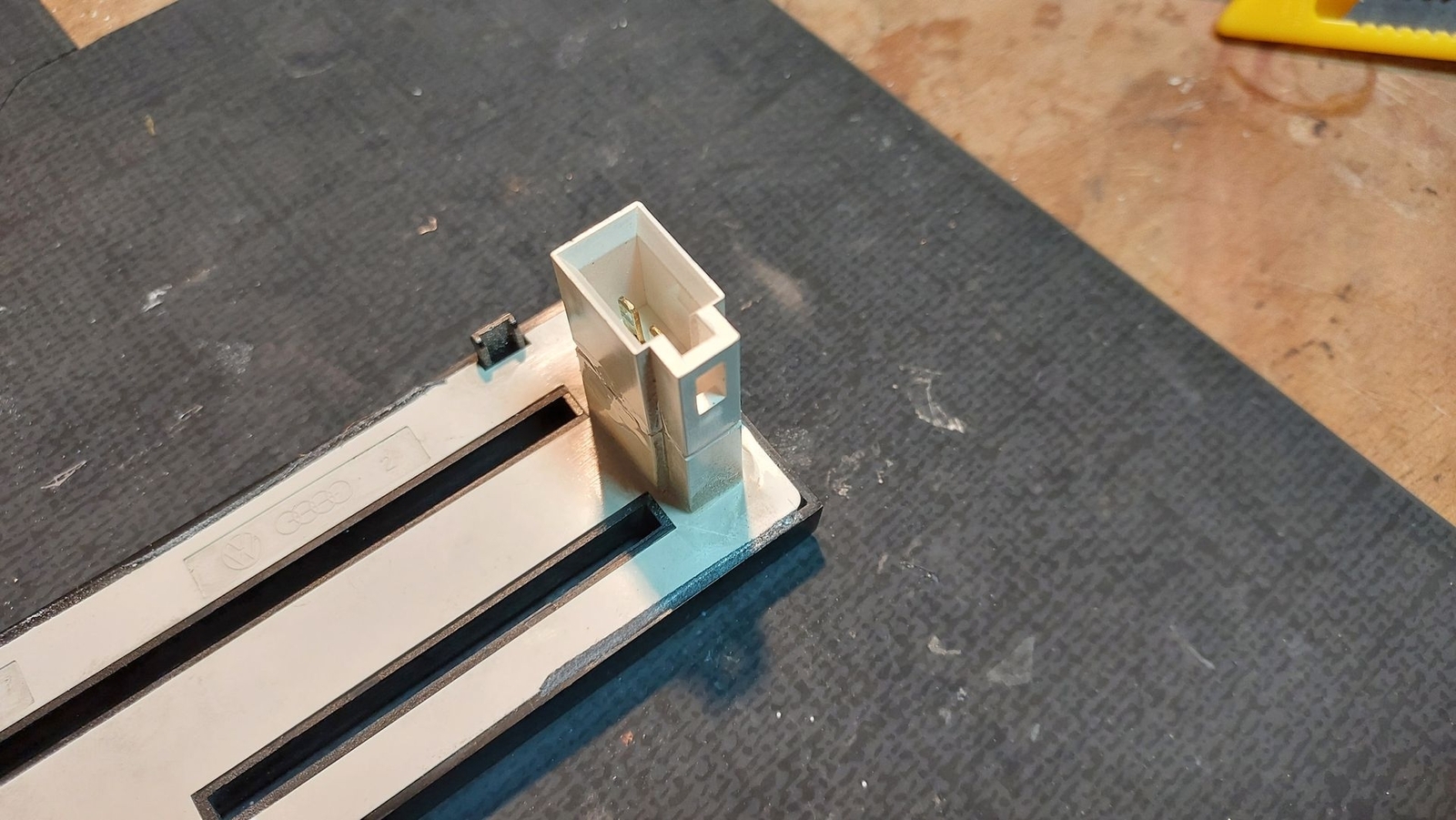

    heizungsblende am stecker mit dem dremel aufgetrennt, und alles in einzelteile zerlegt.
    dann wieder eine weisse LED mit widerstand direkt an die originalen pins im stecker eingepasst.
    anschliessend verklebt, und somit siehts wieder aus wie vorher und der originale stecker ausm cockpit passt :)
    nu leuchtets drin wieder 8)
    dann nochmal etwas krabbeln und die verkleidungen anbringen...

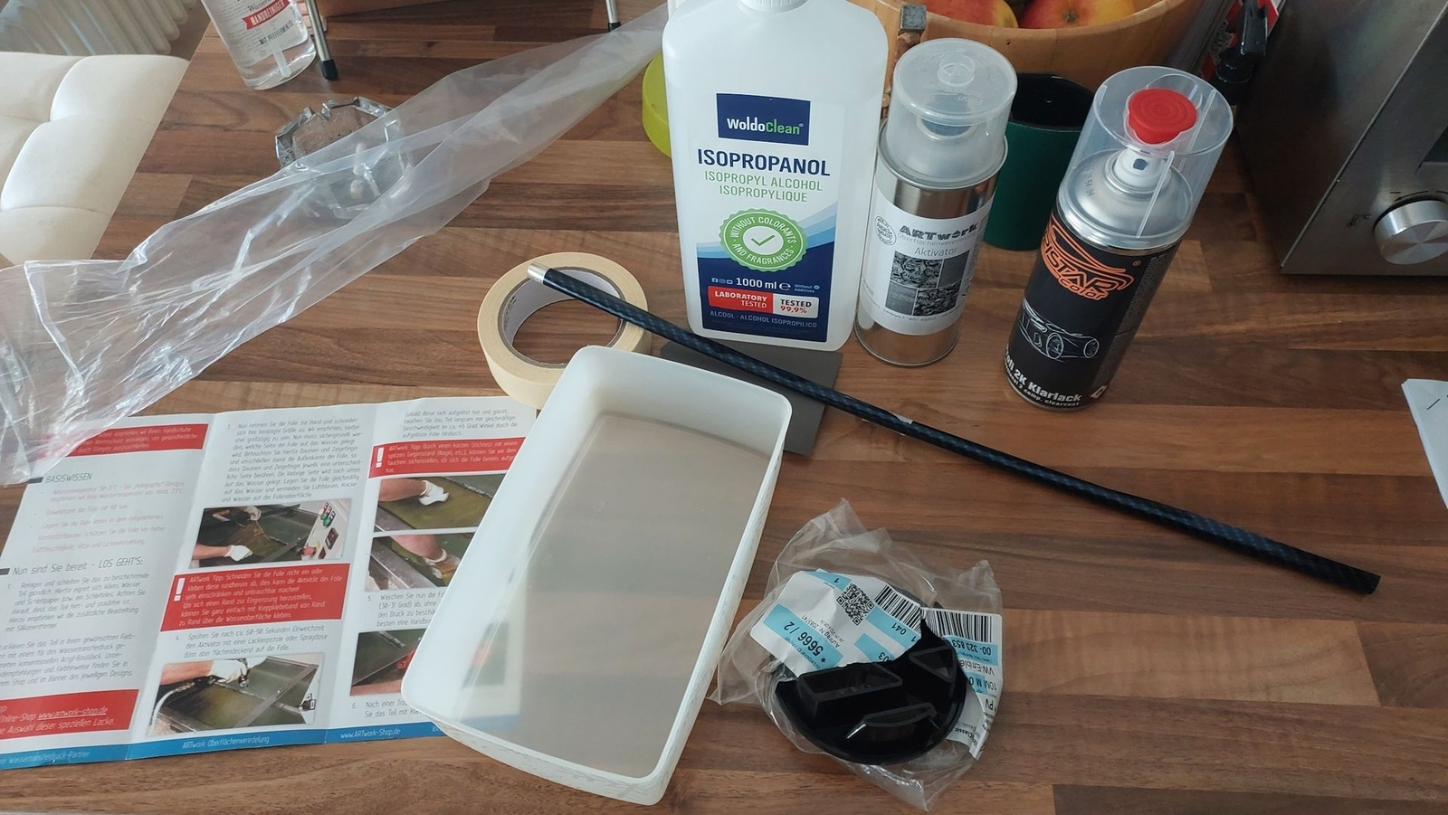

    und weil ich grade so in bastellaune war, hab ich mich dann mal mit wassertransferdruck beschäftigt als kleines optischen gimmick.

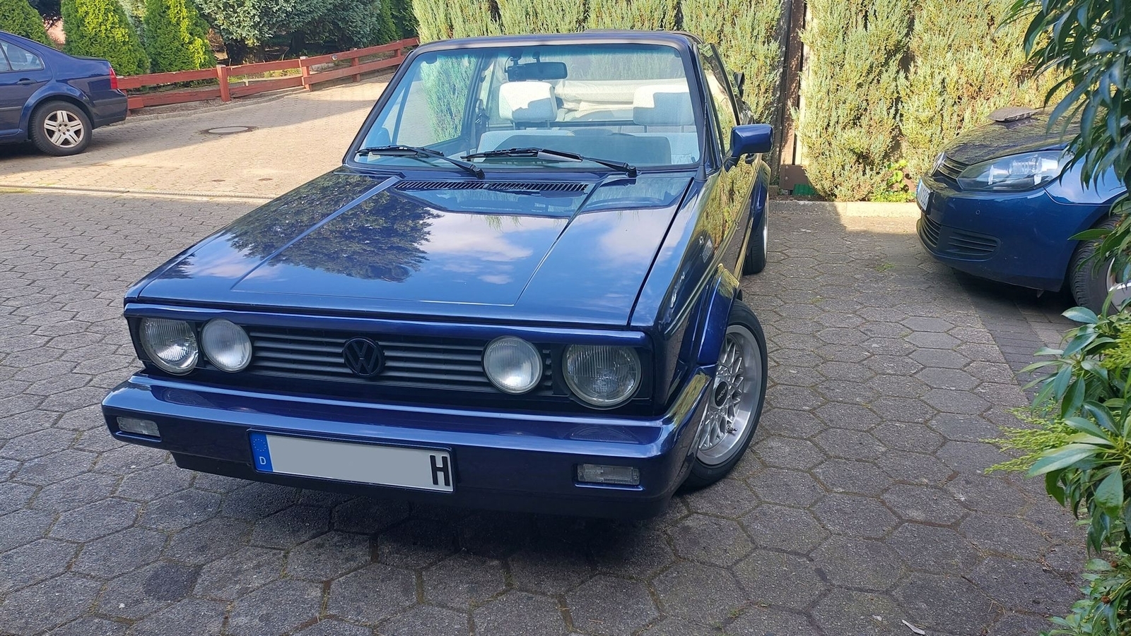

    weil das neue H-KENNZEICHEN :!: soll ja auch nen schicken platz haben :wink:
    eigentlich wollte ich das kennzeichen unterhalb der stosstange, aber wie im echten leben...
    15cm sind keine 20cm! :tüv:
    auf jeden fall ist Cabbi nu erstmal wieder flott und wartet auf das erste oldi treffen <3
