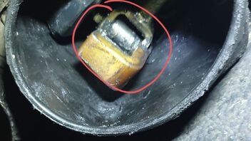

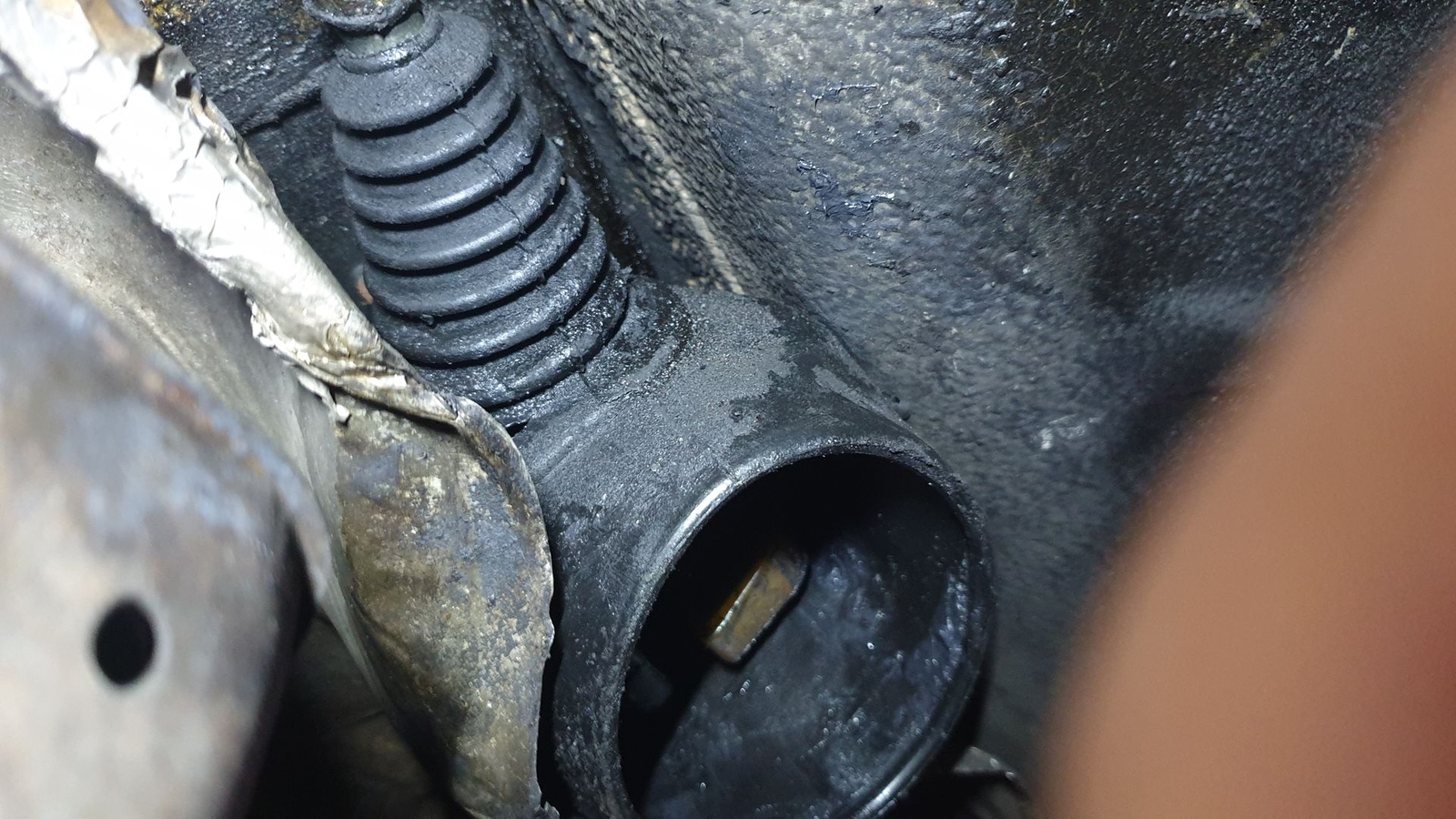

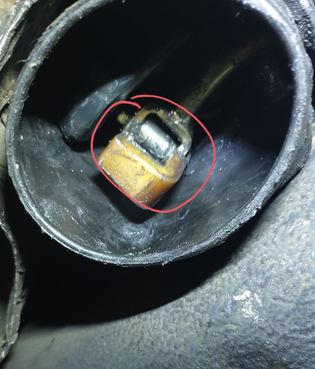

    Die Schutzhülle am Unterboten für die Schaltung hat es hinter sich. Muss ich tauschen. Wie geht man da am besten vor?

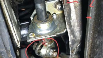

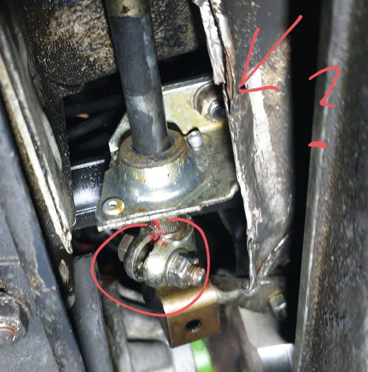

    Dort lösen
    Und dort
    oder auch den Lagerbock am den beiden Muttern lösen, dann Stange nach hinten heraus ziehen? Kann man das irgendwie fixieren dass nicht verstellt wird?

    vorne an der Schelle lösen und Schelle abziehen, Lagerbock abschrauben (und ggf. gleich tauschen) und dann den Gummisack wie einen Strumpf ausziehen.
    Du kann natürlich auch noch am Schaltstangengelenk abschrauben, aber das hilft nicht, außer du willst die Stange außerhalb vom Auto reinigen.
    Ohne Schaltung neu einzustellen geht die Aktion aber nicht aus.
