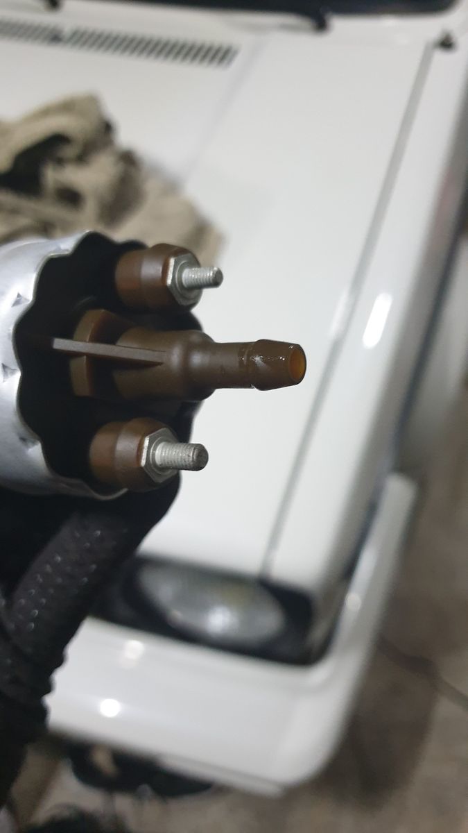

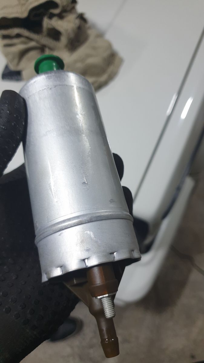

Gestern die neue Pumpe und Filter verbaut.
Die Alte war bereits eine aus dem Zubehör, schon mit Kabelschuhen angeschlossen. IT Automotive oder ähnlich. Die Bosch ist leider wesentlich dicker. Der Halter der Pumpe wollte nicht ohne Unterstützung halten. Habe hinterher erstmal noch zwei Kabelbinder genommen, damit der Halter an der Pumpe bleibt. Werde mir ggf. was drucken oder kaufen.
Das mit den unterschiedlich grossen Anschlüssen sowie Ringschuhen war ein guter Tipp...wenn man dran gedacht hätte.... Natürlich genau falsch herum angequetscht
Egal, hab ich dann etwas aufgebohrt.Summen scheint weg zu sein. Konnte es gestern nicht mehr während der Fahrt prüfen, war schon zu spät.
Neuware war das aber auch mal wieder nicht. Mal angeschrieben.

...musst Dir keine Gedanken machen, das passt so mit dem Geräusch der Pumpe !
