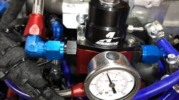

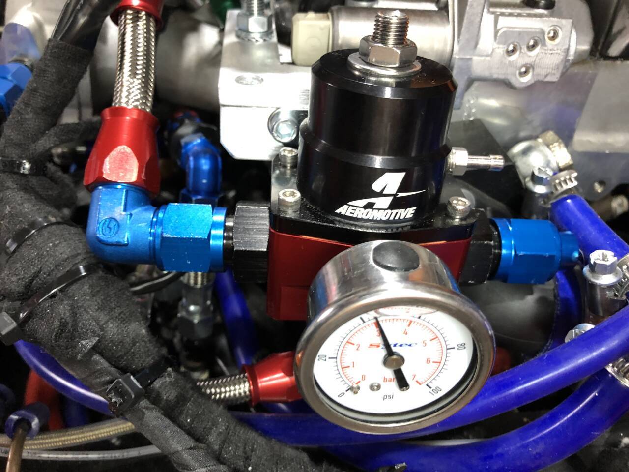

    Eine Lösung dazu, man klemmt die Anzeige im Motorraum vorne vor die Einspritzleiste...sieht dann so wie auf dem Foto unten aus.
    Allerdings hat man dann zum einen nur bei geöffneter Motorhaube einen Blick drauf und zum anderen sind die meisten Manometer nicht für Dauerbetrieb gemacht und gehen bald kaputt...von den Motorvibrationen mal abgesehen beim fahren wenn die Anzeige nur in den Benzinschlauch der Zulaufleitung geklemmt wird.
